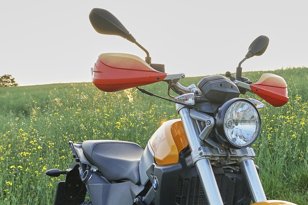

Würde ich für eine Maschine die sicher auch mal abseits der Straße bewegt wird nicht nehmen da sie bei Bodenkontakt keinerlei Schutz für die Hebeleien bieten. Da hilft nur ein stabiler Alubügel mit 2-Punktbefestigung.
Ich habe bei mir die hier verbaut und bin voll zufrieden:
BBSTORM
Farblich kann man die wunderbar mit Sprühfolie an die eigenen Wünsche anpassen.
Sieht dann bei der weitgehend baugleichen X Country so aus:

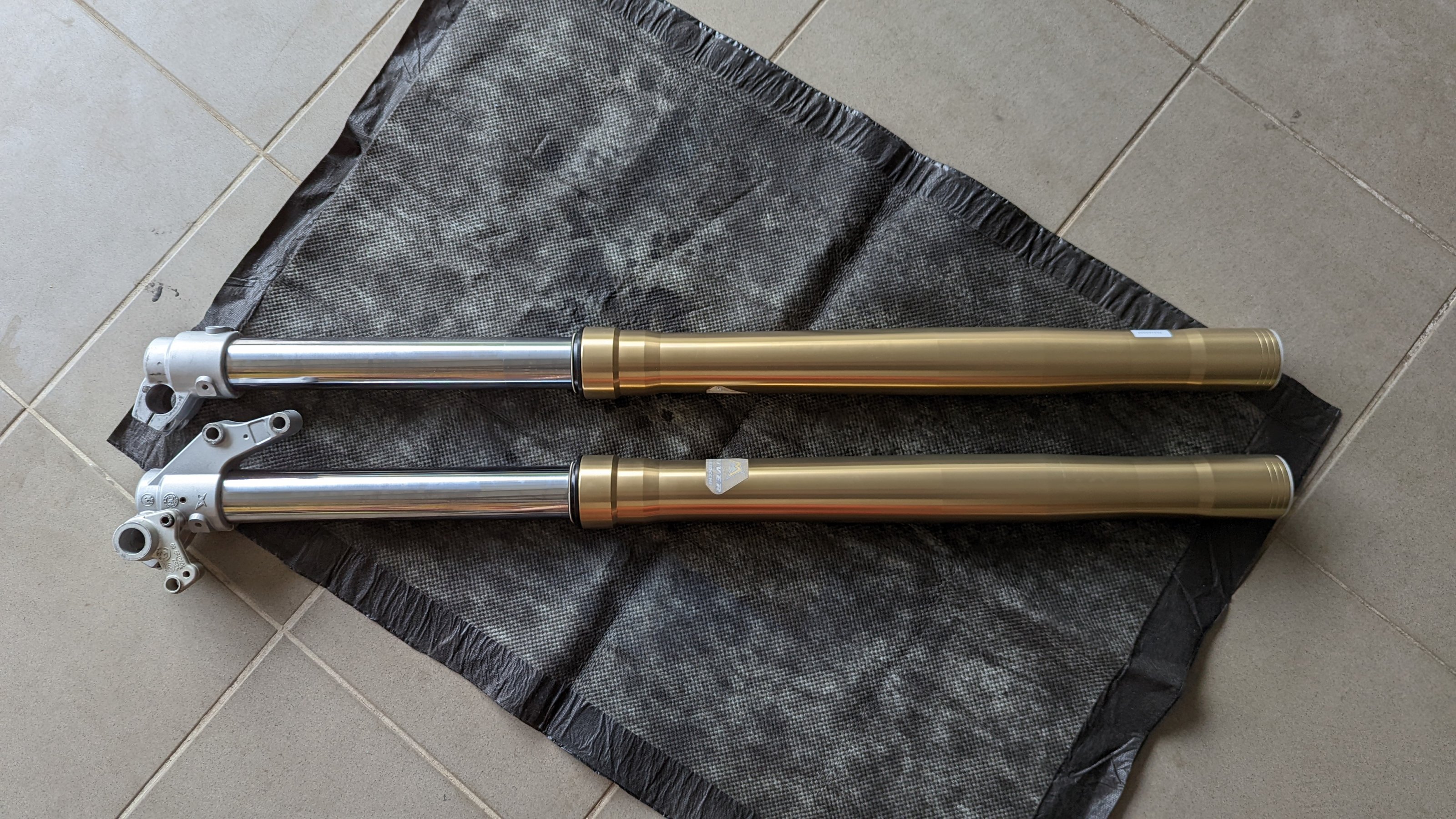

Herr Forster hat sich um mein Problem gekümmert, in seiner Ersatzteilkiste noch nagelneue Aussenrohre für mich gefunden und mir diese für einen fairen Preis angeboten. Ich hatte dann zusätzlich noch originale Marzocchi Cartridge (Dämpfer) mit dazu bestellt.

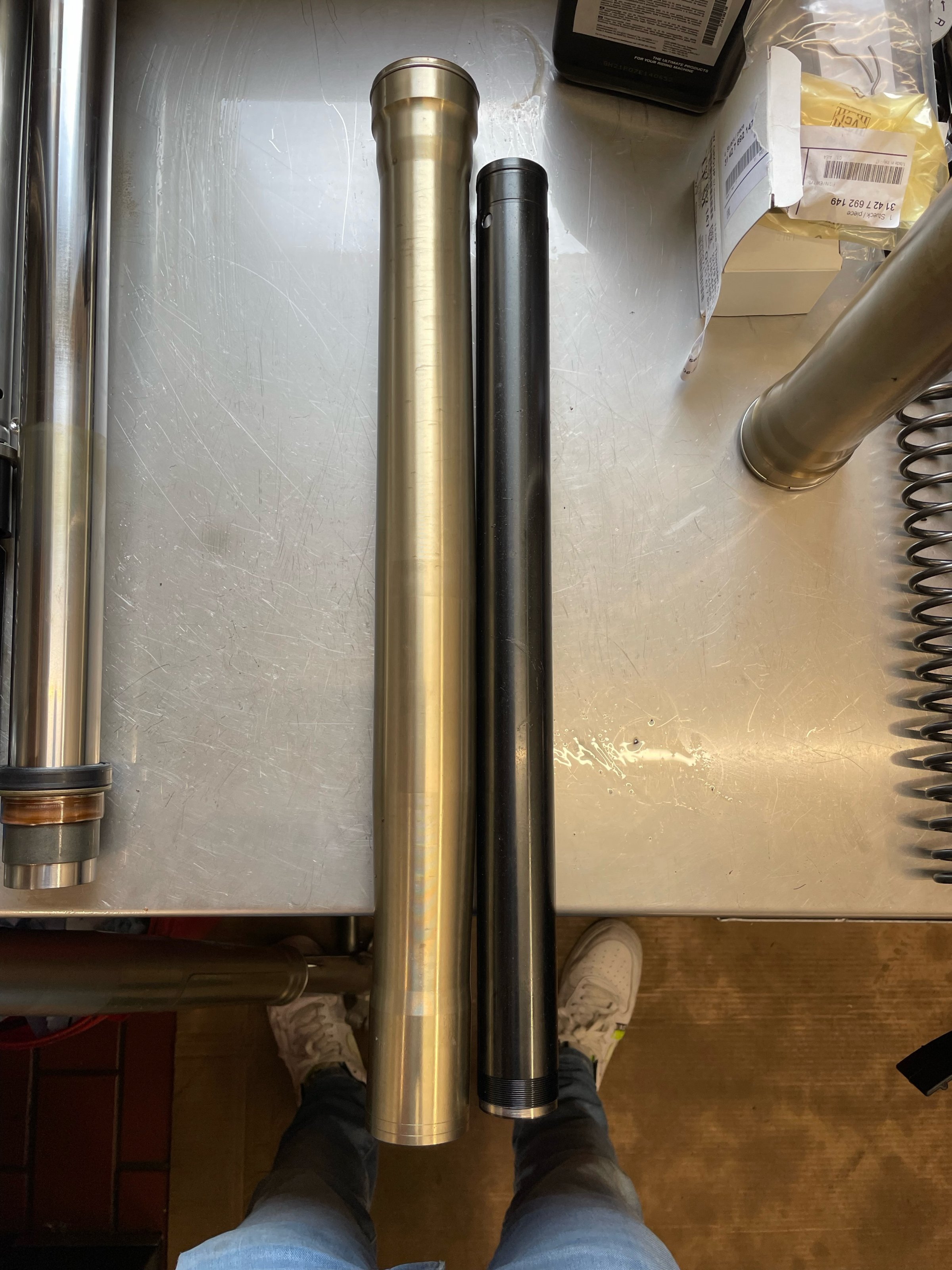

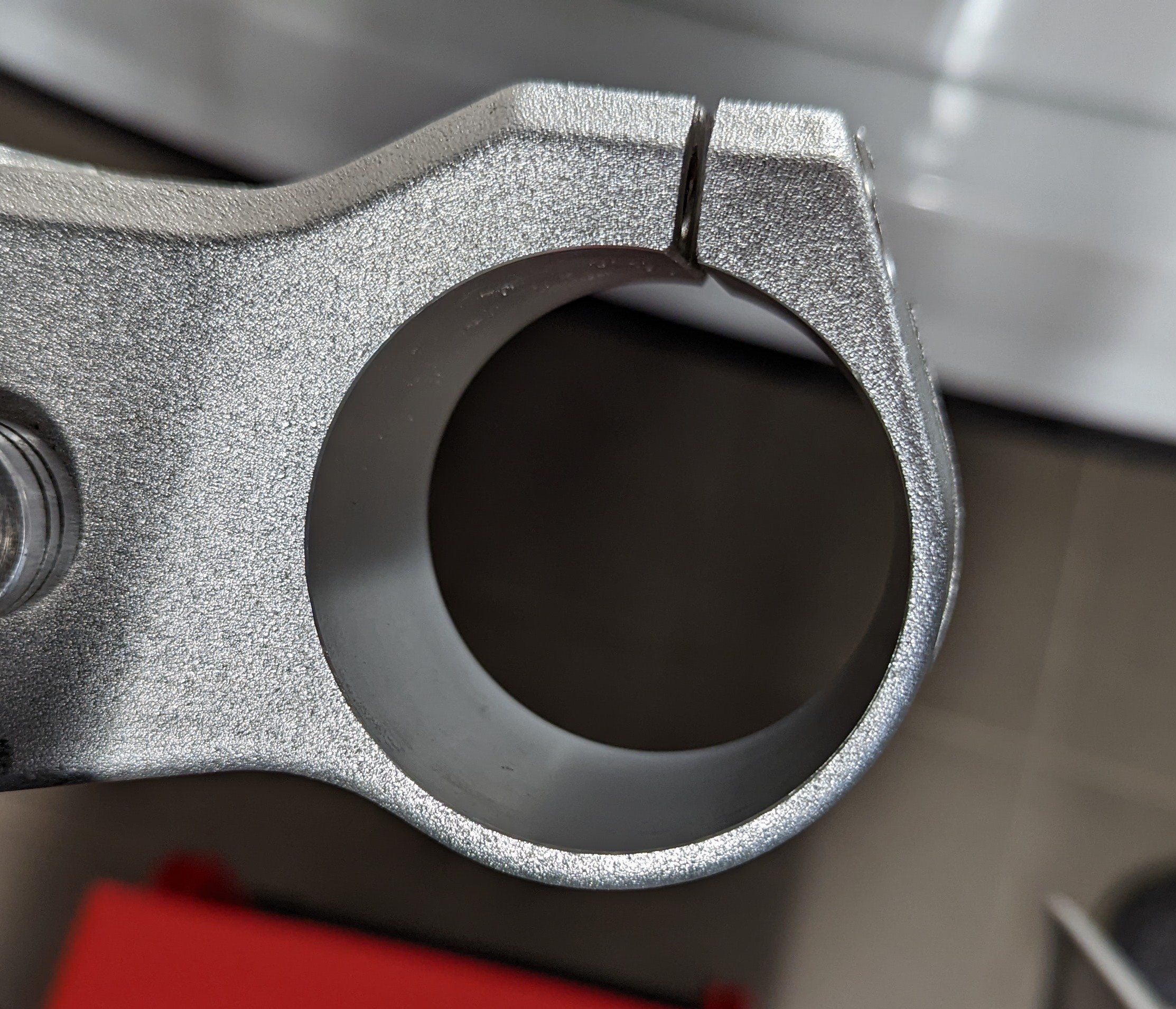

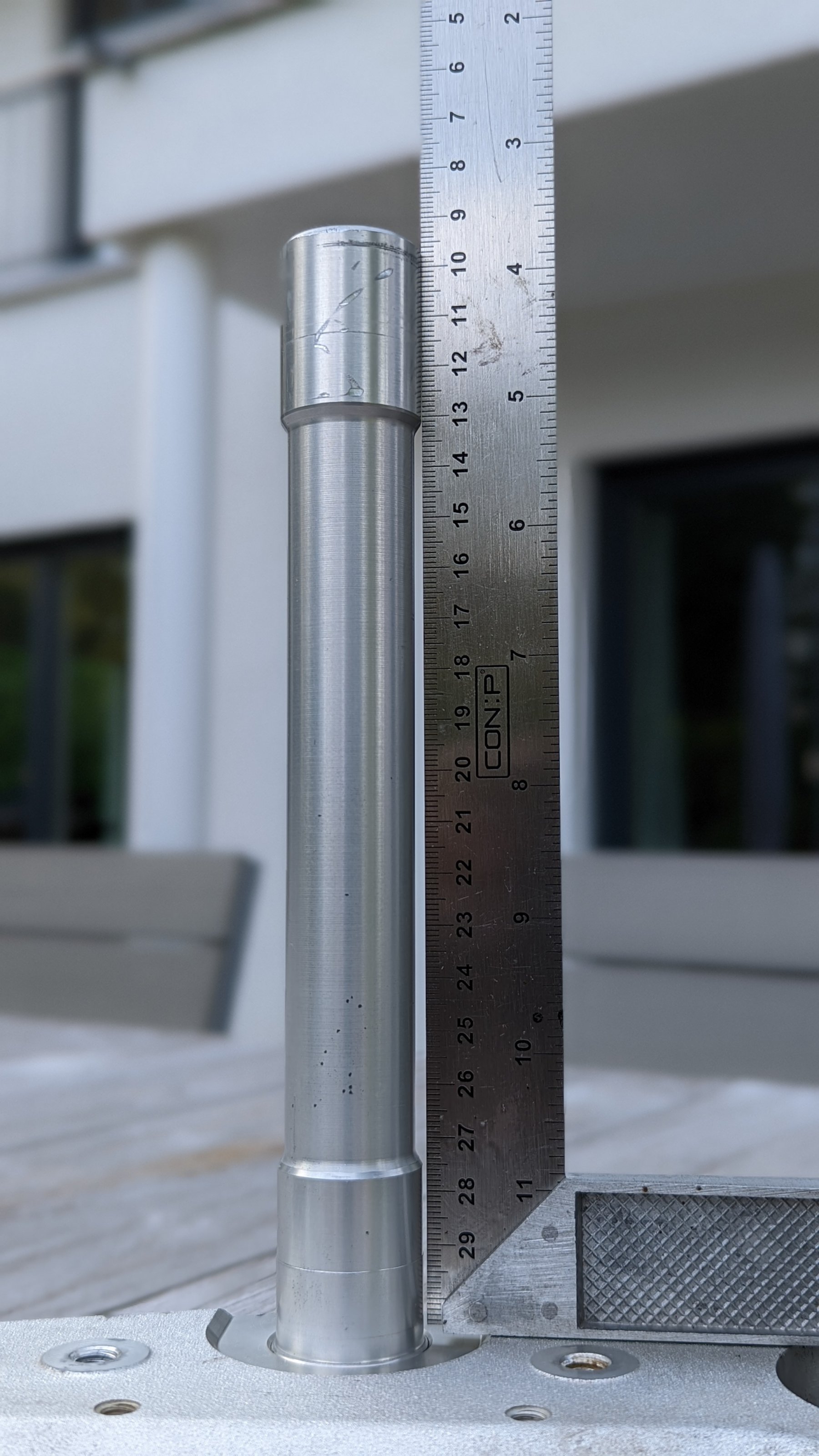

ich bin gerade vollständig am ausflippen. Heute habe ich endlich die neue Teleskopgabel bekommen Nach Urlaub und Corona musst ich 4 Wochen warten und nun passt der ganze Mist nicht. Die Rohre sind an der untersten Klemmung 1 mm zu groß. Die Rohre haben 58 mm und nicht 57 und keinem der Spezialisten ist das aufgefallen.
Ich muss gerade tief durchatmen.
Ich könnte den ganzen Mist auf den Schrott schmeißen, sorry aber das muss jetzt hier auch raus.
Ich bin absolut hilflos gerade was ich noch machen soll oder kann.
FF-GS
25.08.2021
6.755
Die untere Gabelbrücke 1 mm aufspindeln. Ist unschön, aber wahrscheinlich die Aktion mit dem kleinsten Aufwand.
Gast-15146
Wer macht denn so etwas? Muss dann das Gabelbrückenrohr aus der unteren Brücke für die Bearbeitung raus?
Die dünnste Stelle ist 3,8 mm dick
FF-GS
25.08.2021
6.755
Das kommt auf das Werkzeug an, ich denke es geht ohne . Eine Fräse mit einstellbarem Messerkopf wird reichen. Das braucht nicht aufs Tausendstel genau sein, da die Gabelbrücke ja per Schraube die Gabel spannt.
