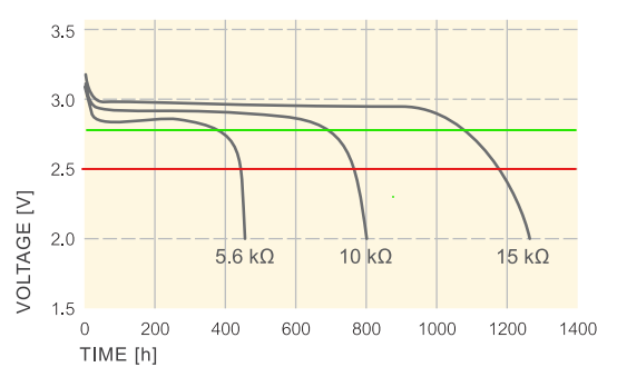

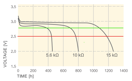

Eine neue volle CR2032 hat ohne Last ein Spannung von 3,2V bis 3,27V (Leerlaufspannung).
Sobald die Batterie minimal belastet wird sind es 3V (Nennspannung).
Der IC im Keyless-Schlüssel benötigt min 2.1V
Die GS "schreit" "Schlüssel nur noch 50%", wenn die Spannung irgendwo zwischen 2,7V und 2,5V angekommen ist.
Leider ist aber aufgrund der typischen Entladekurve einer 3V Lithium Batterie, die Spannung ab 2,7V schon im "Sturzflug" zur Entladeschlussspannung von 2V.
Hier ist die Entladekurve einer Typischen CR2032 (Varta [Seite 17]) mit verschiedenen Lasten, die grüne Linie zeigt 2,8V und die rote Linie 2,5V (zwischen den beiden Linien erfolgt die 50% Warnung).
Wieviel Strom der Schlüssel benötigt weiß ich nicht, ist aber zur Veranschaulichung unwichtig!
Wie man bei der kleinsten Belastung mit 15KΩ (0,2mA) sehen kann, "hält" die Batterie ca. 1100h (~46Tage) bist die 2,8V erreicht werden, aber von 2,8V bis 2V sind es nur noch ca. 200h (~8Tage).
Damit dürfte geklärt sein, warum der Zeitraum von der Warnung 50% bis zum kompletten versagen so kurz ist. Dieser Effekt verstärkt sich bei alten und billigen Batterien (1€ Shop).
Wenn ich Lithium-Batterien ohne Last messe und diese ein Spannung unter 2,9V haben, dann entsorge ich diese umgehend. Und ich kaufe nur noch Markenprodukte von Varta oder Duracell (4St ~€5 bei den Amazonen) und eine ist als Reserve unter dem Sozius:innen-Sitz.

Vielen Dank für die sehr anschauliche Erklärung Dabebbe 👍
Damit ist klar, warum die Spannung in kürzester Zeit so rapide abnimmt ... bei hinzukommenden Umwelteinflüssen wie Temperatur und verschiedenen Batterieherstellern (bei mir war eine Panasonic als Original verbaut) erklärt sich auch das unterschiedliche Verhalten bei unterschiedlichen Benutzern
