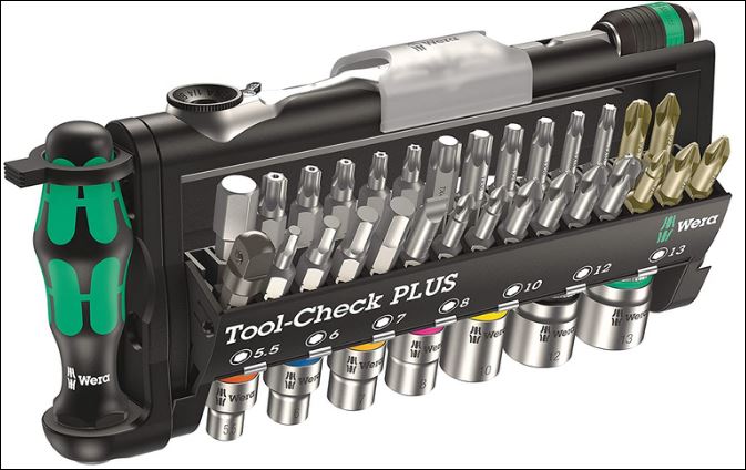

Schmeiß den Rest deiner Bit Sammlung auch weg.
Kaufe dir dieses. Auch für unterwegs unbezahlbar gut.
Gruß Brauny
bearpaw
bearpaw
12.07.2009
14
Molfsee
R 1300 GS ADV
Toller Tipp,
vielen Dank - eben bestellt:playfull:
Bearpaw
