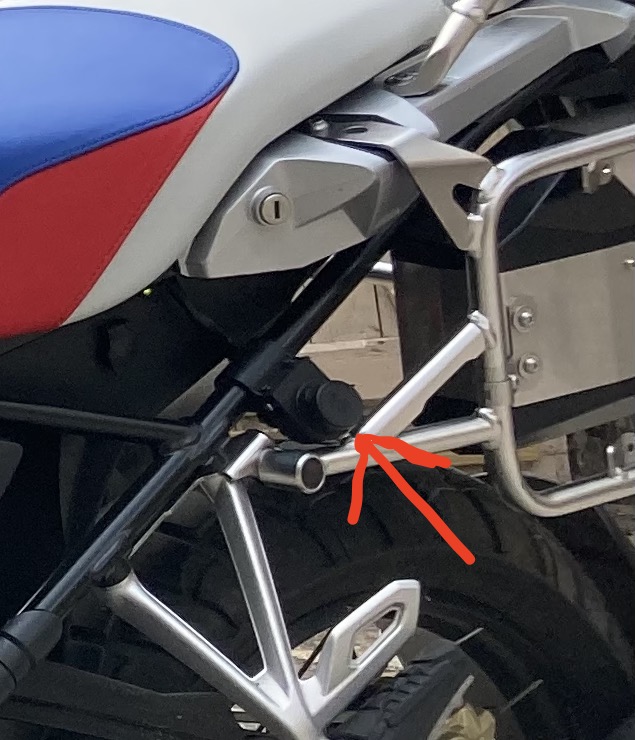

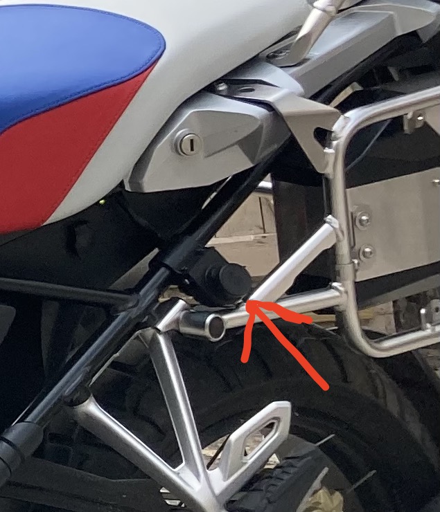

Wo hast du die denn verbaut die 2te Dose? Bin da über Tip's dankbar, auch wie du dir den Kabelbaum selbst gebastelt hast.

Also wenn es nur um die 2te Dose geht ist das ja kein Problem mit dem Kabelbaum. Sind ja nur 2 Drähte. Durch nen Schlauch geführt unter der Sitzbank zwischen Rahmen und dem Kunststoffunterbau durch, einmal um das Steuergerät rum auf die rechte Seite und unter dem Rahmen durch ( da wird's etwas eng, wenn die Ringösen schon dran sind ) zur Batterie. An den Enden dann Ringösen aufgekrimpt und am Minuspol der Batterie sowie am Zentralen Pluspol angeschraubt.

Liegt die Dose da nicht voll im Wurfbereich des Hinterrads? :cold:
Hab die jetzt seit 8 Jahren an mehreren GS`n und bisher kein Problem. Kann auch nicht sagen, dass die besonders verdreckt würde. Die Staubschutzkappe sitzt auch ganz gut und dicht.

Ist die von Wunderlich?
Glaub nicht. Will es nicht beschwören, aber glaub die hatte ich damals bei Tante Luise gekauft. Die haben ja auch einige zur Auswahl. Meine ist allerdings, wie mir heute erst wieder bewusst wurde, eine Standard KFZ Dose. Also die große. Muss mir noch einen Adapter besorgen um das BMW Plus da nutzen zu können .
