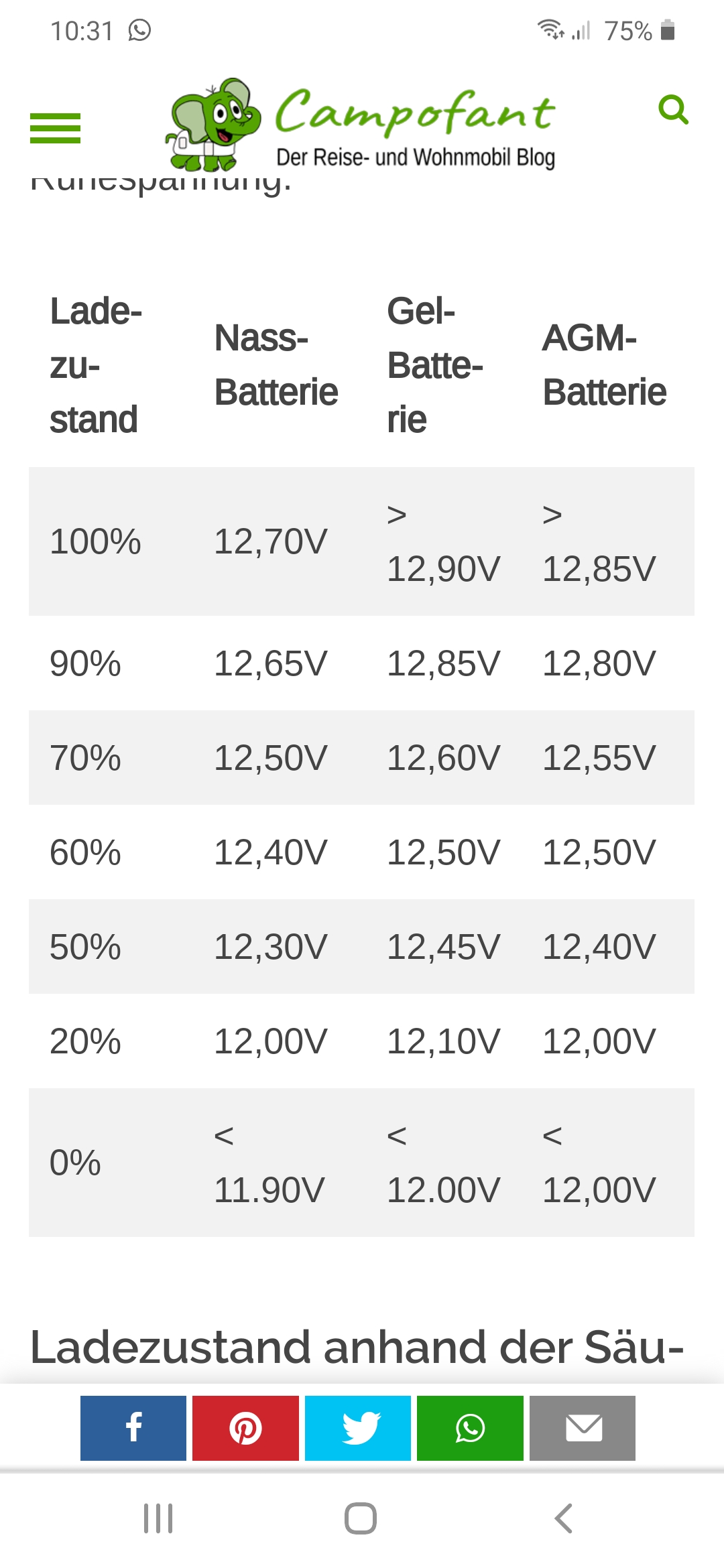

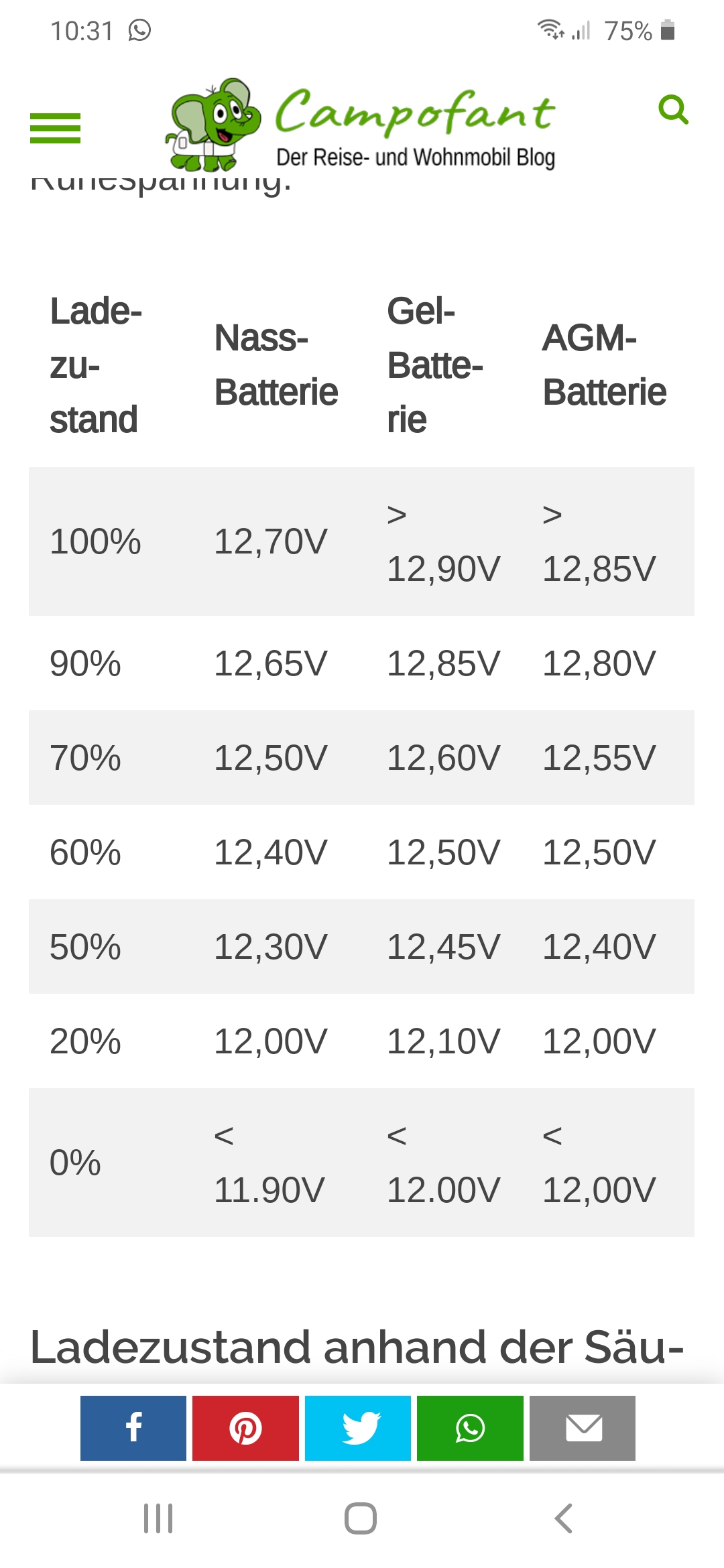

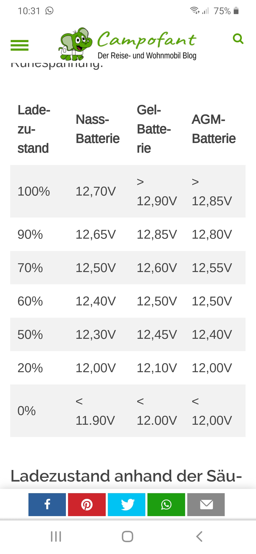

Zu "meinen 13,0 V" steht da leider auch nichts. Aber lt. rdis Übersicht haben AGM-Batterien eher höhere Klemmenspannungen und voll geladen sind "meine 13,0 V" ja "> 12,85 V", wie es hier angegeben ist:
verschiedene Batteriespannungen
Des g'hört dann wohl so. Wieder was gelernt.

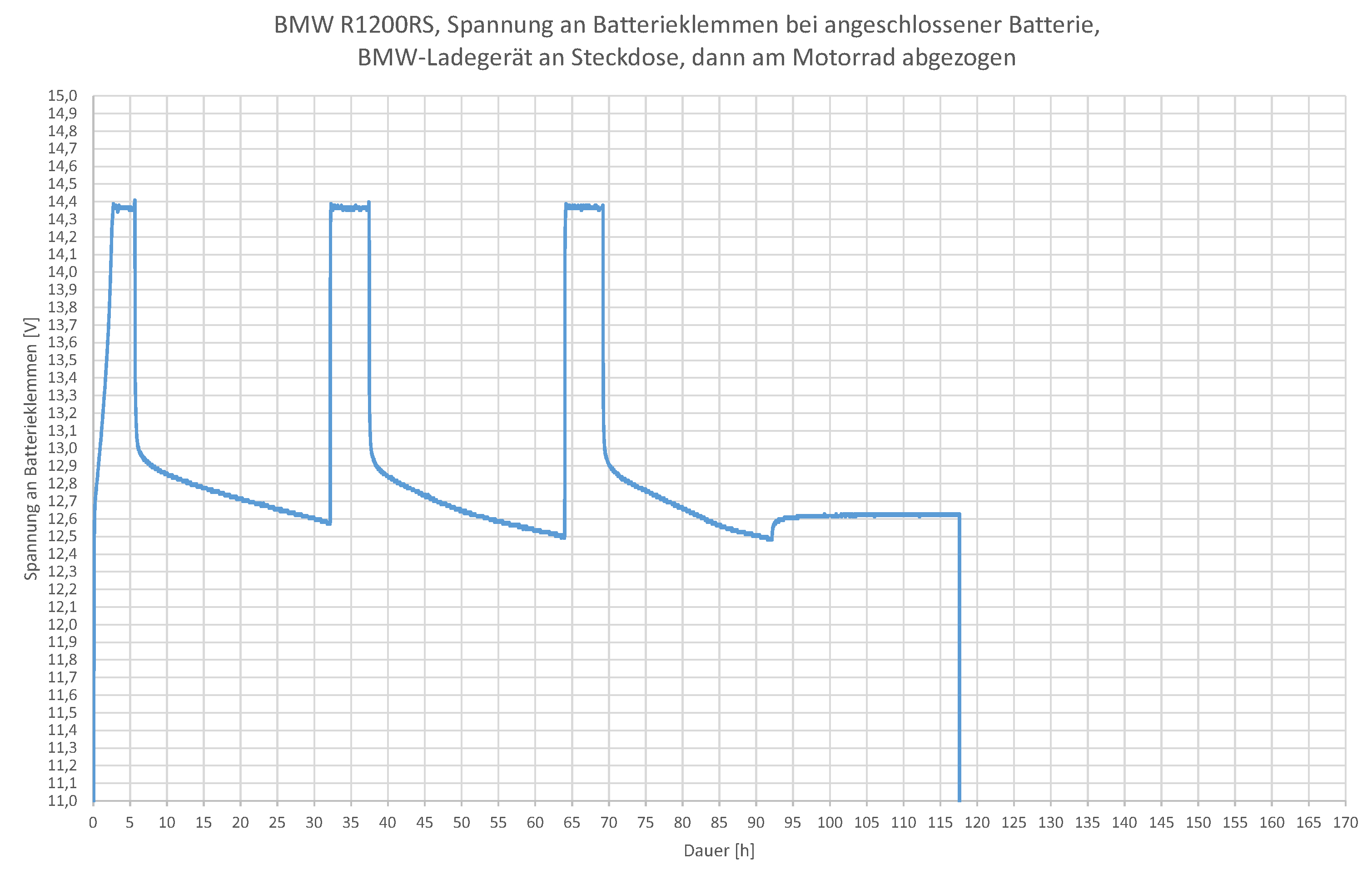

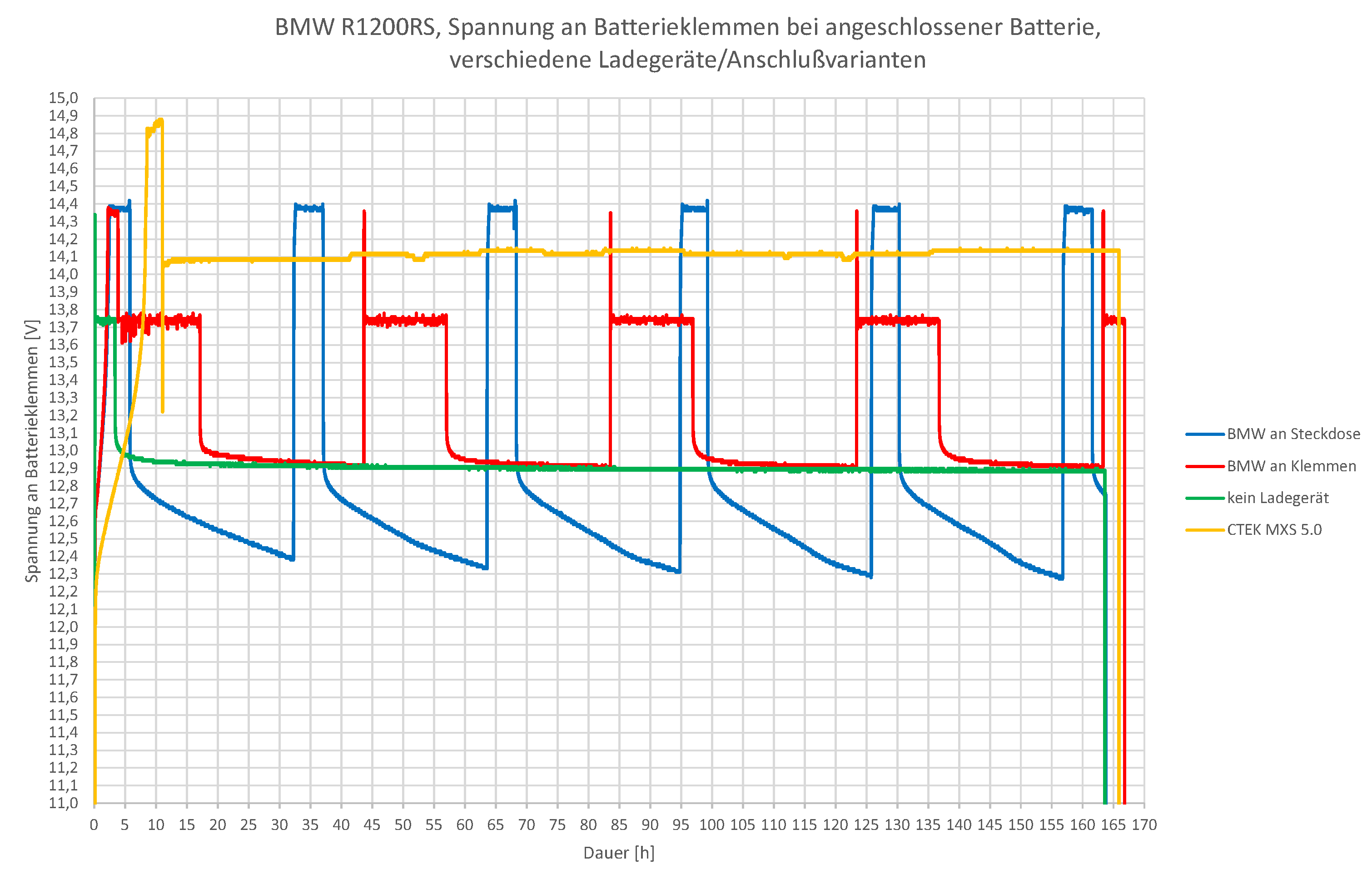

so, ich habe jetzt mal ein paar Wochen einen Datenlogger für Spannungen (Peaktech 5186) an den Klemmen der mit dem Motorrad verbundenen Batterie meiner R1200RS betrieben. Es wurde alle 20 Sekunden ein Wert aufgezeichnet, jeweils ca. 1 Woche lang.
Vor jedem Versuch habe ich die Batterie mit einer 55W-H4-Glühlampe ca. 1 Stunde lang entladen.
Wird das BMW-Ladegerät an die Steckdose des Motorrads angeschlossen (blaue Kurve), steigt die Spannung zunächst auf 14,4V, dort bleibt sie ca. 5 Stunden. Dann sinkt die Spannung in ca. 25 Stunden auf 12,3V und der Zyklus beginnt von vorn.
Wird das BMW-Ladegerät direkt an der Batterie angeschlossen (rote Kurve), steigt die Spannung für kurze Zeit auf 14,4V und faäält dann für ca. 13 Stunden auf 13,75V. Danach sinkt die Spannung auf ca. 12,9V und der Zyklus beginnt nach ca. 23 Stunden von vorn.
Wird das Ladegerät bei einer Spannung von ca. 13,8V abgeklemmt und die Batterie sich selbst überlassen (grüne Kurve) sinkt die Spannung in kurzer Zeit auf 12,9V und bleibt dort die ganze Woche.
Das an die Batterie angeklemmte CTEK MXS 5.0 (gelbe Kurve) läßt die Spannung kurz auf 14,9V ansteigen und bleibt dann konstant auf ca. 14,1V.
Ich schließe daraus, daß dann, wenn das BMW-Ladegerät an die Bordsteckdose angeschlossen wird, in den Ladepausen eine elektrische Last aufgebracht und die Batterie entladen wird. Klemmt man die Batterie kurz vor einem erneuten Ladebeginn ab, ist sie unter Umständen weniger geladen als beim Anstecken des Ladegeräts. Ob der Strom zum Ladegerät fließt oder innerhalb des Motorrads verbraucht wird, habe ich nicht ermittelt.
Bei direkt an der Batterie angeschlossenem Ladegerät ist das nicht der Fall.
Daß das CTEK auf so hohe Spannungen kommt, führe ich auf die eingebaute Temperaturkompensation zurück. AM Gerät war nicht die AGM-Option gewählt. Es waren in der Garage um die 0°C

In einem letzten Versuch habe ich versucht, das Ladegerät kurz vor Ladebeginn aus der Bordsteckdose abzuziehen.
Durch die ganze Laderei und Entladerei scheint die Batterie irgendwie dazugewonnen zu haben. Bei diesem Versuch fiel die Spannung in den Ladepausen nur noch auf ca. 12,5V ab.
Nach dem Abklemmen bei ca. 92h steigt die Spannung von 12,5V auf 12,6V und bleibt dort. Dies liegt daran, daß jetzt die Belastung (durch das Ladegerät oder die Motorrad-Elektronik) fehlt.
Es bleibt aber dabei, daß die Batterie beim Betrieb des Ladegeräts an der Bordsteckdose nach dem Trennen im ungünstigen Moment leerer sein kann als beim Anschließen des Ladegeräts.
Nun habe ich nur je ein BMW- und CTEK-Ladegerät und somit ist das Ganze nicht statistisch abgesichert, kann ja noch sein, daß sich meine Ladegeräte oder meine RS atypisch verhalten. Interessant fand ich das allemal.
An meinem Winterverhalten wird das nichts ändern. Ich stelle die Motorräder am Ende der Saison in die trockene, unbeheizte Garage, lasse die Batterie eingebaut, wenn ich dran denke lade ich sie im Frühling kurz, wenn ich es vergesse, fahre ich so los. Hat immer geklappt, die Batterie an meiner K1300S wird diese Jahr 10.
U

Super Messreihe. So wollte ich das auch noch aufbauen (fluke 278), aber dann ist das auch schon erledigt. Danke für das Teilen der Werte :daumen-hoch:.

Interessant, ich habe zwar keinen Logger dran, aber ich habe Werte notiert mehrmals am Tag.
Ich habe ein BMW Ladegerät daran, das deckt sich weitestgehend mit deiner Kurve, nur nicht die Spannung bei Ladebeginn. Bei dir steigt die Spannung sehr schnell auf die Ladeschlussspannung. Bei mir dauert das ca. 1 Stunde bis die Ladeschlussspannung erreicht ist, dann bleibt die Spannung dort stehen bis sie wieder abfällt wie bei dir.
Muss doch mal einen Logger dran hängen.
