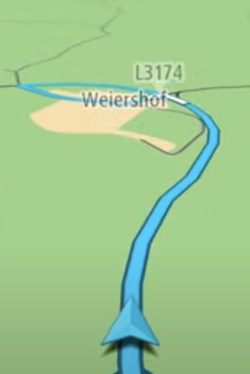

Moin zusammen,
ich habe jeweils eine GPX Datei als Route und als Track in die App importiert.
Die importierte Route hat eine Anzahl von z.B. 20 Zwischenzielen und stellt diese Zwischenziele auch in der Routenübersicht und der geladenen Route dar.
Der Track besteht z.B. aus 3500 Punkten und natürlich keine Zwischenziele.
Wie arbeitet die App die jeweiligen GPX Dateien ab.
a) Wird bei geladenem Track, jeder einzelne Trackpunkt der GPX Datei exakt abgefahren? Was geschieht, wenn ich vom Track abweiche?
b) Ist es richtig, das bei der Navigation der Route mit z.B. 20 Zwischenzielen die App gemäß der eingestellten Routenoptionen (schnell - kurviger - kurz) neu berechnet?
Würde ich freuen, hier eure Erfahrungen kennenzulernen, da ich ggf von meinem überaus lahmen Navigator 6 zur Connected App umsteigen möchte.
Danke und Grüße

a; vermute das bei Trackabweichungen dich versuchen wird wie ein Magnet auf das ursprüngliche Track zu ziehen. Für kleine Abweichungen gute Sache, für größere Abweichungen mit mehrmaligen Richtungswechsel kommt dabei ein Salat raus, weil der dich versucht zu weit nach hinten zu ziehen da wo du ungefähr ausgestiegen bist. So bald du aber auf Sicht selber auf die Route kommst passt alles wieder. Wenn nicht; Route abbrechen und wieder starten.
Verkehr und Baustellen interessiert Track nicht.
Zwischenziele oder Routenänderung geht nicht. D.h. neues Track basteln.
B; so wie du es beschrieben hast, Staumeldungen, Sperrung und Routenprofil wird berücksichtigt und die Route wird automatisch angepasst.
Ist letztendlich ein TomTom
würde Route benutzen mit ein paar Stopps extra.....Wegpunkte kann man ja immer wieder überspringen.
Ich nutze meist die Tracks, da auf anderen Systemen geplant wird und der Track dann zuverlässiger funktioniert als die Route.
Wenn Du vom Track abweichst führt die App Dich zurück, wenn Du das ignorierst und erst später (z.B. an der übernächsten Kreuzung) auf den Track zurückkehrst, nimmt er den Track wieder auf, ohne dass Du manuell eingreifen musst.

wenn ich abseits des Tracks bin, wird dann meine Position losgelöst von der blauen Trackdarstellung angezeigt?

Auf einem Track kann man nicht navigieren, dazu muss der Track in eine Route umgewandelt werden.
Ein Track ist eine mit Edding gezeichnete Linie auf der Karte. Nicht mehr und nicht weniger.
Die aktuelle Position wird völlig unabhängig von dieser farbigen Linie ( dem Track ) auf der Karte angezeigt.

Doch man kann mit der BMW App mit/auf einem Track navigieren. Falls da etwas umgewandelt werden muss, tut die App das automatisch. (Glaub ich allerdings nicht)
Beim alten Navigator war das anders.
Ja, die Position wird unabhängig davon auf der Karte angezeit, aber die Navigation (Pfeile und akustische Hinweise) lotst Dich zum Track zurück.
Und es ist die einzige Linie, die angezeigt wird, nämlich in der Standardfarbe.
kann ich so nicht bestätigen, man wird auf den nächsten "sinnvollen" Einstieg in die Strecke gelotst.
Kann ich auch nicht bestätigen, aber: Es wäre oftmals besser, die Baustelle z.B. größer zu umfahren und dann erst wieder auf die Wunsch-Strecke zurück zu kommen. Und das macht die Connected App dann nicht, sondern sie versucht, möglichst früh wieder auf den Track zurück zu finden (und mit etwas Pech landet man dann mitten in der Baustelle, weil die App ein kleines Stück Straße vielleicht für befahrbar hielt, was es aber nicht war).

wenn ich das richtig verstanden habe, lädt die Connected App einen Track und fährt diesen dann stur mit Abbiegeanweisungen ab.
Wäre für mich super, wenn die App den geladenen Track als separate Linie darstellen würde, dann wäre man stets in der Lage zu beurteilen wo man dann sinnvollerweise wieder
auf den Track stoßen sollte.
Ich kenn ähnliches vom Navigator 6. Da kann ich einen Track laden und diesen farblich abgesetzt von der Route im Hintergrund angezeigt bekommen. So kann ich dann wunderbar sehen ob ich auf meiner geplanten Tour bin oder das Navi abweichend zum Track routet. Ich denke mal das kann dieConnected App so nicht.
Mal sehen, was die Zukunf bei Connected noch so bringt

Das mit dem Zusammenhang mit TomTom Go muss ich erläutern!
Hier wurde ja gesagt, die Connected App auf Basis von TomTom arbeitet.
Jetzt weiß ich, das TomTom bei Verlassen des Tracks (z.B. bei einer Baustellensperre) den Track nicht einfach unangetastet stehen läßt sondern versucht dich für den Fahrer nicht unbedingt erkenntlich zum Punkt des Verlassen des Tracks zurückbringen (siehe Grafik). Dieses "Zurückbringen"muß ich dann ggf. solange ignorieren, bis ich beim Rauszoomen in der Karte sehen kann, dass die App mich wieder mittels eigenständiger Navigation irgendwo, für mich nicht erkennbar wo auf den Track zurück geführt hat. Das ist zwar ganz nett, aber ich kann nicht erkennen, wo ich in meinen ursprünglichen Track wieder einsteige.
Das fände ich nicht sauber. Wenn ich einen Track verlasse, dann müsste die Tracklinie vom Ort der Abweichung einfach unverändert auf dem Display sichtbar bleiben und die Navigation wieder auf dem Track starten, sobald ein Einstiegspunkt von mir angefahren wird.
Ich hoffe ich habe mich verständlich ausgedrückt.

Track ist nicht sichtbar stimmt. Wenn man z.b. zu weit sich von der Route entfernen tut, zoomt man die Karte etwas raus und klickt man an eine beliebige Routenstelle da wo man wieder einsteigen will und lässt sich dorthin navigieren. (wenn man die Route verlässt geht ja nur ein mini Teil von der Route kaputt, nicht schlimm)
Wenns an der Wiedereinstiegspunkt angekommen bist, die Ursprüngliche Route wieder starten und weiter geht es^^
Die einzigen Navi´s mit Neuberechnung deaktivieren sind so weit ich weiß; Kurviger, Osmand, Garmin, Locus Map.
Nicht zwingend/hartnäckig zum Punkt des Verlassen des Tracks. Sondern zum nächstgelegenen Punkt auf dem Track.
Wenn – und das unterscheidet z.b. die Connected App von meinem Hardware-TomTom, das keine Verkehrsinfos hat - das Navi weiss, dass da ne Baustelle ist, wird es sie sogar für dich umfahren, um Dich danach wieder auf den Track zu führen.
Wie gut das klappt, hängt natürlich von der Qualität der Verkehrsinfos ab.
Eigentlich wäre der bessere Weg, es nicht zu ignorieren, sondern ihm (spätestens nach Umfahrung der Baustelle) zu folgen.
Ich vermute mal, du kommst aus der Garmin-Welt, richtig?
Ich glaube, das ist einfach eine andere Philosophie. Es ist mir eigentlich egal, wo ich wieder in den Track einsteige, Hauptsache ich tue es. Und ich finde es sinnvoller, dass mich das Navi dabei unterstützt, als dass es sich dann, wenn ich es brauche (nämlich um zurück zu meiner Strecke zu finden) sich in die Rolle einer reinen Karte mit Textmarker zurückzieht.
Wenn man es aber andersrum gewohnt ist, mag man das als störend empfinden.
Ich glaube, der grosse Unterschied ist der: wenn man beim Garmin mit Route, Neuberechnung und einer spontanen Abweichung zu tun hat, dann (so habe ich es jedenfalls verstanden) "platzt" die ganze Planung und das Ding bringt dich irgendwie zum Ziel (aber eben nicht mehr wie geplant). Und genau da ist das TomTom anders, das Ding hält an dem Track fest und wird versuchen, dich sinnvoll wieder darauf zu lotsen (und ihn dann wieder abzufahren).
