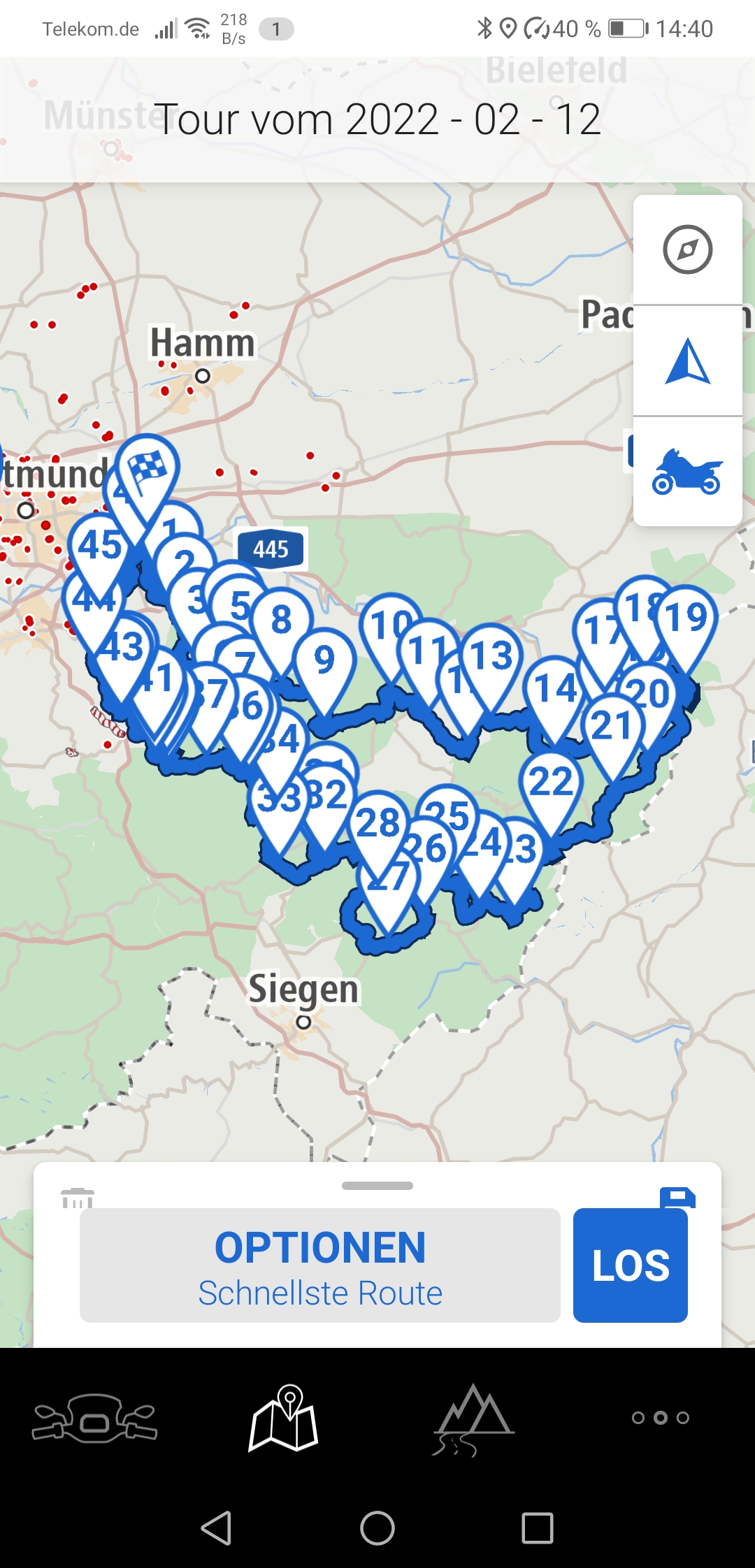

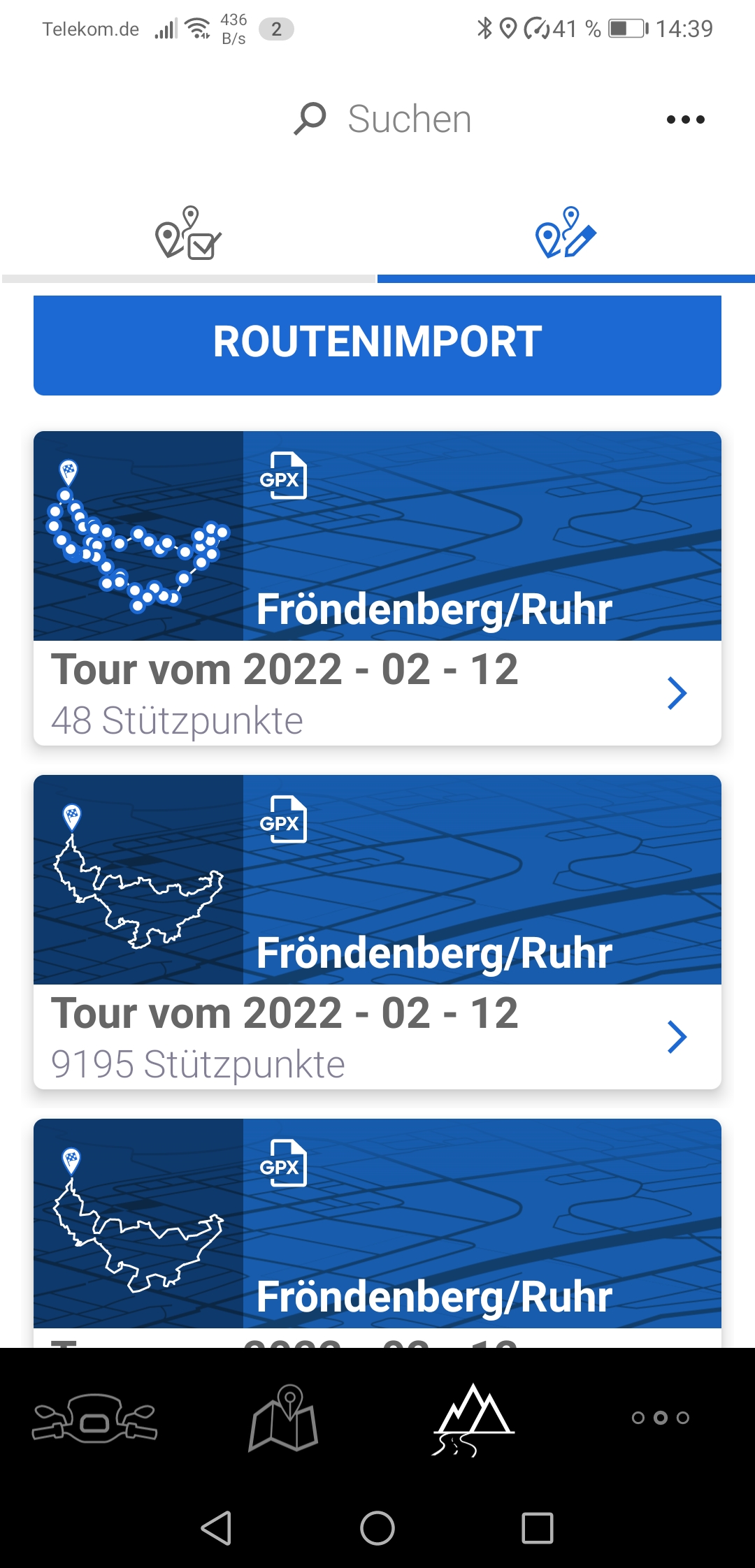

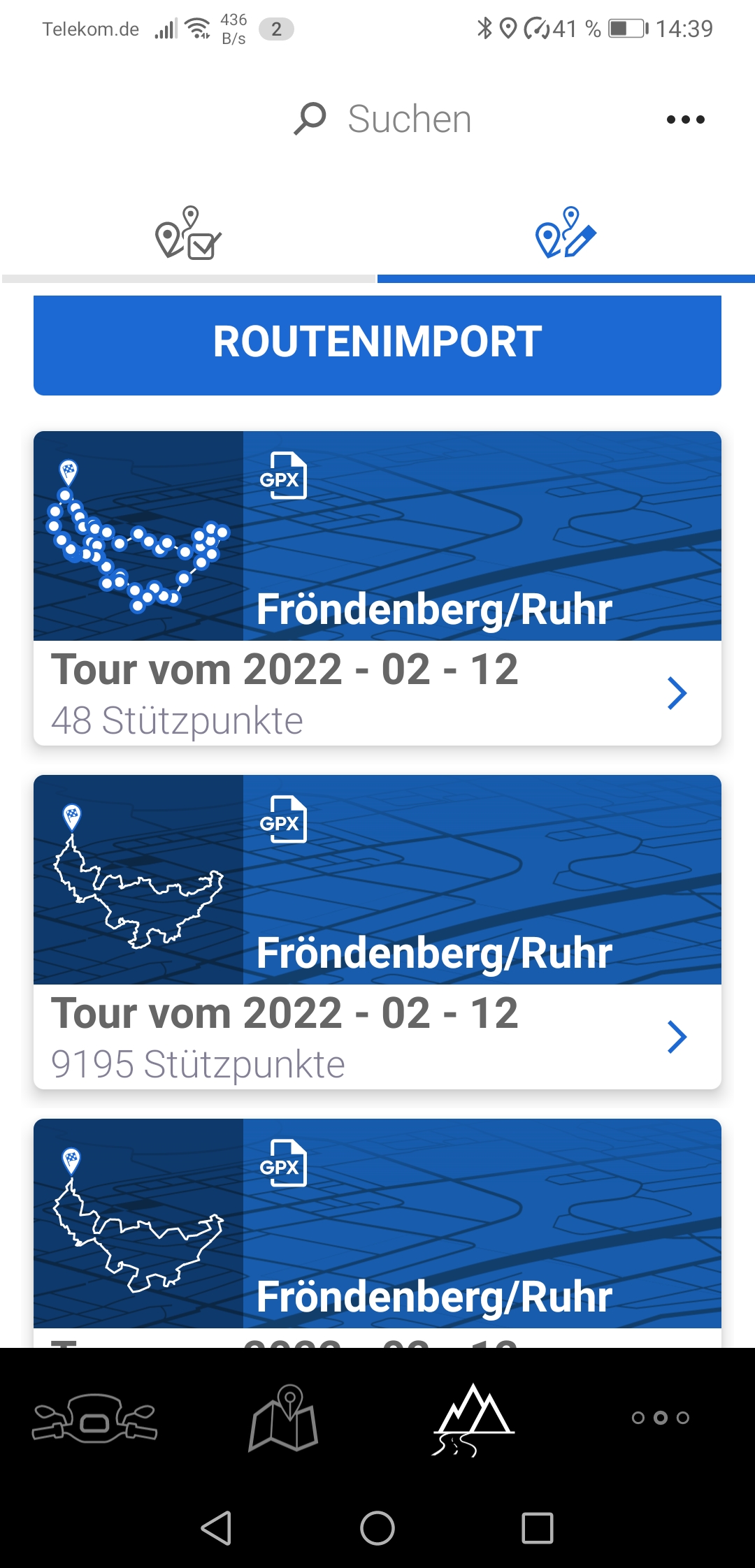

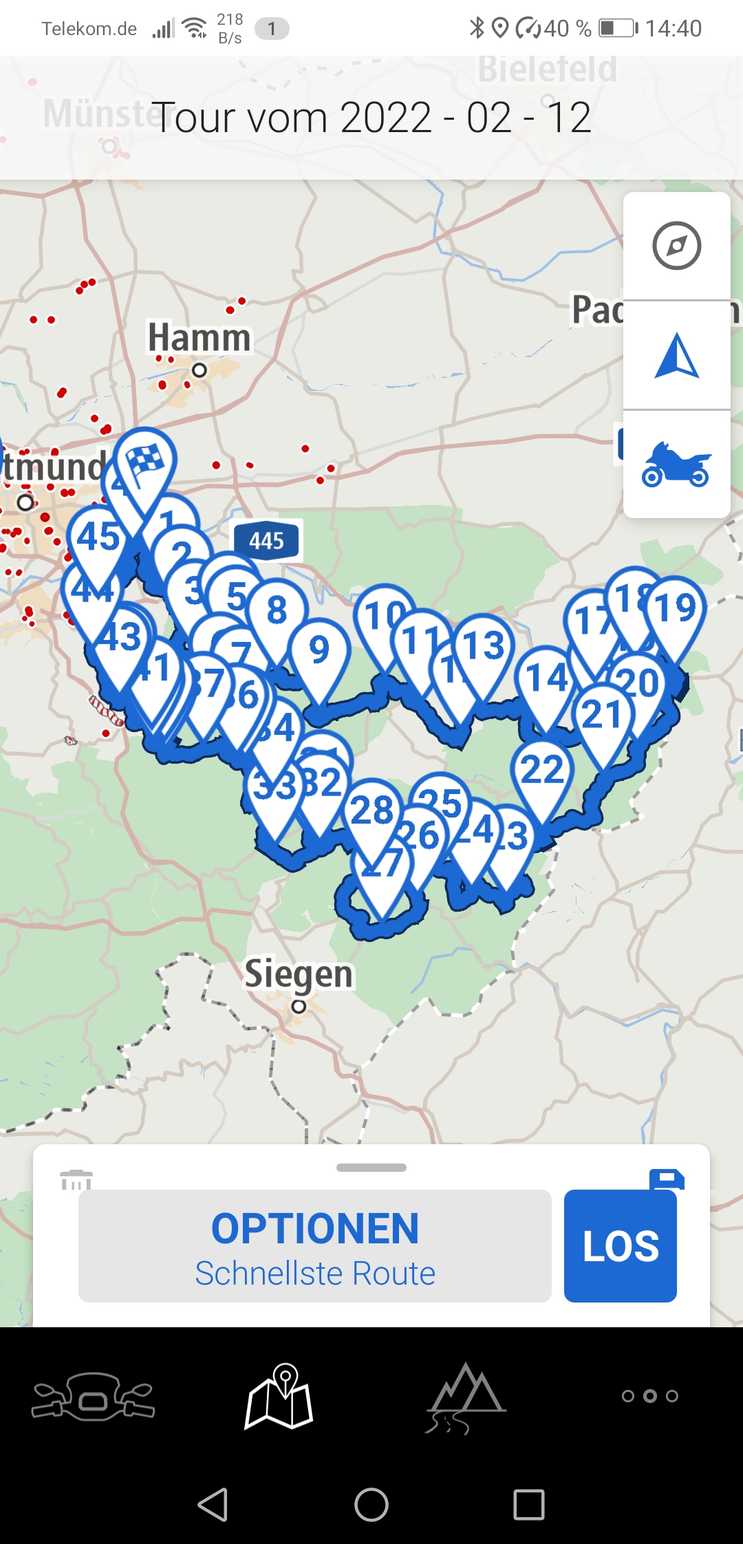

Habe für mich jetzt einen Workaround
1. Eine in Basecamp geplante Route als gpx speichern. Diese hat einige Zwischenziele die auf Alarm gesetzt sind
2. Die gespeicherte Route in Calimoto öffnen und noch einige ViaPoints zusätzlich setzen, insg. maximal 48
3. Die Tour aus Calimoto exportieren.
4. Aus meiner Cloud heraus nach BMW Connected App importieren. Dort befinden sich dann 3 gleiche Routen/Tracks, auf einem Bild zu erkennen
5. Auf dem 2. Bild erkannt man die Route die ich mit den Zwischenzielen importiert/geladen habe.
6. Diese Zwischenziele lassen sich jetzt per App (Cradle sitzt am Motorrad) überspringen, auch ein bearbeiten der Tour ist möglich

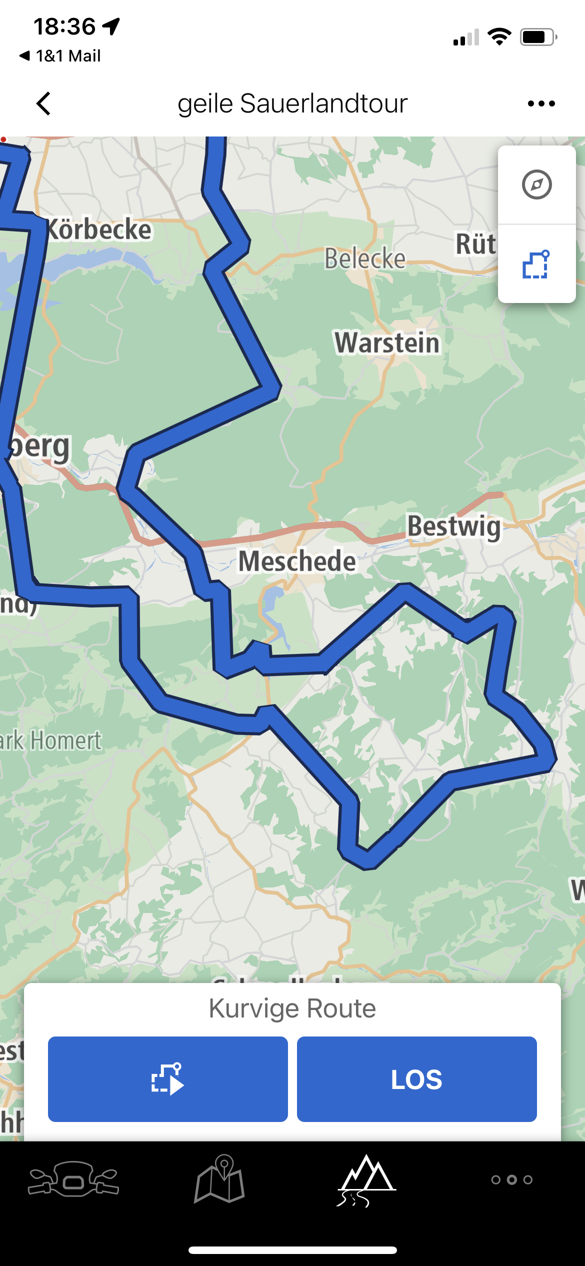

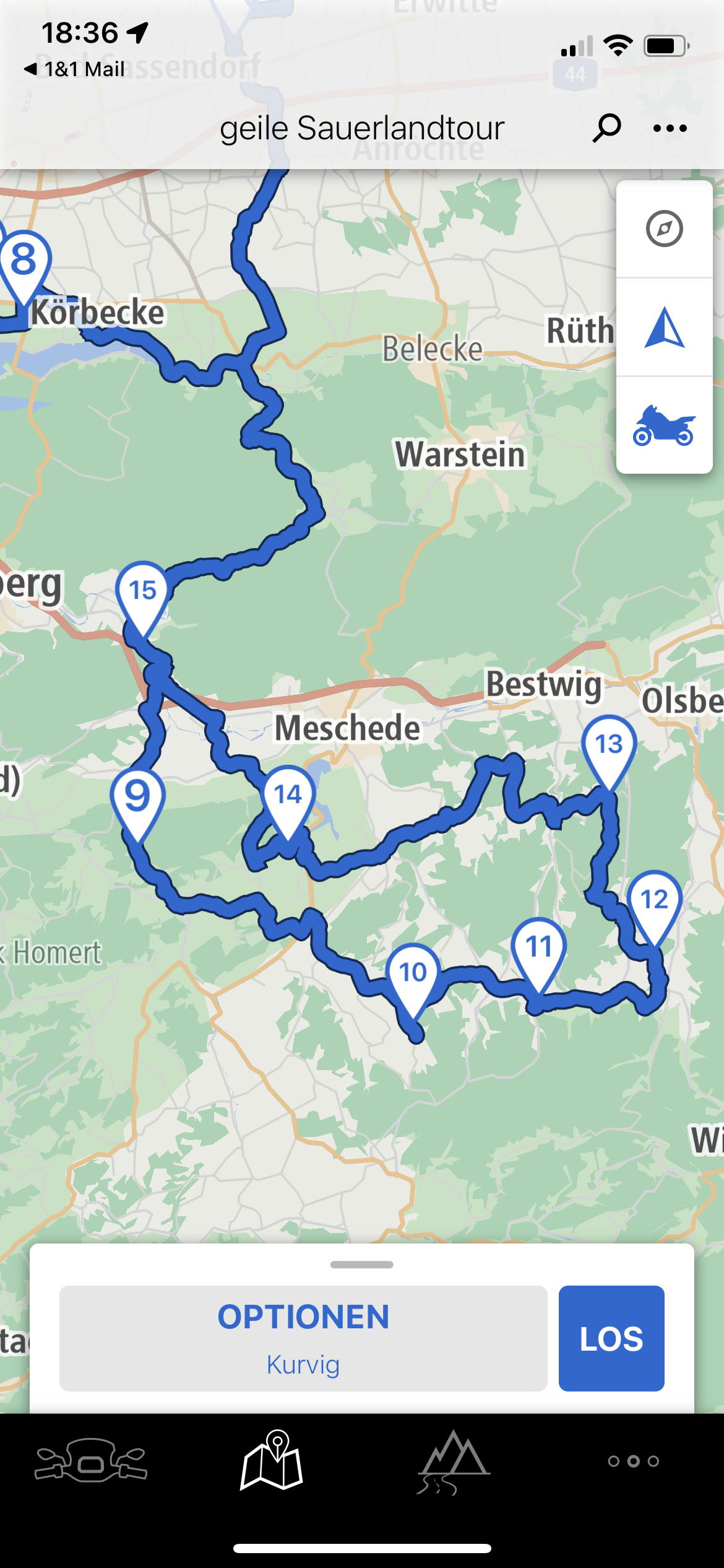

So ähnlich habe ich dass jetzt auch gemacht, mit Kurviger geplant und als gpx gespeichert. Dann mit Calimoto geöffnet, exportiert und per mail ans Iphone geschickt. Doch wenn man alle drei Routen/Tracks mal importiert und vergleicht sieht man leider, dass die drei angebotenen Routen/Tracks nicht gleich sind, siehe Bilder. Besonders die mit den angebotenen Wegpunkten weicht besonders stark von der Wirklichkeit ab.
