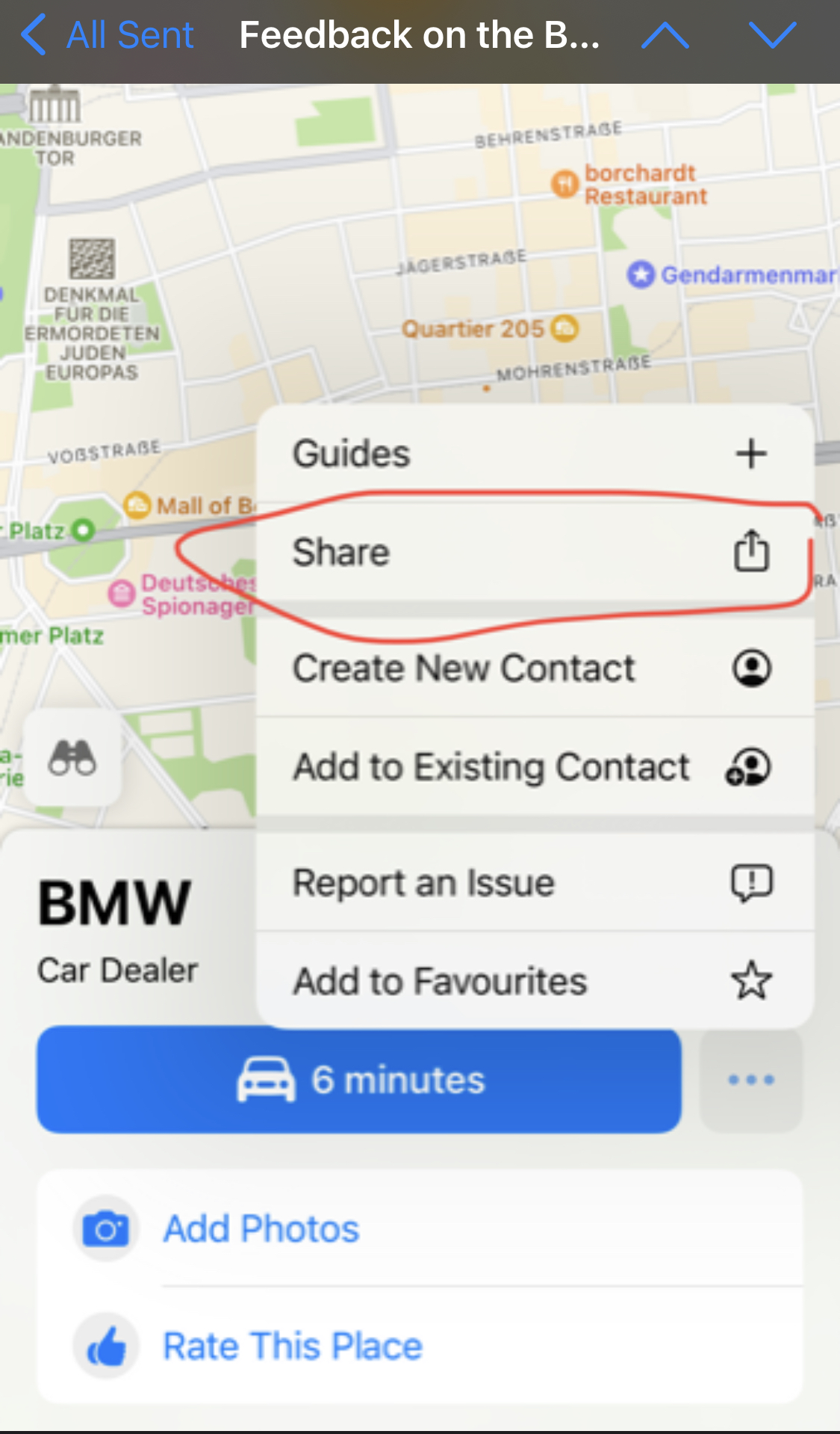

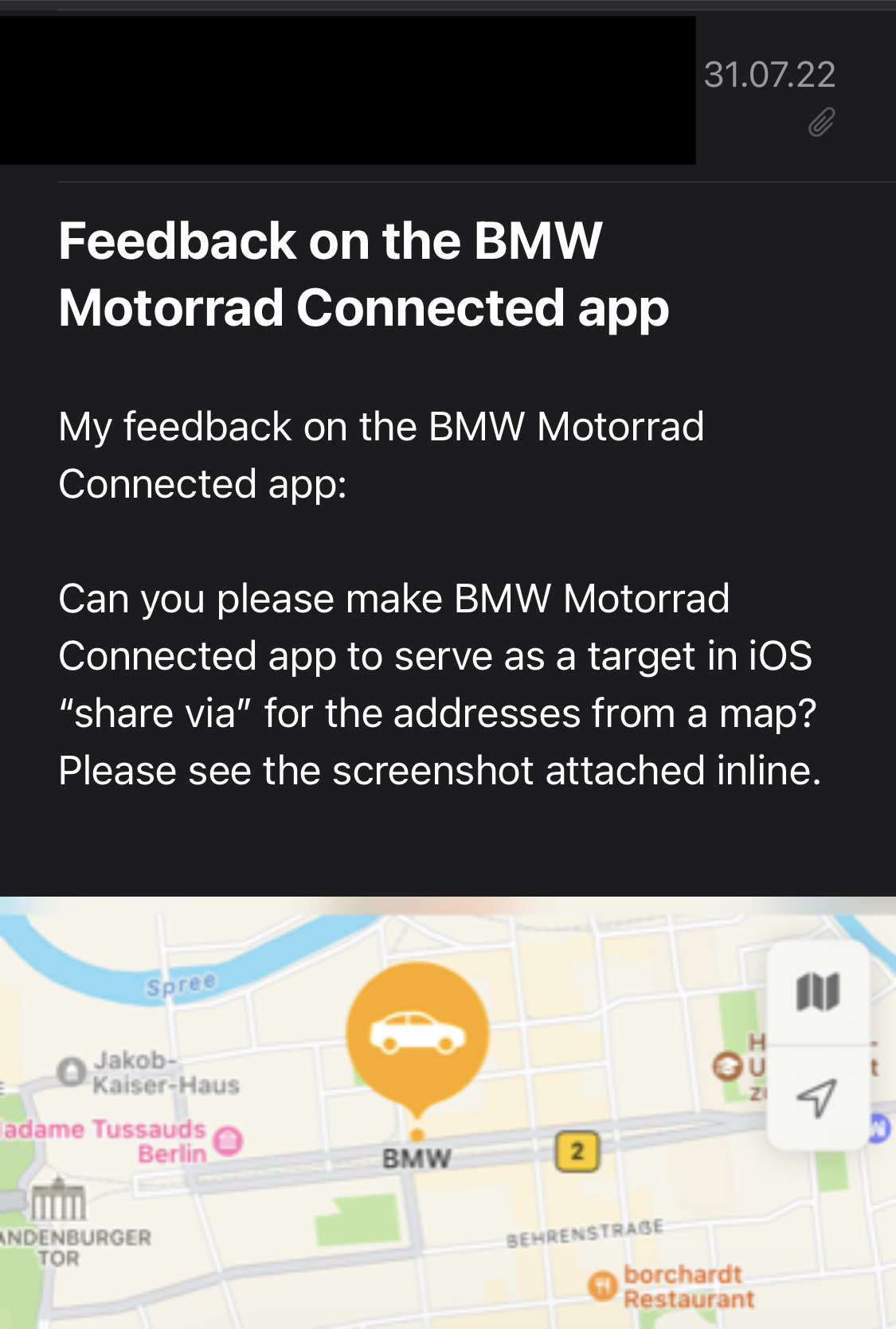

@Doppelpfeil:
Am besten Du frägst dazu beim Support nach bzw. machst einen Verbesserungsvorschlag.
Hab ich doch schon längst!
Vielleicht wissen viele BMW-Fahrer, die iPhone benutzen, über die super nützliche systemische Möglichkeit nicht Bescheid?
Ich würde mich also super freuen, wenn weitere Leute sich auch diesbezüglich bei BMW melden!
