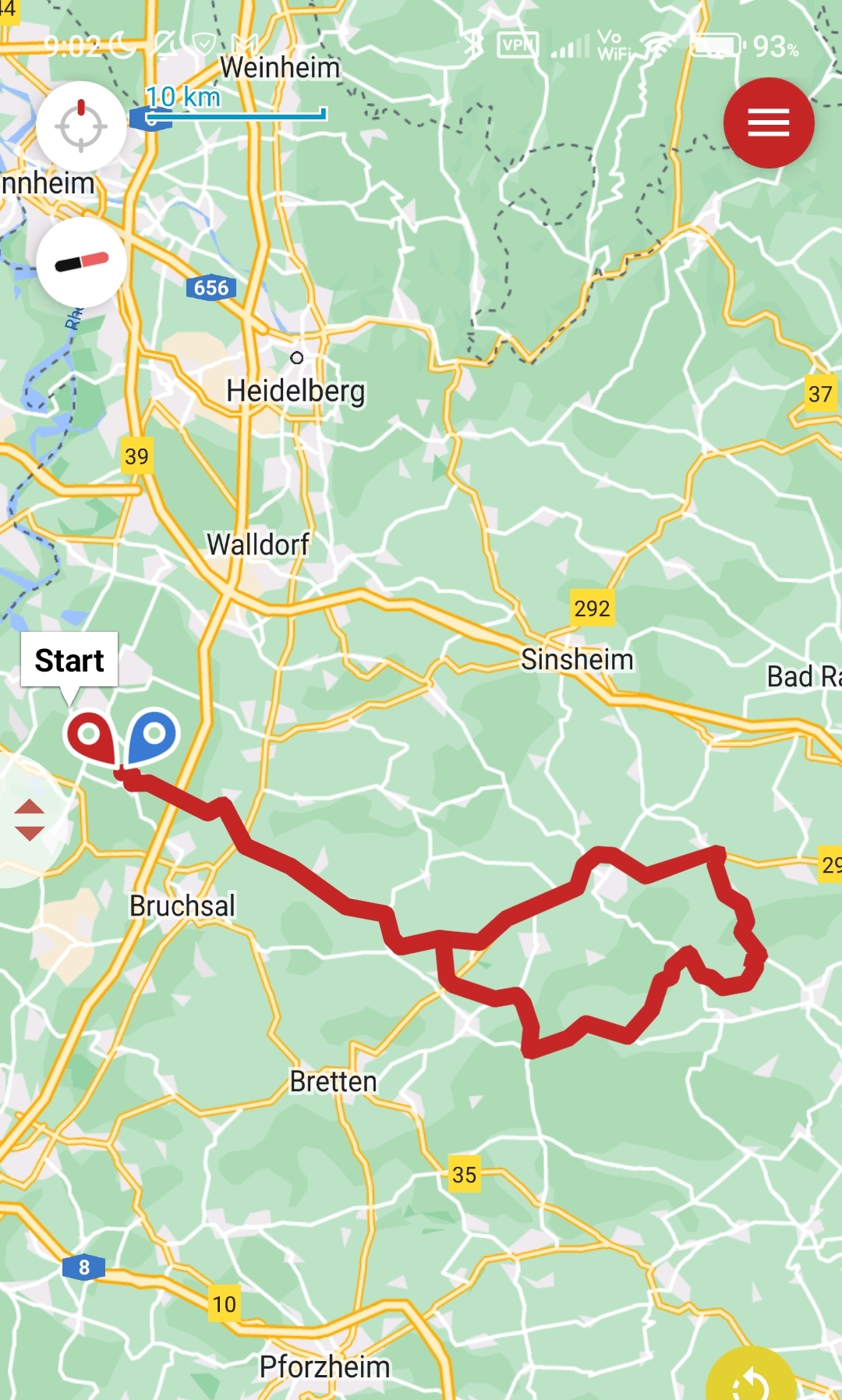

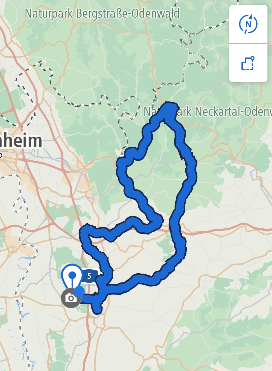

Ist ein reines Darstellungsproblem.
Lasse ich die Route in der App nachfahren, dann ist alles in Ordnung.
Auch die Streckenlänge stimmt.
Keine Ahnung warum diese Luftlinie gezeichnet wird.

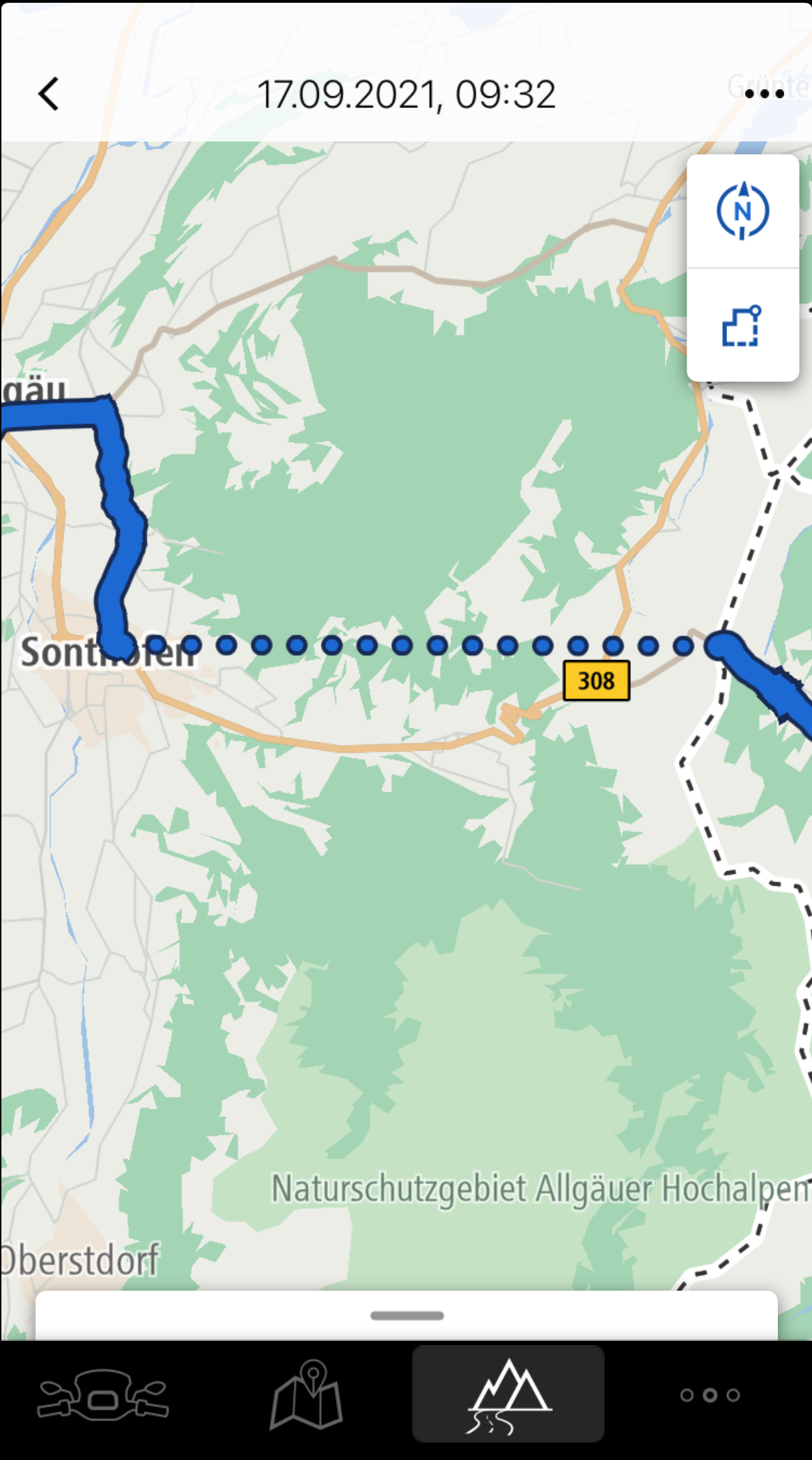

Sowas hatte ich früher auch ab und zu, allerdings mit gepunkteten Linien. Laut BMW Support ein Software Problem. Nach einem Update des TFT hatte ich das Problem nie mehr.
Ich habe kein TFT.
Vielleicht sollte Bmw unterschiedliche Versionen für die Baujahre rausbringen. Zumal es einwandfrei funktioniert hat und nur seit dem App Update nicht mehr funktioniert.

Die App geht, es geht um den Strich.

@Makes2068 Das würde wirtschaftlich überhaupt keinen Sinn ergeben. Die App war eigentlich nur für die Motorräder mit TFT gedacht und wurde mit der Version 4.0.0 für die Bedienung über das Cradle angepasst.
Also noch mal der Tipp, exportiere die Fahrt als GPX und schau dir diese Datei mit RouteConverter an. Sieht sie dort genauso aus, dann ist die Fahrtaufzeichnung falsch. Wenn die Fahrt in RouteConverter richtig aussieht, dann ist die Darstellung der Aufzeichnung falsch. Diese Erkenntnisse kannst du dann über den Link in der App an BMW melden. Damit hilfst du BMW den Fehler schneller zu beseitigen. Und damit hilfst du dir und auch uns.

Also hast du festgestellt, dass der Fehler in der Darstellung der App liegt. Dann melde doch diesen Fehler mit entsprechender Beschreibung. Also hat der Fehler nichts mit dem Cradle, dem Alter der Motorräder oder dem TFT zu tun.
Jetzt wäre es sinnvoll herauszufinden warum viele diesen Fehler nicht kennen. Das kannst aber nur du, da keiner weiß wie die Umgebung der App und die Einstellung der App und des Telefons bei dir aussehen.
Meldung ist raus.
Schon zum dritten Mal. Leider tut sich nix.
Immerhin gibt bmw zu, dass es ein Fehler ist...

@Makes2068 Dann hast du dich wenigstens bemüht, dass der Fehler beseitigt werden kann. Ich glaube aber auch nicht, dass sich in den nächsten Monaten etwas an der App ändert.

Bzgl. der "Luftlinie": Rückmeldung von BMW
vielen Dank für Ihre E-Mail.
Uns ist das erwähnte Verhalten bei der Streckenaufzeichnung bekannt. Unsere Entwickler arbeiten bereits an diesem Problem. Bitte haben Sie jedoch Verständnis dafür, dass wir Ihnen heute noch nicht sagen können, wann es eine Lösung für das Problem geben wird. Vielen Dank für Ihr Verständnis.
