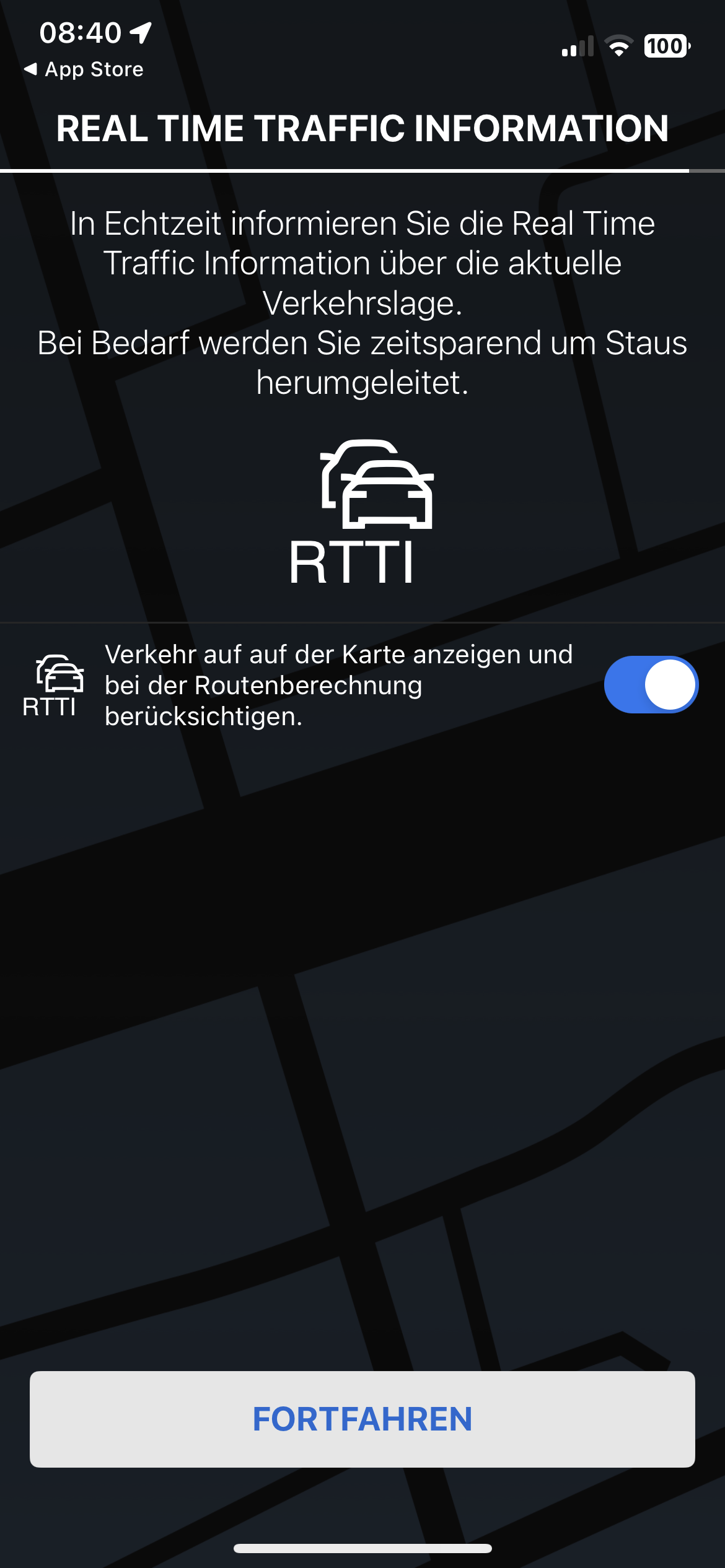

Gerade eben die neue Version für iOS runtergeladen (5.0.0). Verkehrsdaten gibt es jetzt auch. Die Karten sehen etwas anders aus, scheinen aber immer noch von TomTom zu sein. Mussten aber alle neu heruntergeladen werden.
Danke für den Tip! Ich werde das mal hier auf Sardinien testen.
