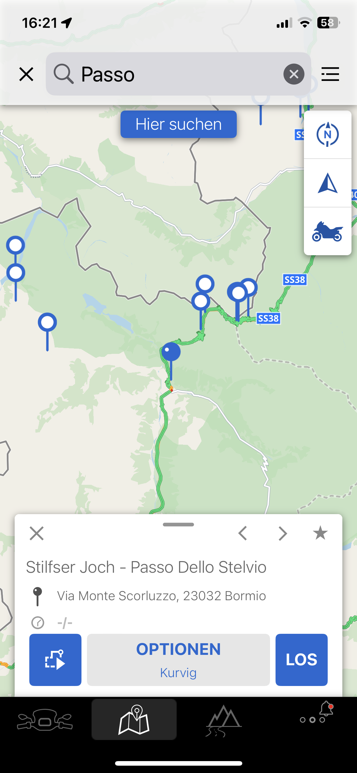

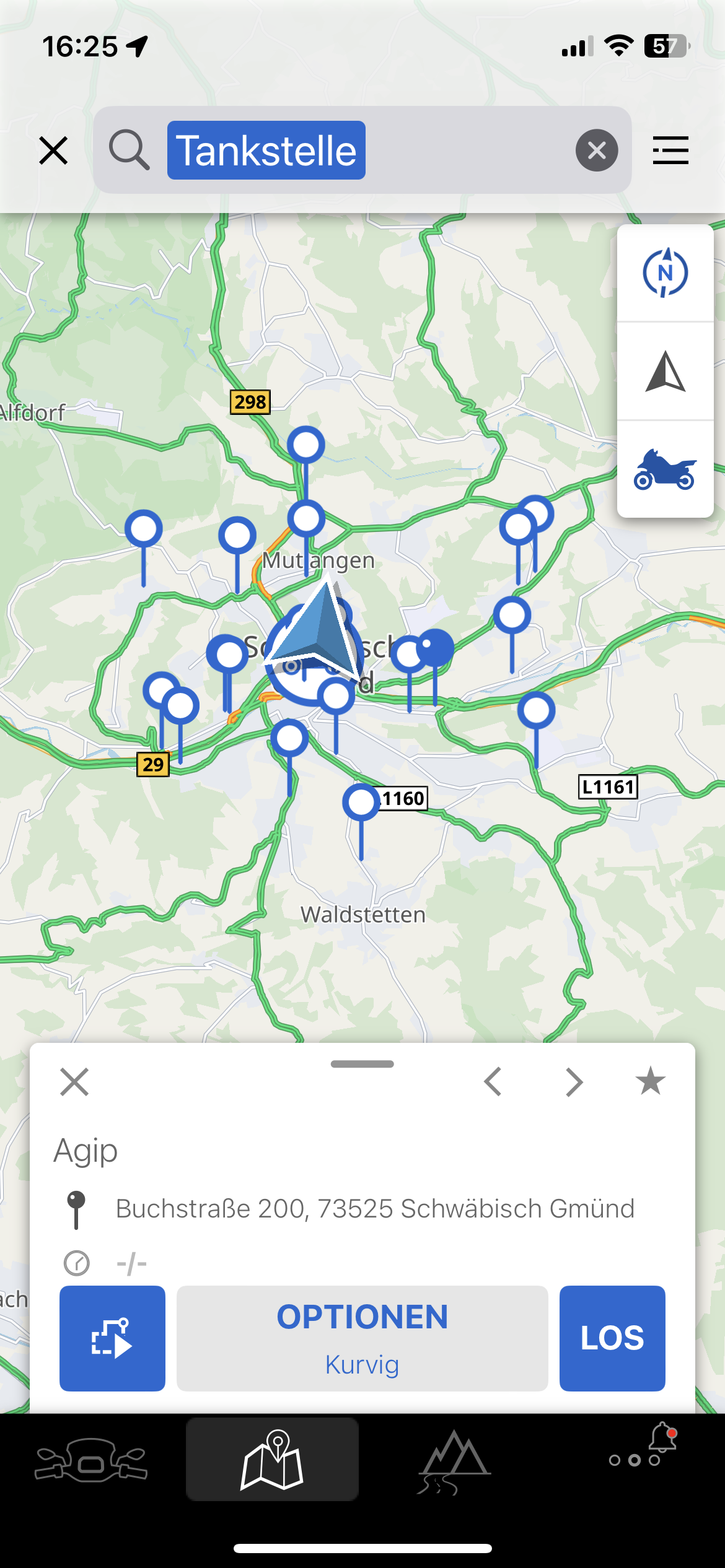

Bei mir ist alles drin, was es an aufrufbaren POI‘s hier in meiner Nähe gibt. Kkh, Polizei, Tankstellen etc. iPhone 11.
Pässe kann ich hier nicht direkt sehen, haben am Niederrhein keine.
Also, ich vermisse da gerade nichts.
du kannst im Suchfenster z.B Passo eingeben und dann zeigt es welche an. Oder du klickst auf das Tankstellensymbol und bekommst diese angezeigt.
Nach dem suchen immer oben auf das Kartensymbol tippen

@GSGuenter Ja, die Suche funktioniert genauso wie du es beschrieben hast. Es ging hier aber um die Symbole von POIs auf der Karte. Also Tankstellen ohne erst danach suchen zu müssen, oder auch Pässe. Das die Suche Pässe und Tankstellen finden kann war schon bekannt.

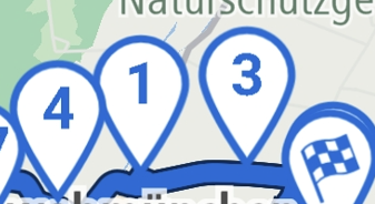

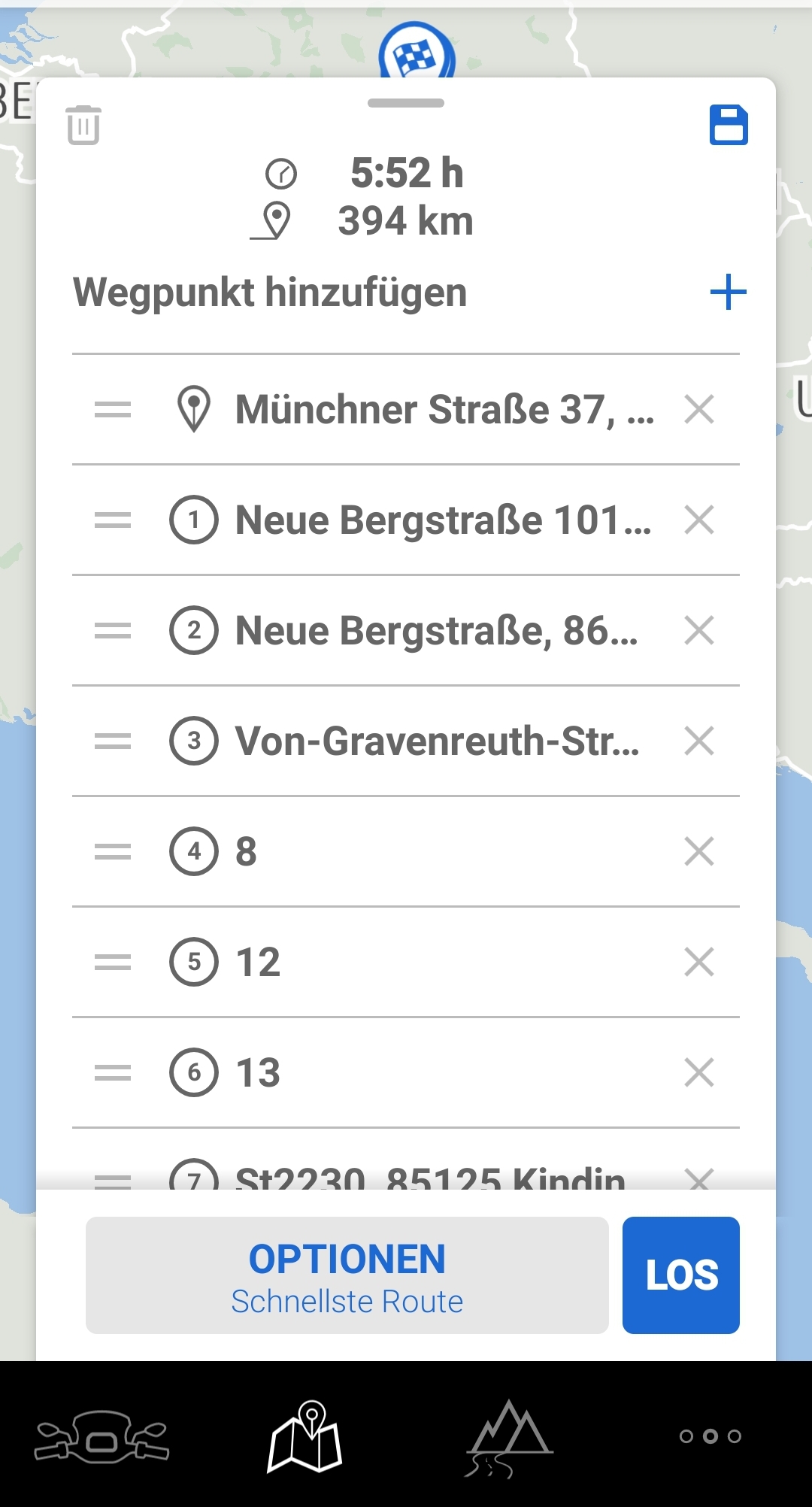

Was ich schon festgestellt habe ist, daß die App im Cradlemodus den hinzuzufügenden Wegpunkt als nächsten (1) in die Liste einfügt, auch wenn zuvor ein oder mehrere Wegpunkt/e gesetzt sind, siehe
Bedeutet, es wird zuerst der WP1 angefahren, dann zurück zu 2 und 3. In dem Fall müsste man nach Erreichen des WP1 den WP2 und WP3 löschen.
In der Portraitansicht dagegen kann ein Wegpunkt in der Liste verschoben werden, d.h. hier von Position 1 auf 3.

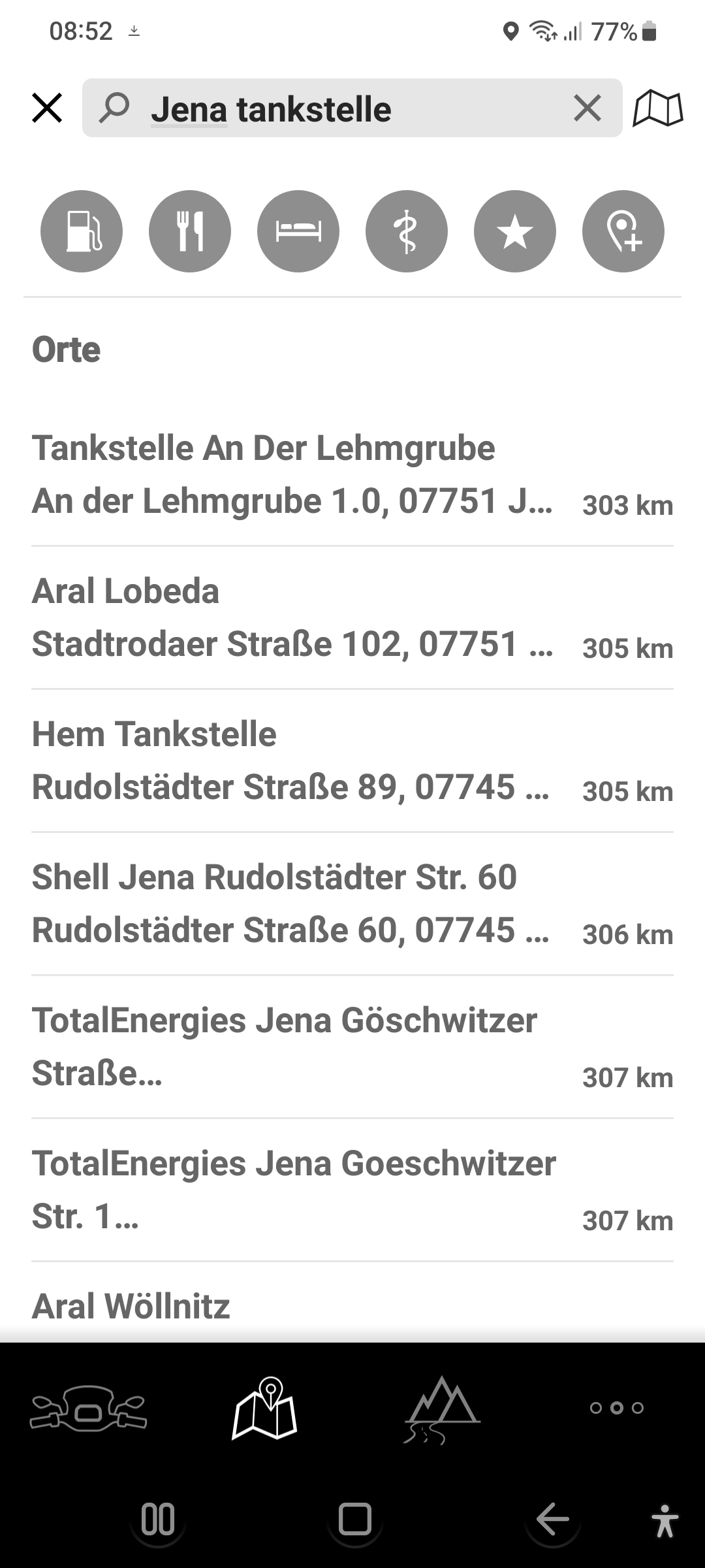

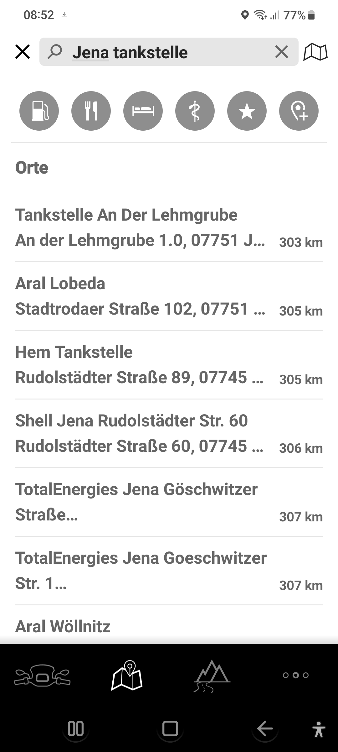

Wenn Du die App öffnest wird sie Dir in der Portraitansicht, also hochkant angezeigt. Dort kann man auch Routen planen und ändern. Das geht auch dann, wenn die App nicht mit dem Motorrad verbunden ist.
Beispiel für die Suche einer Tankstelle in weiterer Entfernung: Wegpunkt hinzufügen und oben im Suchfeld den Ort + Tankstelle eingeben.
Anhang anzeigen 588692 Anhang anzeigen 588691
vielen Dank für die Erklärung.
Manchmal ist man wie d...🤦‍♂️
