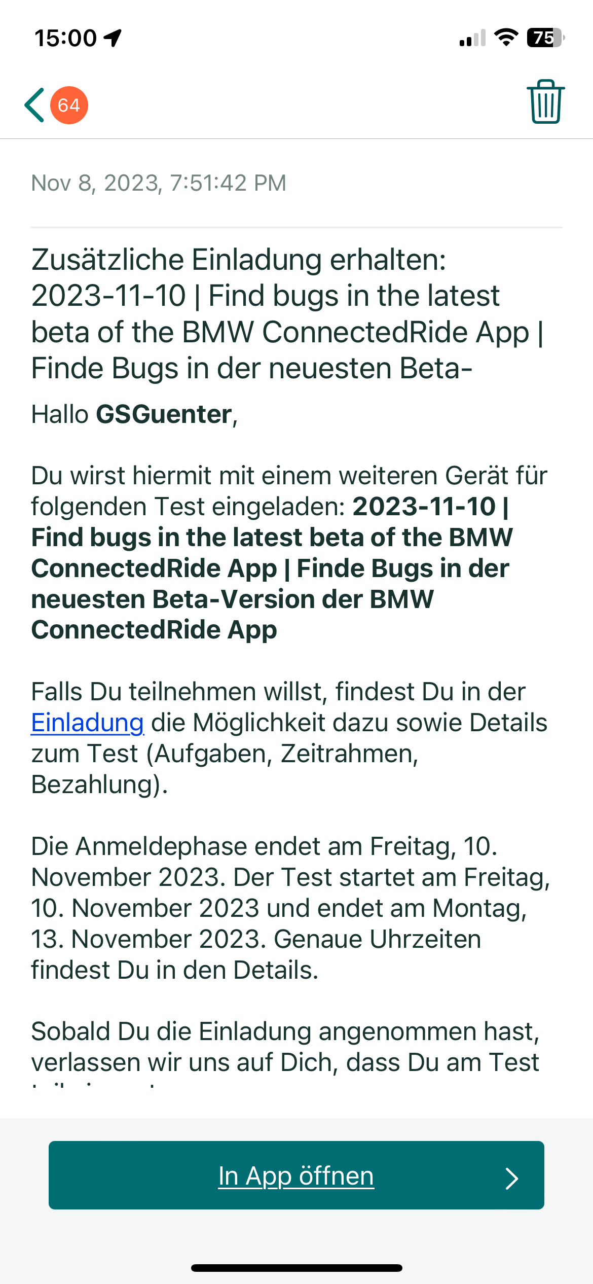

Also ich bin im Kreise der Betatester für die App und habe die letzte Einladung am 10.11.23 bekommen. Somit denke ich schon, dass die App noch weiterentwickelt wird.

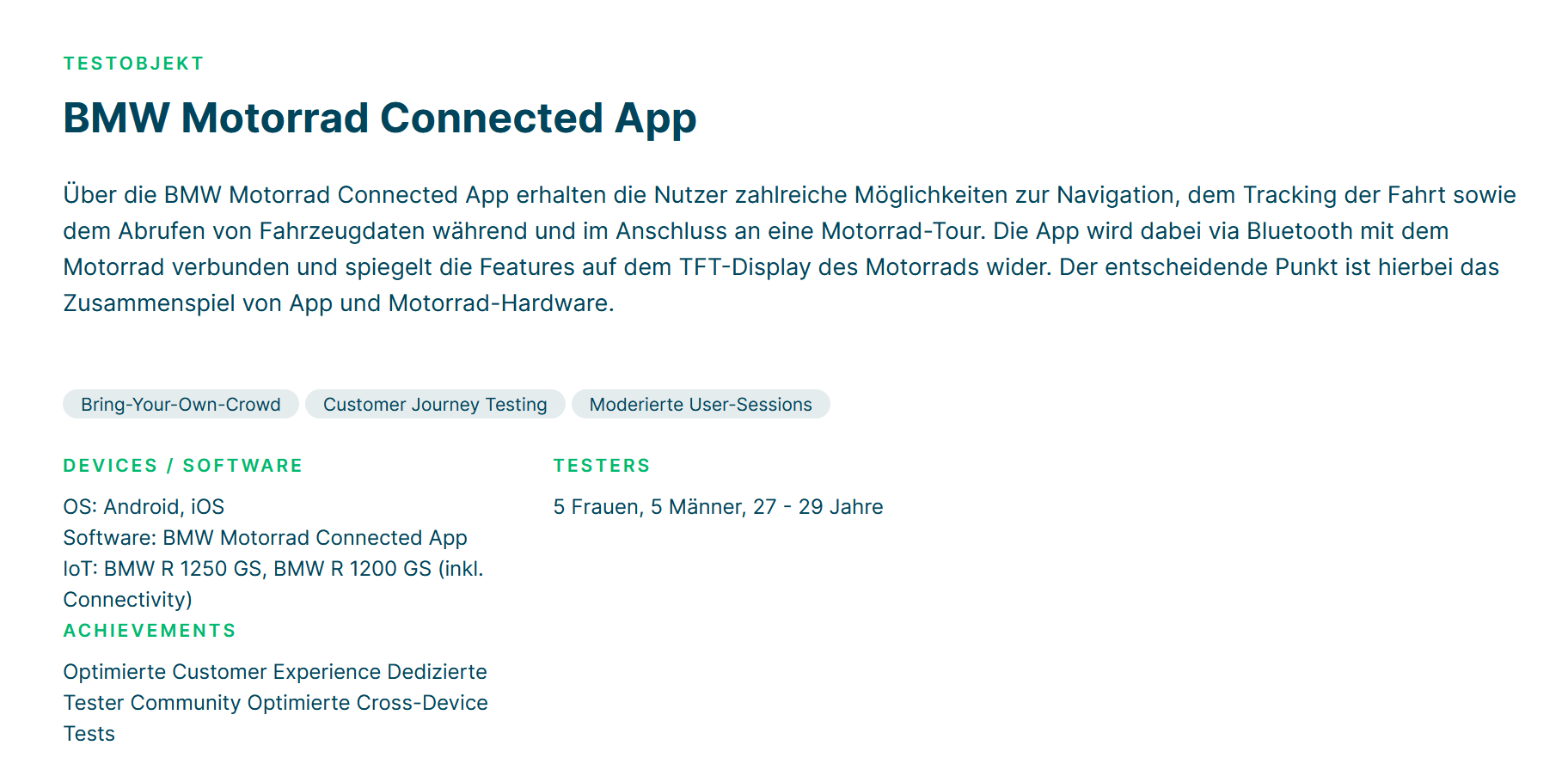

@GSGuenter: Dann bist Du also erst 27-29 Jahre alt?
Wenn das stimmen sollte, wäre eine der Hauptnutzergruppen die >50 nicht dabei. Vermutlich weil die alten Säcke sich nie im Leben mit den modernen Apps auskennen können.
KJB
01.05.2021
2.572
R 1250 GS LC
Das.hat soweit erkennbar aber nichts mit den Testbirds, der Organisatoren der Betatests zu tun.
