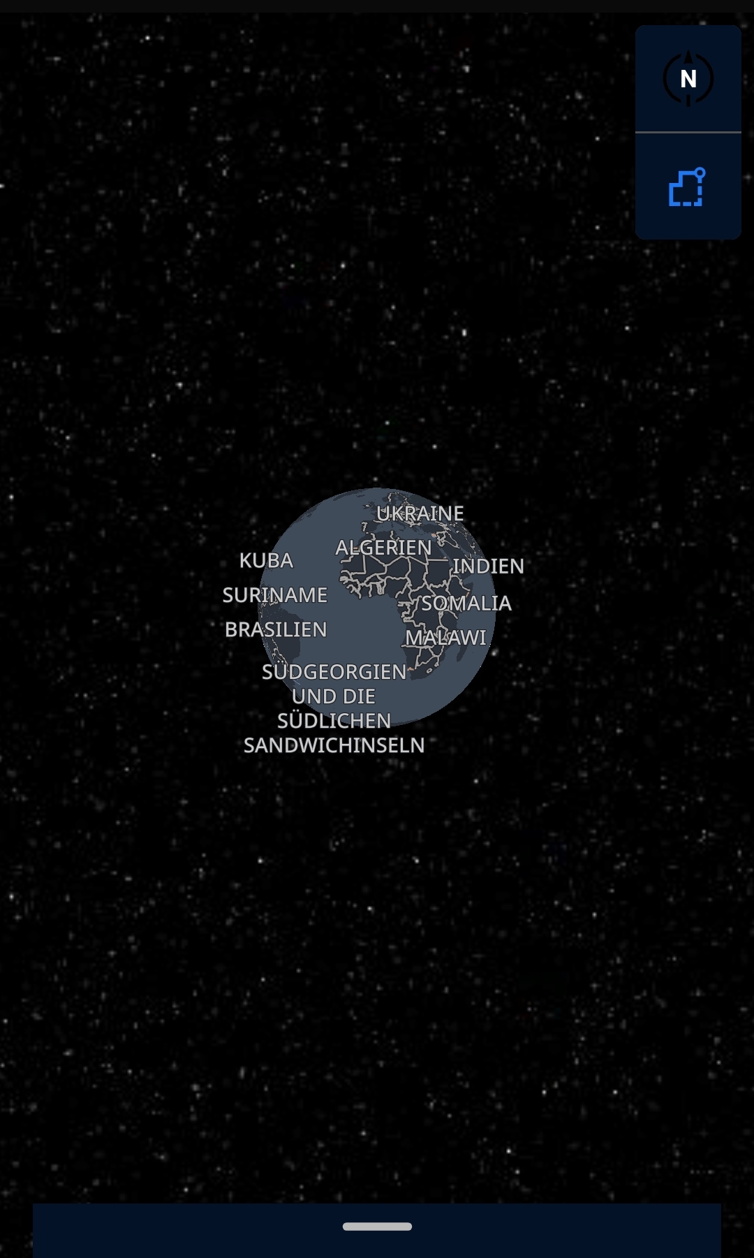

Manche werden beim anklicken nicht dargestellt. Kommt nur eine Weltkugel.

Ist bei mir auch so, allerdings nur bei einem Teil der aufgezeichneten Fahrten.
Es scheint mir der Länge der Tour zusammen zu hängen. Die längste korrekt dargestellte Tour ist bei mir 63 km lang. Eine andere 68 km lange bringt nur die Weltkugel.

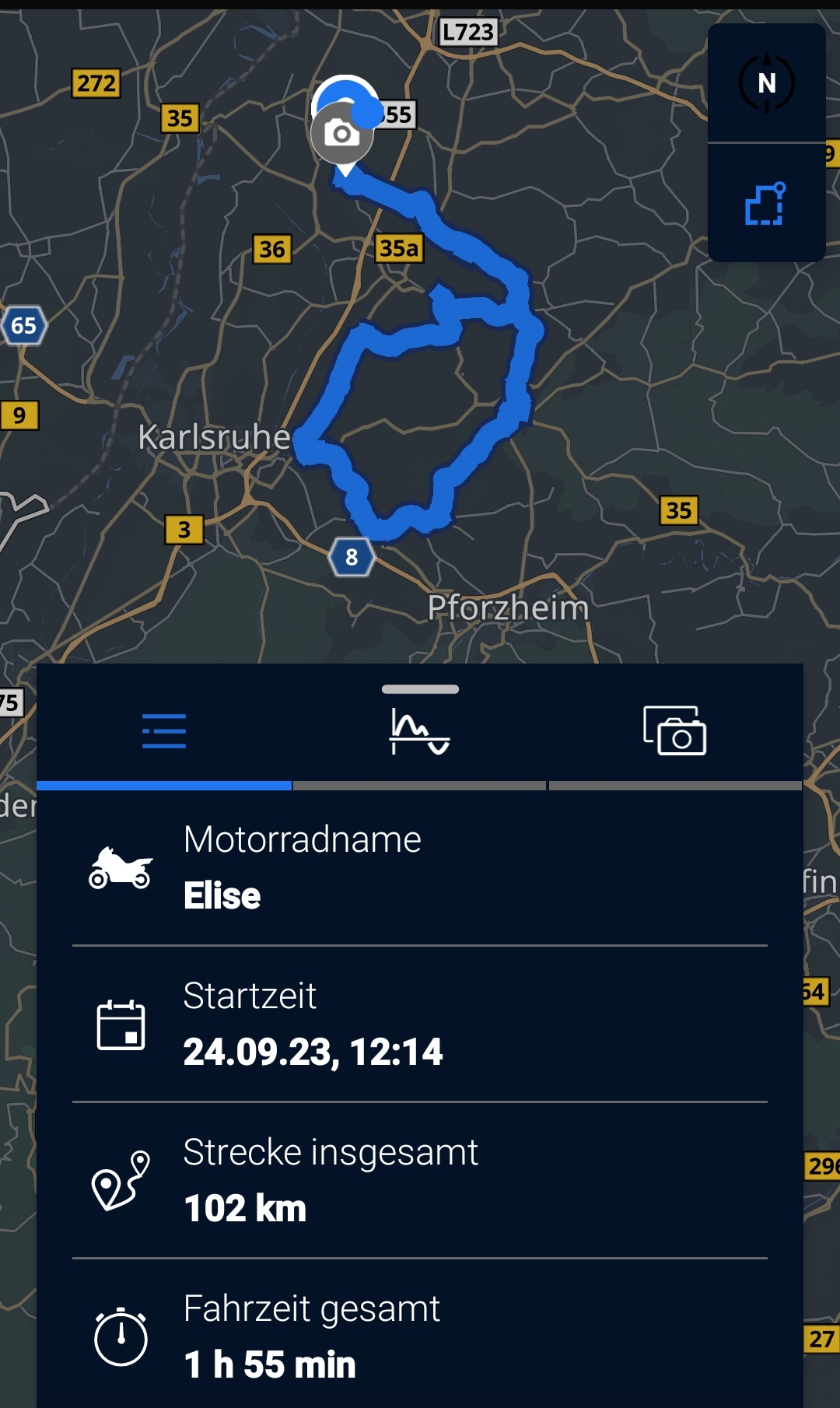

Ich bin heute eine Tour gefahren, die ich noch mit dem alten Kartenmaterial geplant hatte. Das hat soweit ganz gut geklappt, auch wenn ich die farbigen Linien gewöhnungsbedürftig empfinde. Aber ich habe festgestellt, dass ich mir die Aufzeichnung nicht in der gewohnten Art und Weise anschauen kann. Es wird nur noch der Globus dargestellt, aber nicht mehr die gefahrene Route mit den eingetragenen Symbolen für ABS, Schräglage, Fotos usw.. Dies gilt für sämtliche aufgezeichneten Touren. Ich hoffe, dass es daran liegt, dass die Tour mit dem "alten" Kartenmaterial geplant war. Mache ich etwas falsch oder hat noch jemand diese Beobachtung gemacht?
Die Route ist vorhanden.
Zumindest wenn man.. nochmal fahren.. anklickt.
Im Bild wird bei manchen Fahrten nur die Weltkugel angezeigt. Ein Muster kann ich nicht erkennen.

Auch bei mir gibt es keine Aufgezeichnete Route die angezeigt wird, nur der Globus.
Desweiteren sind natürlich dann auch die Fotos nicht mehr aus der Route Geographisch zuzuordnen.
Ist schon Blöd wenn man seine aufgezeichneten Reisen der letzten Jahre dann nicht mehr sieht und die Fotos keinen Zusammenhang mit der Route mehr haben. Momentan bin ich ein wenig "Angesäuert":mad:

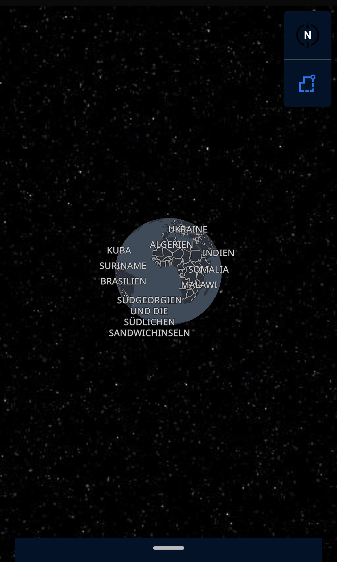

Der Fehler tritt aber nicht bei der Planung einer neuen Route sondern bei den aufgezeichneten Fahrten auf! Diese werden in der Karte nicht mehr angezeigt. Wobei mir aufgefallen ist, daß das nur Aufzeichnungen ab ca. 120 km betrifft.
Habe das dem Support gemeldet.

Bezieht sich dein Test auch auf die Darstellung aufgezeichneter Touren? Wie auch KJB schreibt tritt der Fehler nämlich nicht bei der Planung auf, sondern bei der Darstellung aufgezeichneter Fahrten.

Das ist ja merkwürdig, denn offensichtlich bin ich nicht der einzige, der Probleme mit der Darstellung gefahrener Touren hat. Bin gespannt, was BMW dazu sagt....
Gast-15146
Bei mir werden alle Aufzeichnungen, die nach dem 06.08.23 aufgezeichnet wurden, nicht mehr angezeigt.
