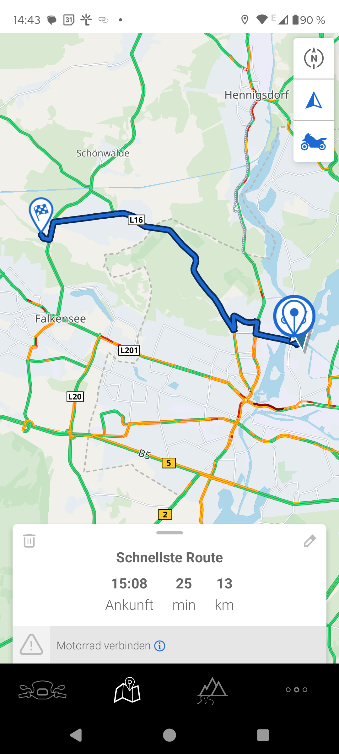

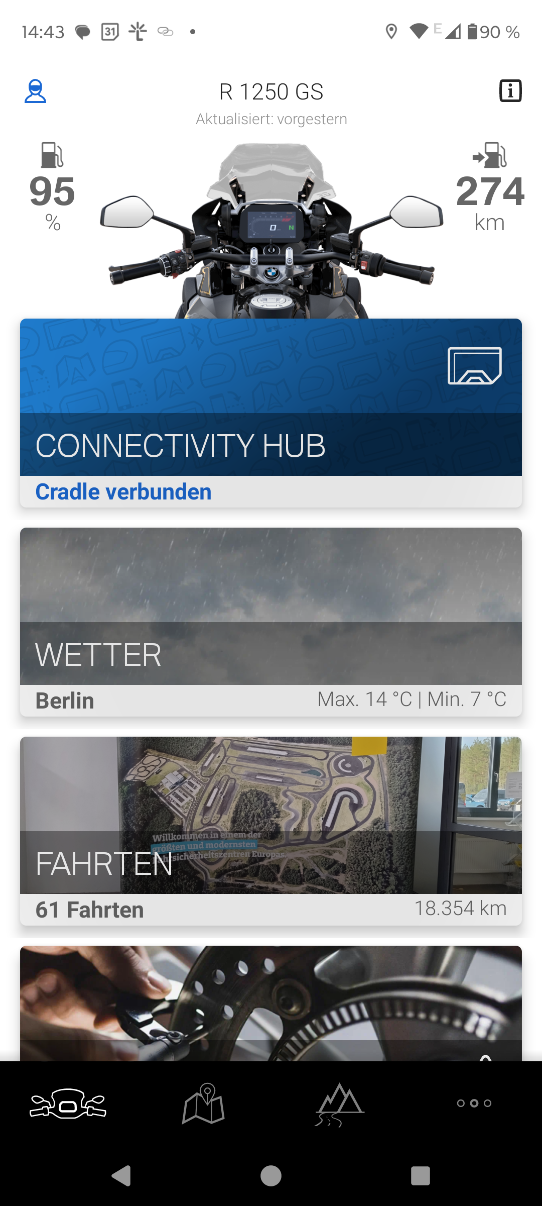

Eingentlich nicht. Bei meinem Smartphones (aktuell Samsung S24) startet im Hintergrund die ConnectedApp sobald die BT-Verbindung zum TFT steht.
Wichtig ist, dass für die App kein Energiesparmodus aktiv ist. Am besten
diese in der Hintergrundnutzung so konfigurieren, dass sie keinem Standby unterliegt.

Damit würde sich dein Handy nur mit dem Cradle per Bluetooth verbinden, was der App ausreichen würde, um über das Handy zu Navigieren. Wie schon erwähnt dann wahrscheinlich nur im Testmodus für 3 Wochen. Jetzt braucht die App eine Verbindung zum Mopi, um diesen Testmodus zu beenden.
Um jetzt eine Datenaufzeichnung meiner Route zu bekommen, ist eine Verbindung der App zum Mopi erforderlich, ohne das geht es nicht. Weil, ich nutze das Cradle über die Garmin Autohalterung im Auto, damit Verbindet sich die App nur mit dem Cradle und zeichnet keine Route auf, kann aber Navigieren sogar mit Live Traffic.
Jetzt kommt noch das Aber.
Seit dem letzten Update, funktioniert das Cradle mit der App nur noch am Mopi, da eine Verbindung zum Mopi erforderlich ist. Die Verbindung des Handys zum Cradle steht und wird angezeigt und wenn man es auf die Seite dreht passiert nix. Warum das jetzt so ist hab Ich beim Support angefragt, bis jetzt ohne Antwort.
