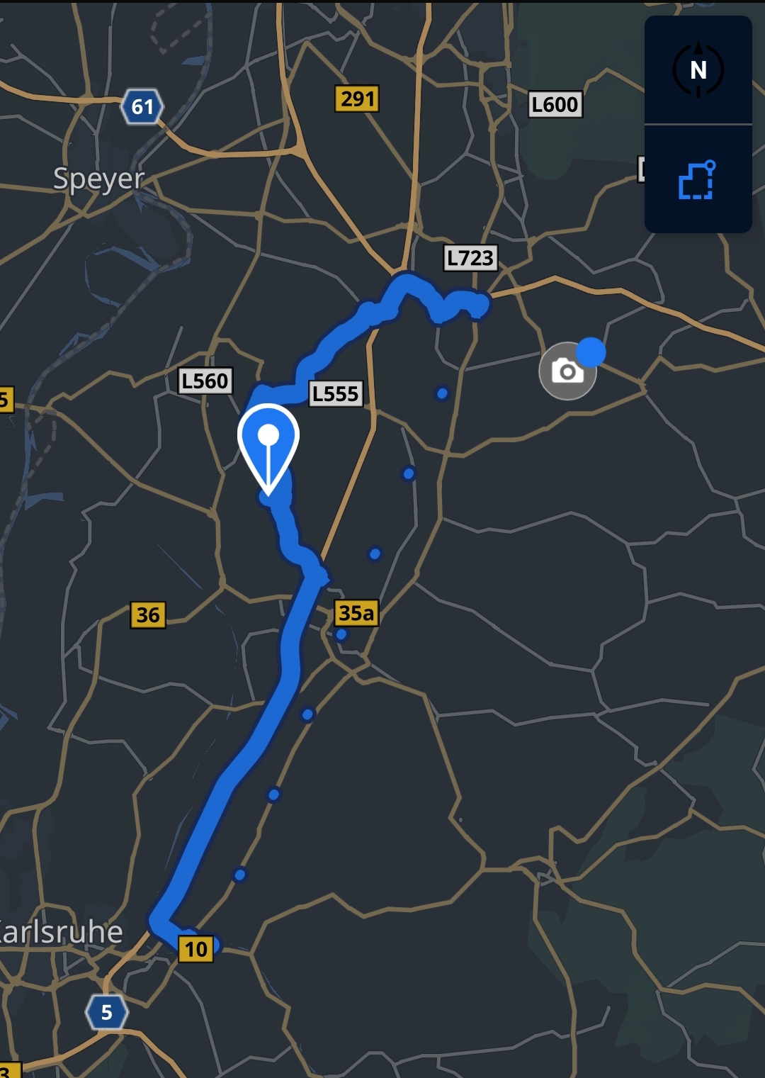

Diese App macht mich wahnsinnig.
LC 2013 ohne TFT.
Vor dem losfahren starte ich den Motor.
Starte die App.
Warte auf Verbindung.
Fahre los.
Aufzeichnung läuft.
An einem Bahnübergang nicht dran gedacht, und die Maschine mit dem Kill Schalter ausgemacht.
Beim Start der Maschine ist ja dann wieder kurz der Strom weg. Ab da dann nur noch Punkte auf der Strecke.
Ich kann ja aber nicht warten bis Handy und Cradle wieder verbunden sind. Zudem fehlt über die Hälfte der Strecke komplett.
Wie macht ihr das? Einfach keine Pausen?

Eben kurz gefahren. Jetzt hat es gar nichts aufgenommen.
Motobit hat alles schon protokolliert.
Verstehe die Voraussetzungen der App für eine Aufzeichnung wirklich nicht.
Verbindung zum Cradle, App gestartet, Meldung = Aufzeichnung läuft... Scheint nicht auszureichen.
Offensichtlich muss das Handy entsperrt sein und man muss damit wohl auch navigieren. Die reine Verbindung reicht nicht aus.

Das Handy muss nicht entsperrt sein, bei mir liegt das Handy im Tankrucksack, die App muss mit dem Bike verbunden sein ,woher sonst soll die App wissen das gefahren wird aber es muss nicht navigiert werden!! ISt zumindest mit TFT so.
bezügl. kurz gefahren! hier kommt es darauf an wie du deine App eingestellt hast(ab welcher Fahrzeit soll aufgezeichnet werden, usw.)
Danke dir.
Aber mir wären Antworten von Usern ohne TFT Display am bike wichtig.
.. Und kurz war eine Stunde.
Einstellungen sind entsprechend.
Denke der Ausschlag gebende Punkt ist die Datenleitung. Zumindest mit analogem Tacho. Verbindung zum Cradle ist nur dann mit Aufzeichnung wenn auch alle drei Kabel verbunden sind.
Hab gestern nochmal ein neues Y Kabel erstellt. Werde weiter testen.
An die Steckdose möchte ich ungern. Aber zur Not.
Oder mit Stromdieb ans original Navikabel.
Irgendwann wird es hoffentlich klappen.
Ach ja, das Handy überhitzt im Tankrucksack recht schnell...

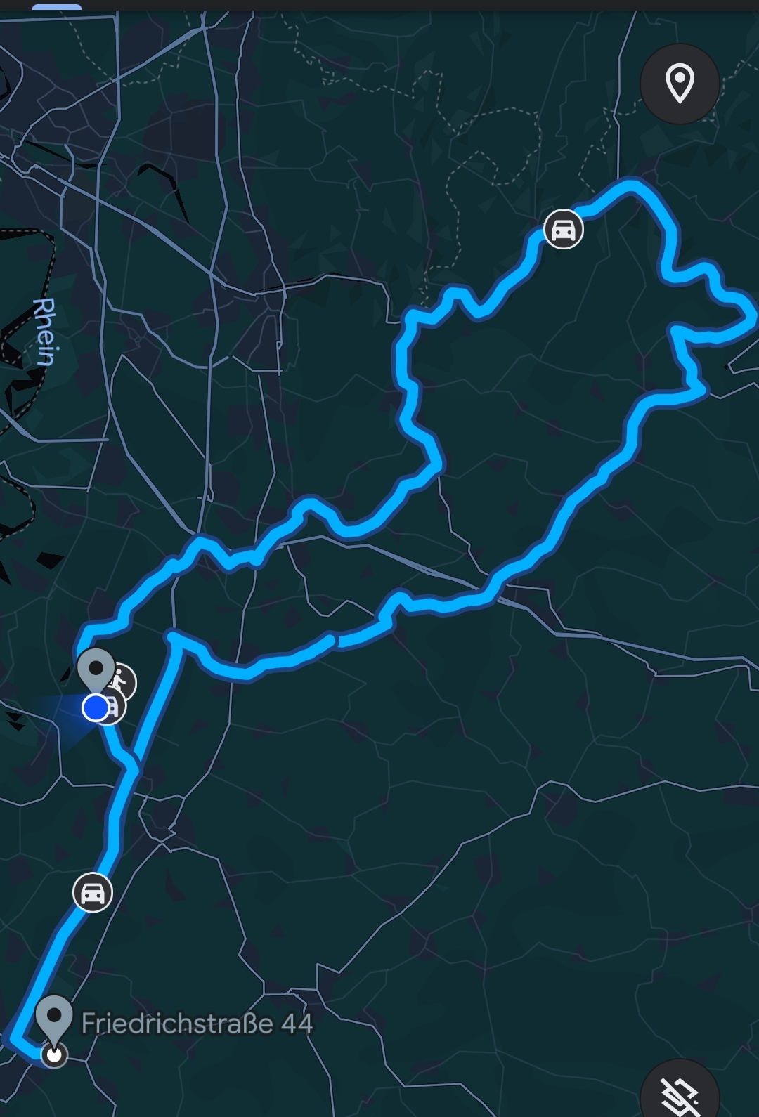

Nix wars.
Strecke, Dauer, etc stimmen.
Aufzeichnung... Ich werd irre...

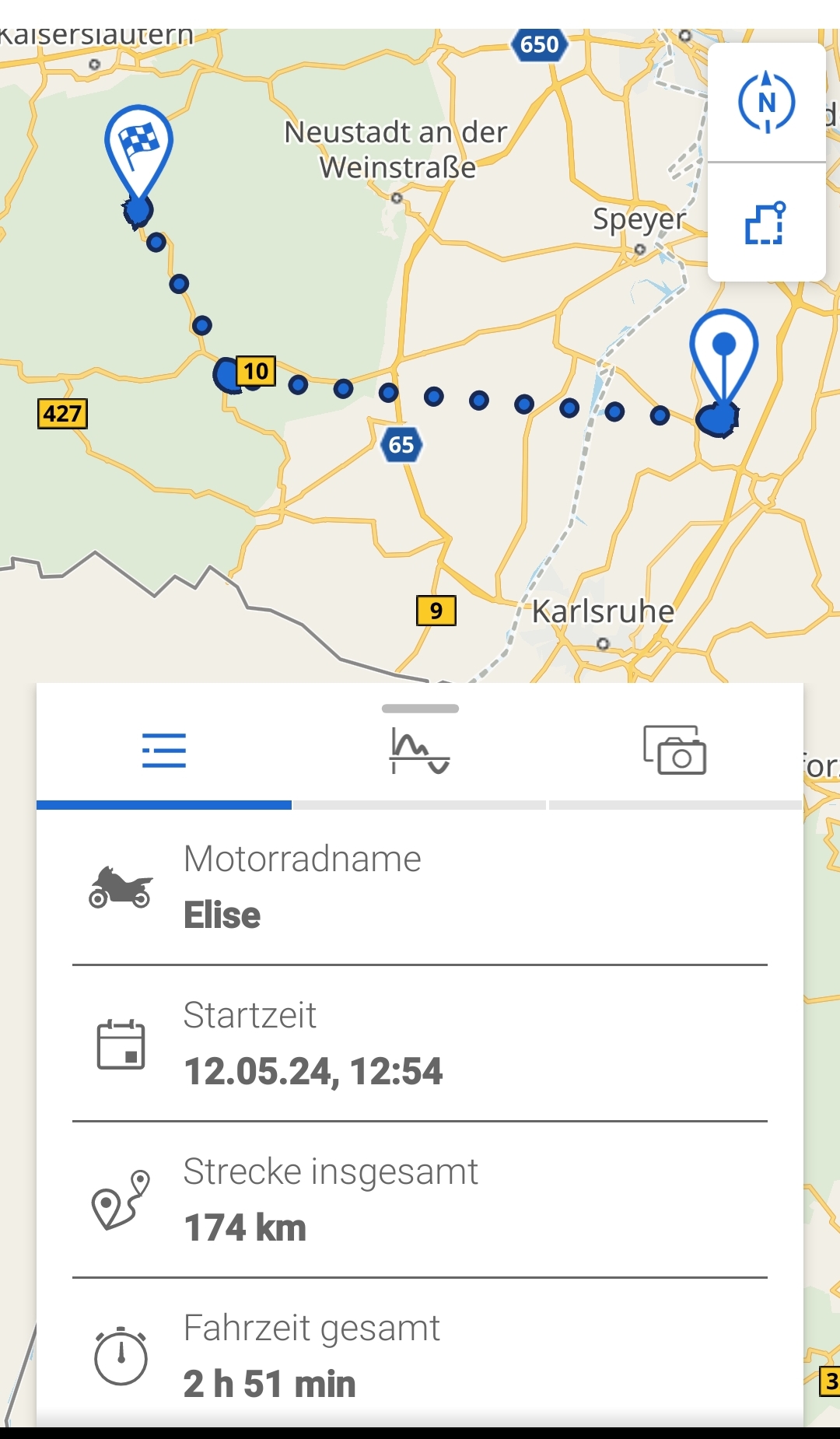

Handy war in einer Halterung am Lenker. Freie Sicht.
Bitte, bitte, erklärt mir jemand die Funktion der Aufzeichnung!
Was hat der LIN Bus Anschluß hier für eine Funktion?
Hab vor dem Start lang genug gewartet. Auch die App manuell gestartet. Verbindung war da. Sonst hätte ich ja wohl auch keine Fahrdaten in der App.
Oder reicht dafür die Bluetooth Verbindung ohne LIN Bus?
Bedienung über das wonderwheel ging einwandfrei.
App eben nochmal deinstalliert und alles neu eingerichtet.
Klappt wohl beim nächsten Mal wieder nicht... 🤔
