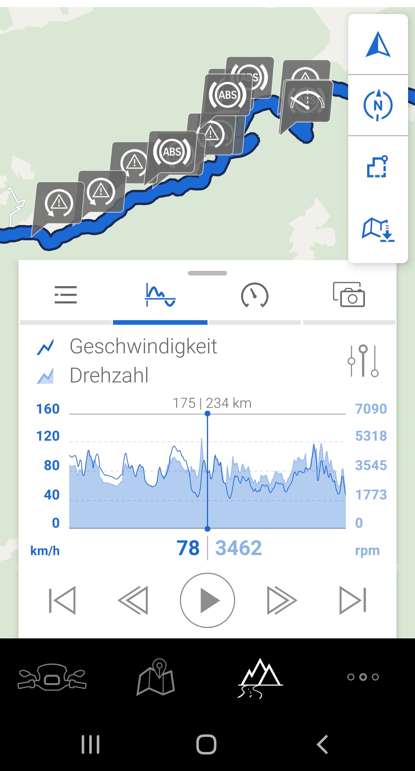

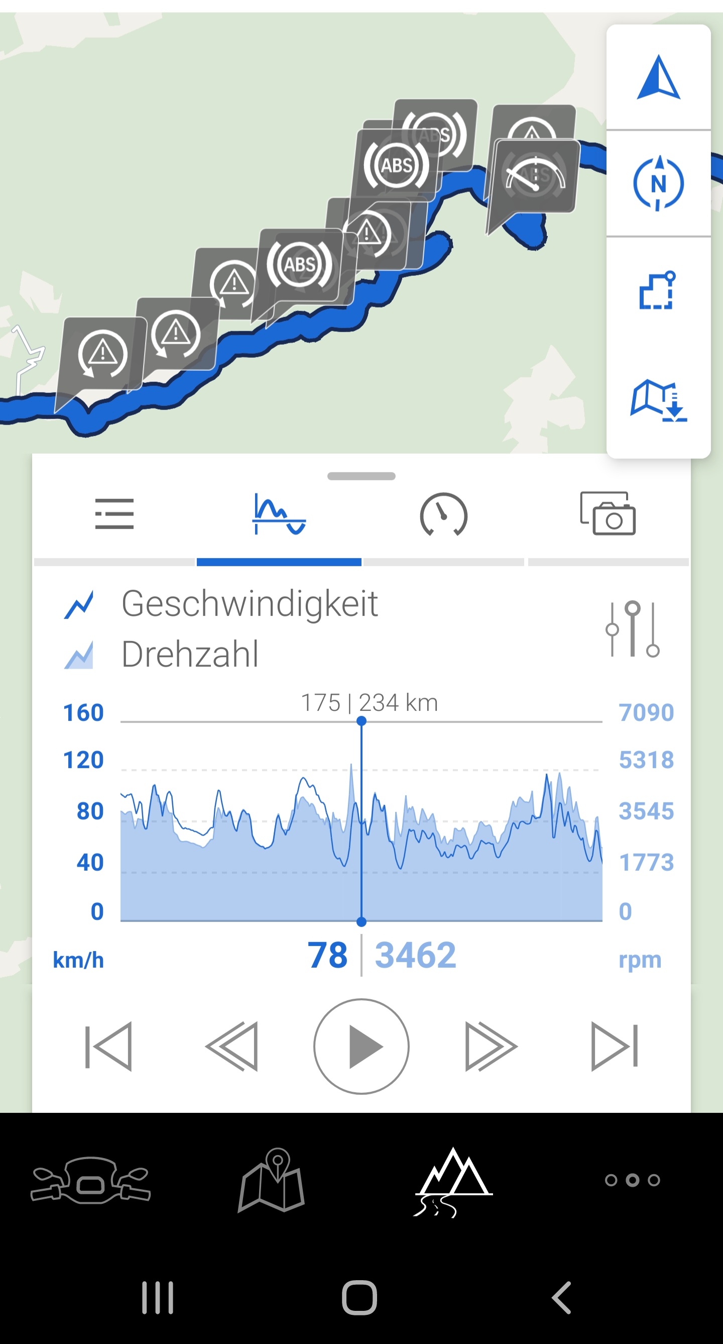

Der Tank ist am Ende der letzten Tour ( vor einer Woche) randvoll gefüllt , dann nach Hause und steht nun bei 99% in der App, müsste so auch stimmen. Die Routenumkehr habe ich bisher noch nicht gebraucht, aber schön wenn es zukünftig geht. Wichtiger für mich ist die Spielerei mit der Routennachplanung. Da bisher meine Komfortzone bei ca. 42° liegt und ich nach einer Tour gerne schaue ob ich die Grenze verlegt habe oder eben nicht.... :teufel:
Nun geht die Anzeige von ABS/Traktionskontrolle und Schräglage wieder. Wobei mich immer wieder irritiert wie oft das ABS angeblich regelt. ca. 15x auf 200km. Und das wobei ich ohne Messer zwischen den Zähnen unterwegs bin. :fragezeichen: Ist das bei Euch ähnlich?
