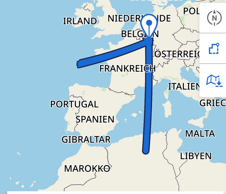

Die geraden Linien Deiner Aufzeichnung deuten auf eine fehlerhafte bzw. unterbrochene Verbindung Smartphone - TFT hin. Achte bei den künftigen Fahrten darauf, daß die stabil ist. Ursache "könnten" auch Einstellungen am Smartphone sein, gemeint sind damit etwaige Stromsparmodis. Die App darf hier keiner Einschränkung unterliegen, vor allem nicht in den Standby gehen.
Das war ein Einzelfall. Die Aufzeichnung der Route funktionierte danach wieder einwandfrei. Das bleibende Problem ist die fehlende dritte Registerkarte mit Geschwindigkeit und Schräglage.
