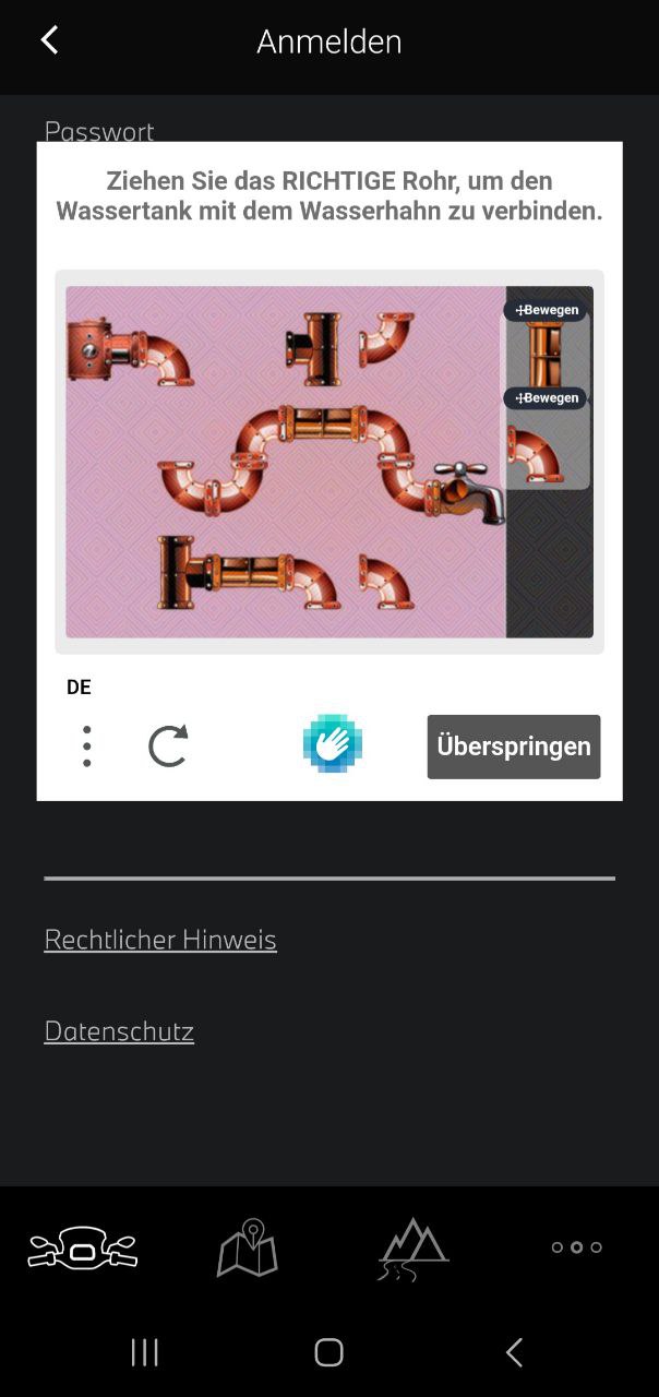

Jedesmal wenn ich die App starte kommt seit neuestem der Hinweis, ich sei nicht angemeldet. Dabei sehe ich mein Moped als Hintergrund und ich kann die Abmeldeprozedur überspringen durch Abbrechen.
Ich kann leider nicht abbrechen und neuerdings muss ich auch noch ein Bilderrätsel lösen, sonst kann ich mich nicht anmelden.
Besonders angenehm bei 30 Grad in der Sonne und 2 Fehlversuchen.
Irgendein Rohr scheint beim Programmierer nicht ganz dicht zu sein. Zumindest hat er einen Clown gefrühstückt.
Zum kotzen ...
P.S. den Wasserhahn erkenne ich, aber wo ist der Wassertank?

Ja, habe ich auch festgestellt. Irgendwas haben wir gemacht, dass die einen immer wieder ärgern wollen.

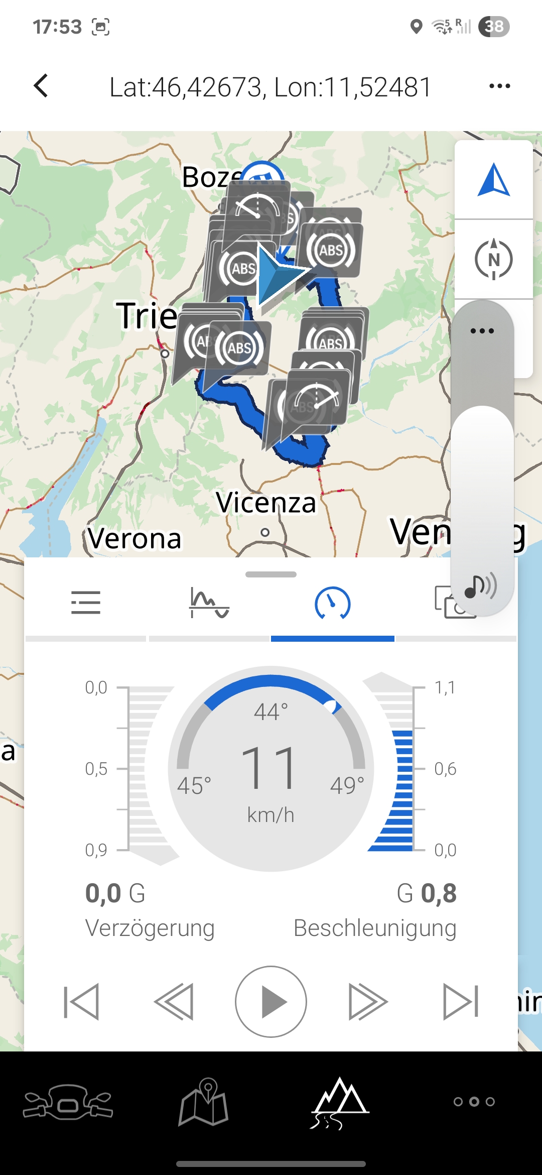

[S23, Android 15, App 5.6] Ich bin gerade im Süden unterwegs und nutze die App nicht im Cradle nur für die Aufzeichnung. Dabei ist mir gerade aufgefallen, dass die Verzögerung in den letzten Aufzeichnungen auch null ist, dafür halte ich die Beschleunigungswerte für falsch.
Edit: Was daran liegt, dass BMW sich uneins ist, ob Aktualwerte Blau oder doch grau wie Max-Min-werte sind sollen. Das Abspielen der Aufzeichnung könnte man sinnvoller gestalten, wenn man wollte.
