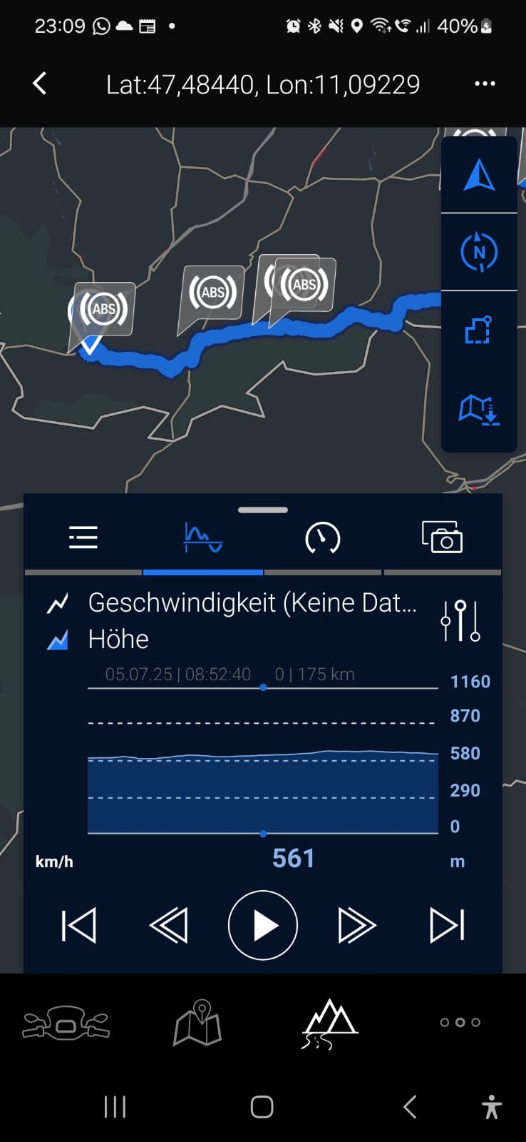

hab jetzt meine BMW App wieder aktiviert - scheint auch soweit zu gehen, nur die Geschwindigkeit wird nicht aufgezeichnet, obwohl ja GPS da ist, sonst würde es ja auch keinen Track erfassen.
das ging aber bisher 🤷‍♂️
meine Konfiguration:
R 1250 GSA BJ22, TFT ist mit Headset und mit Navi-Handy gekoppelt (Samsung A52) (NICHT im CRC ☝ )
in der Navihalterung ist ein Nav VI - der ist nicht mit dem TFT verbunden, kann aber vom Wonderwheel bedient werden !
auf dem Handy läuft:
Kurviger zur Navigation
Blitzerwarner
Whatsapp
die BMW App
und ein Hörbuch (von der Webseite)
Temperatur, Schräglage, Höhen werden korrekt erfasst und angezeigt
sieht so aus:
Blitzerwarner
Whatsapp
die BMW App
sieht so aus:
Hast du den Haken zur Geschwindigkeitsaufzeichnung gesetzt?
Findet man bei den drei Punkten unten rechts dann Fahrteinstellungen.

ja hat es anfangs auch - kann gar nicht mehr sagen, welches Handy da aufgezeichnet hat..
und dann endete die Fahrt nach Bamberg auf der Fähre in Weltenburg 🤷‍♀️
kann mir da grad überhaupt keinen Reim drauf machen .
wird den die Geschwindigkeit vom Motorrad aufgezeichnet - also vom Geschwindigkeitssensor der GS
oder vom GPS Sensor des handys ?
die Route wird ja sicher vom GPS Sensor vom Handy aufgezeichnet nehme ich an
GS1250er
GS1250er
23.05.2025
285
85... Lkr. Muc
R 1250 GS Rallye
Die Energiespareinstellungen hast Du geprüft? Auch ob die App nicht einer Stand-by Option unterliegt.
Das war der richtige Hinweis :rocker:, hab "Energiesparen" raus genommen und beim nächsten Test ging es. Wäre ich nie darauf gekommen, da in der App alle Berechtigungen erteilt waren....
