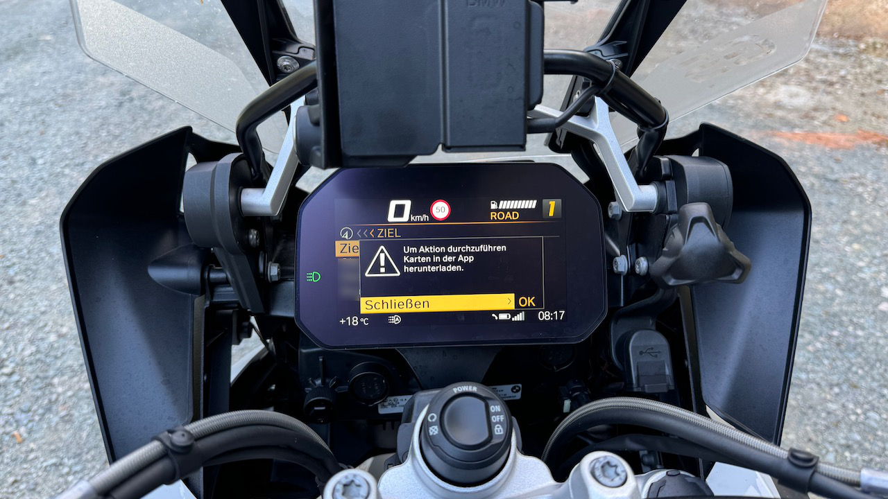

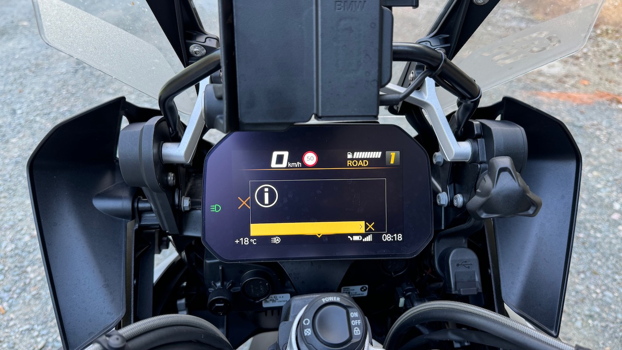

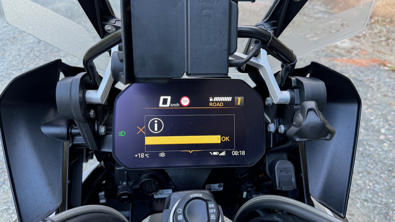

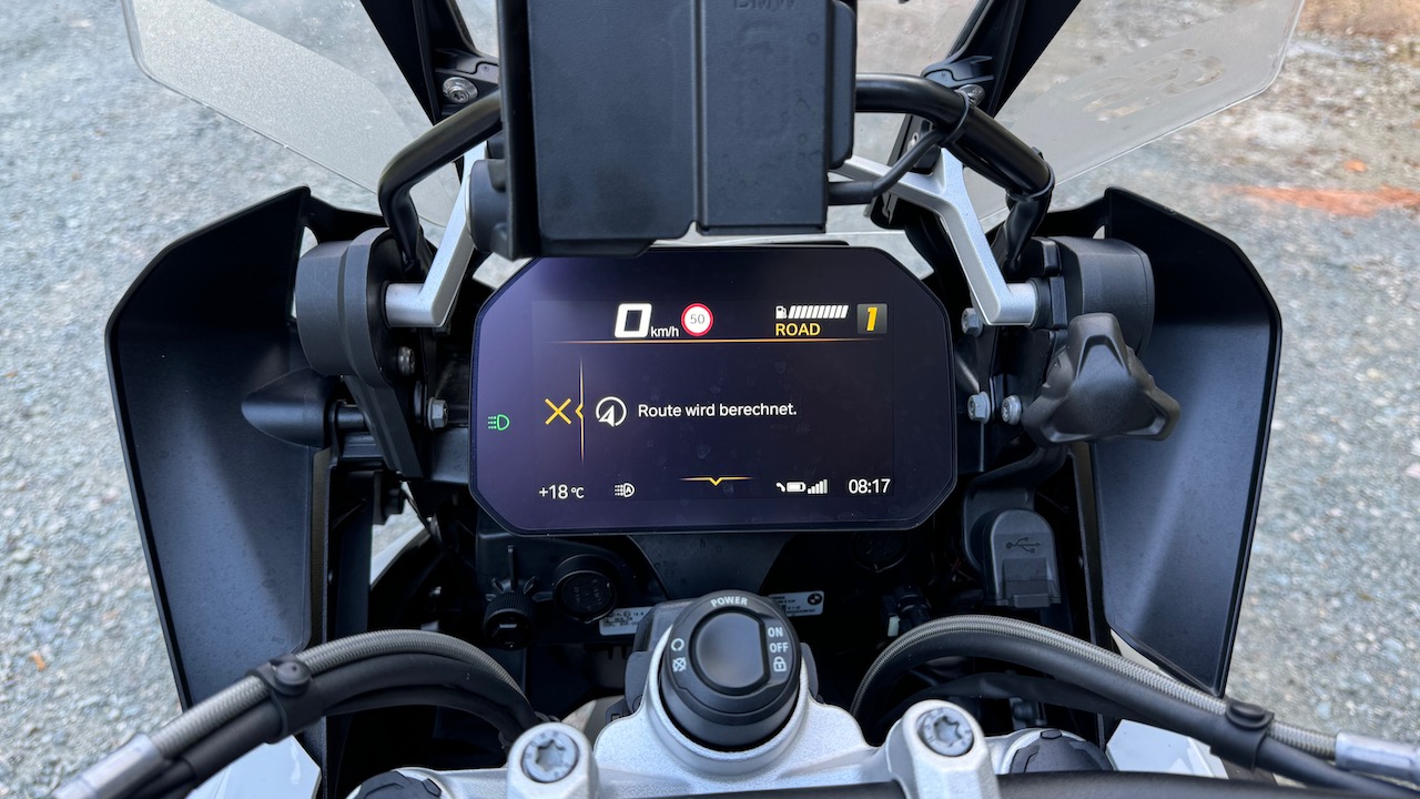

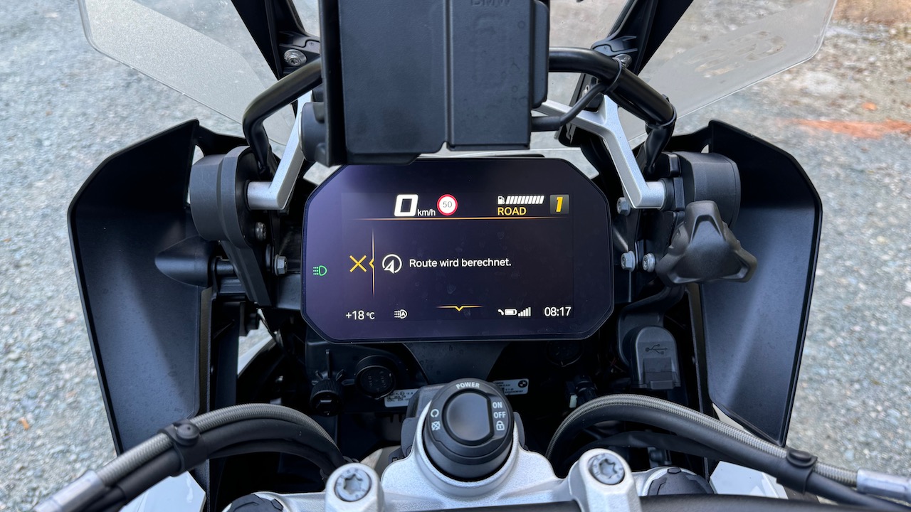

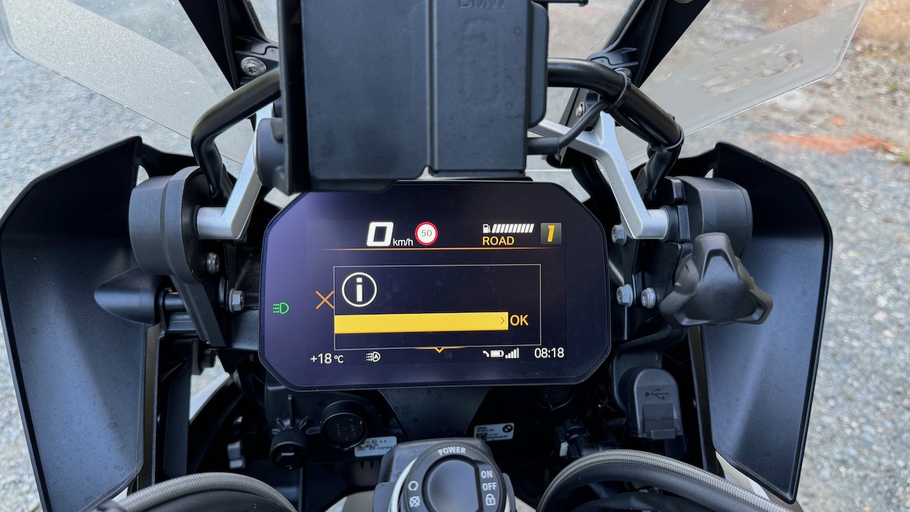

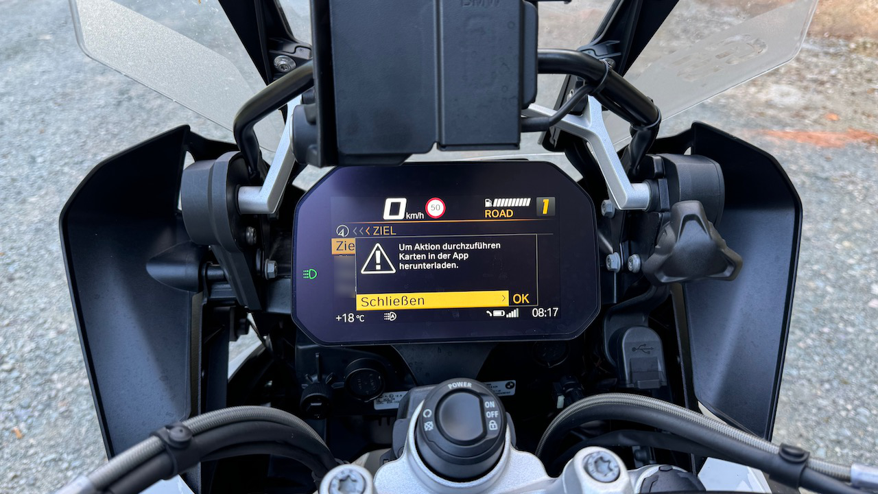

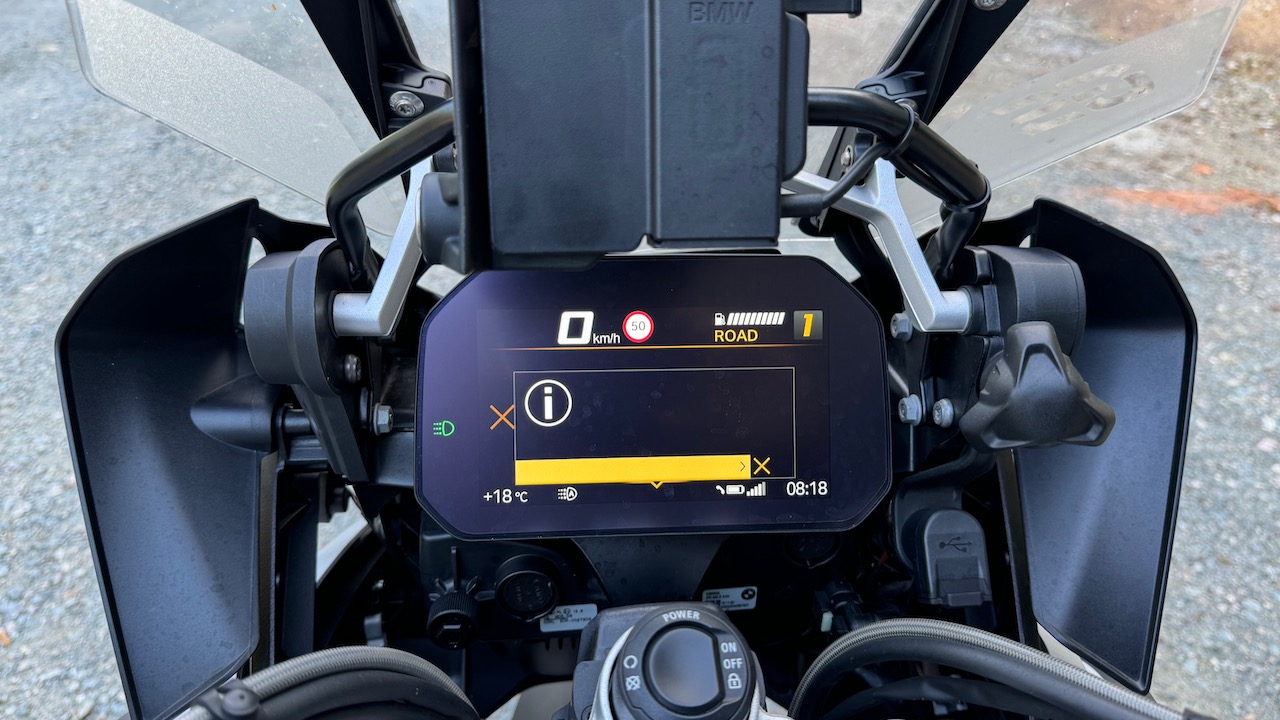

Ich war unterwegs und auf einmal kam mittendrin
Und irgendwie hatte das Update wohl die Karten zerkloppt.
Ich frage mich nur, wieso das auf einmal mittendrin war
Und wie schon öfter die BMW-typischen Hinweise und die "Zielführung" ließ sich nicht mehr beenden.
Erst nach Ausschalten Motorrad und Neustart Iphone ging die defekte Routenplanung zumindest weg.
Ich habe also alle Karten neu geladen (Deutschland + westliche und südliche Anrainer + Skandinavien)
Aber jetzt bietet er Navigation gar nicht mehr an, obwohl das Telefon erkannt wird.
Die App möchte ich nicht löschen, weil da die ganzen Touren drauf sind.

So nervig.
Anhang anzeigen 714938Anhang anzeigen 714939
… wenn Du die unter der BMW ID speicherst, kannst du die App löschen und neu installieren, wobei die Daten dann nach der Synchronisation wieder da sind.
