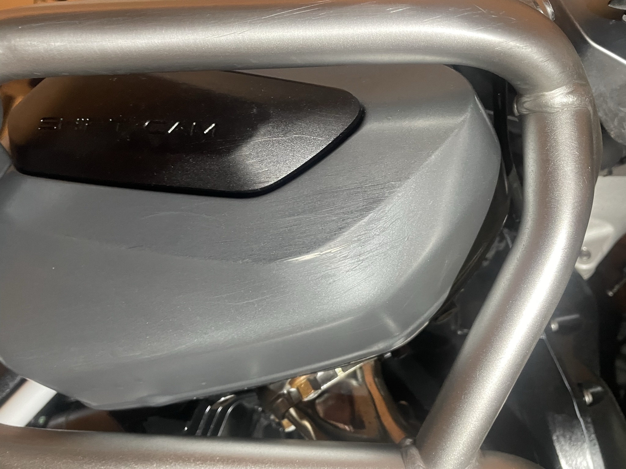

Hallo zusammen,

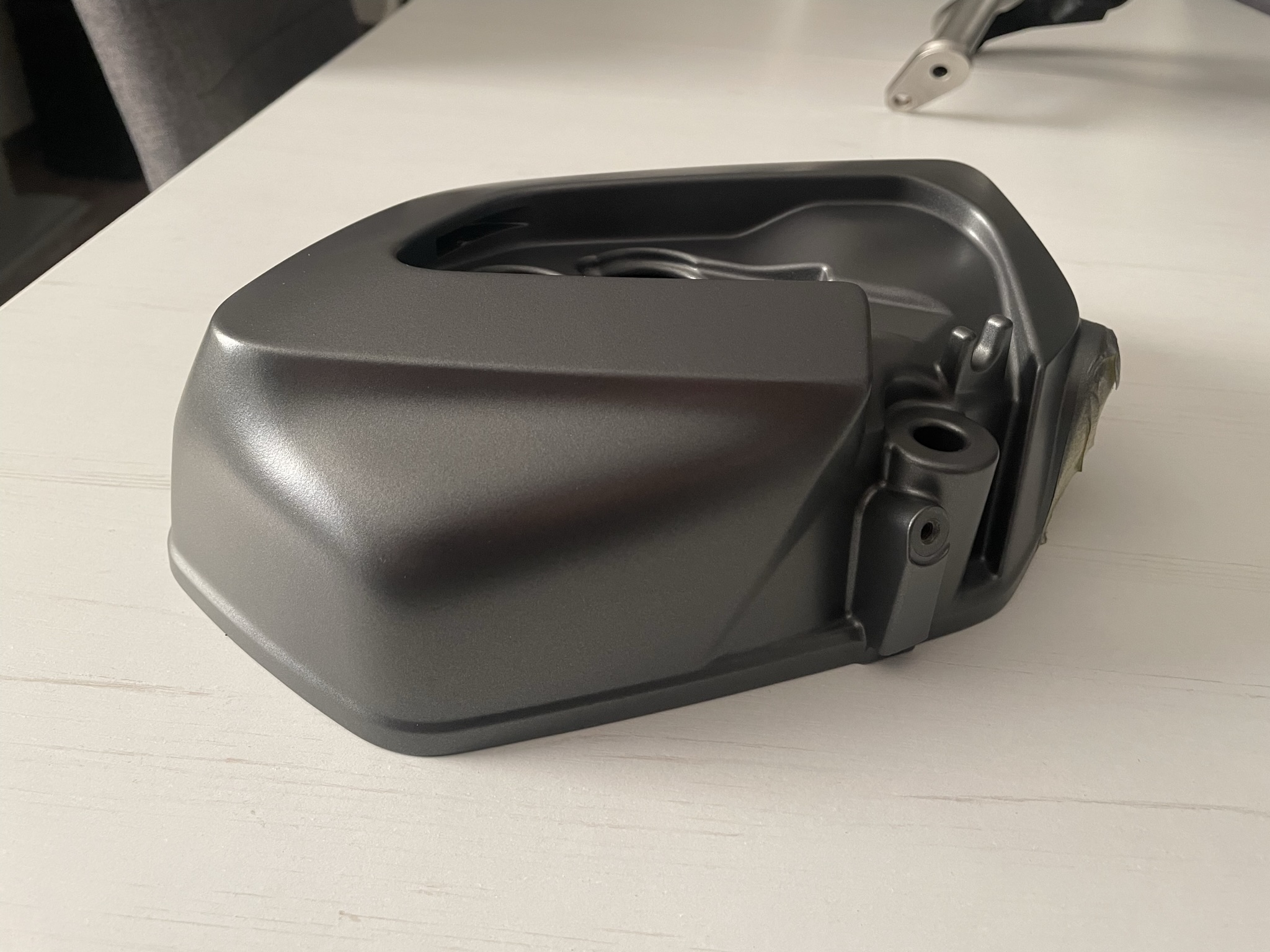

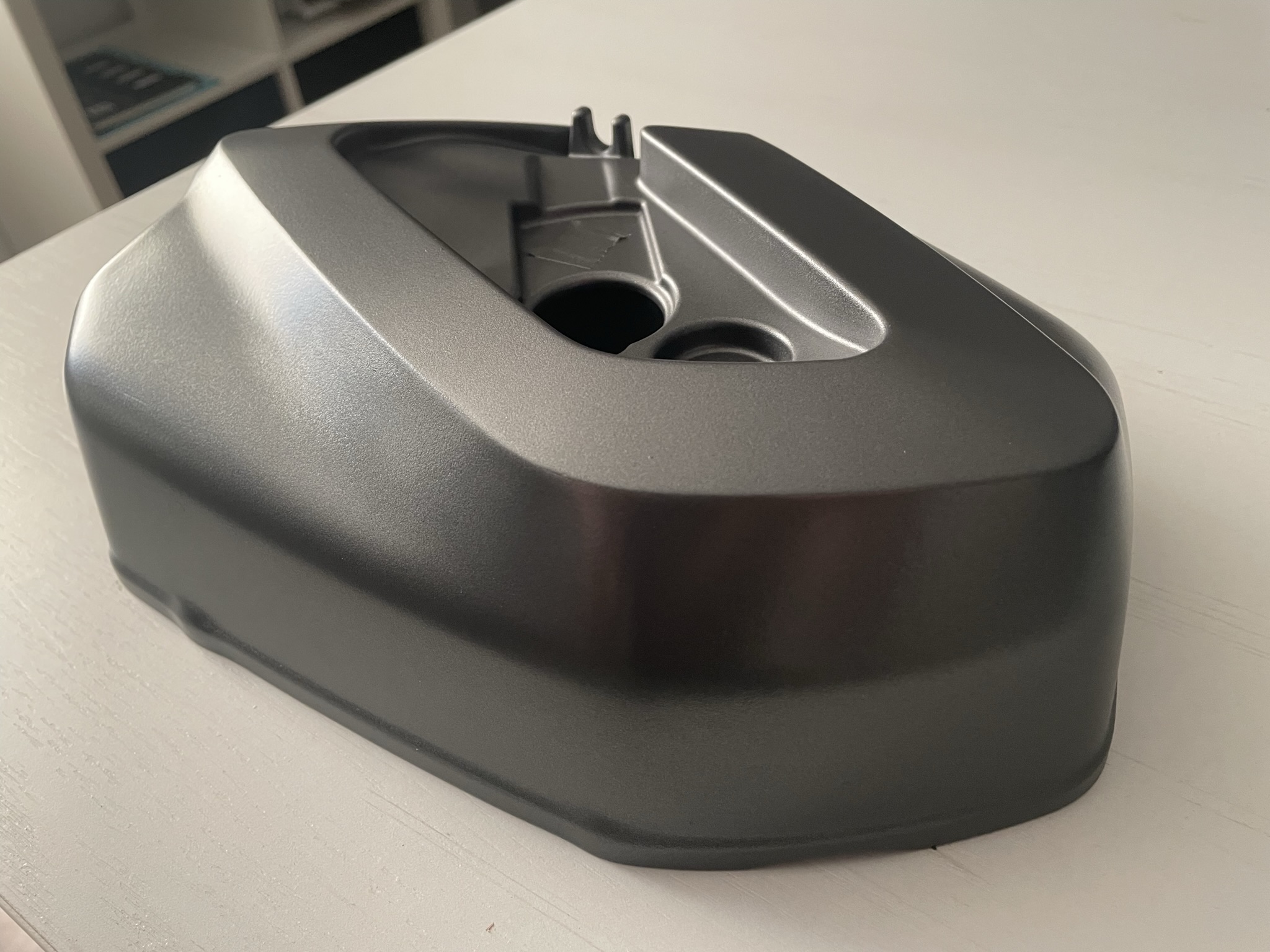

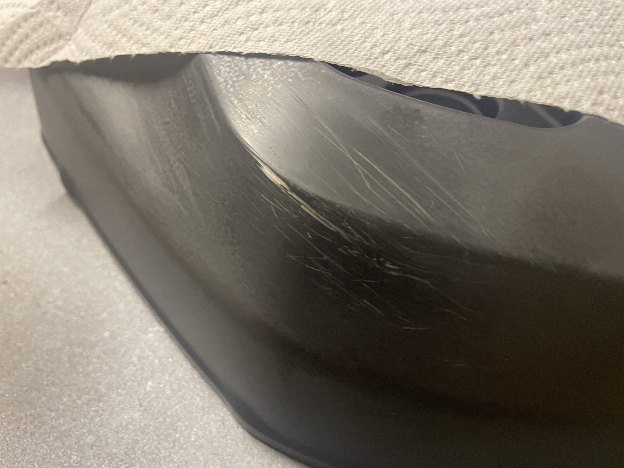

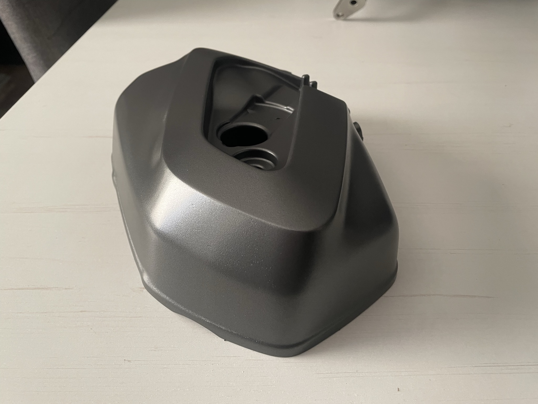

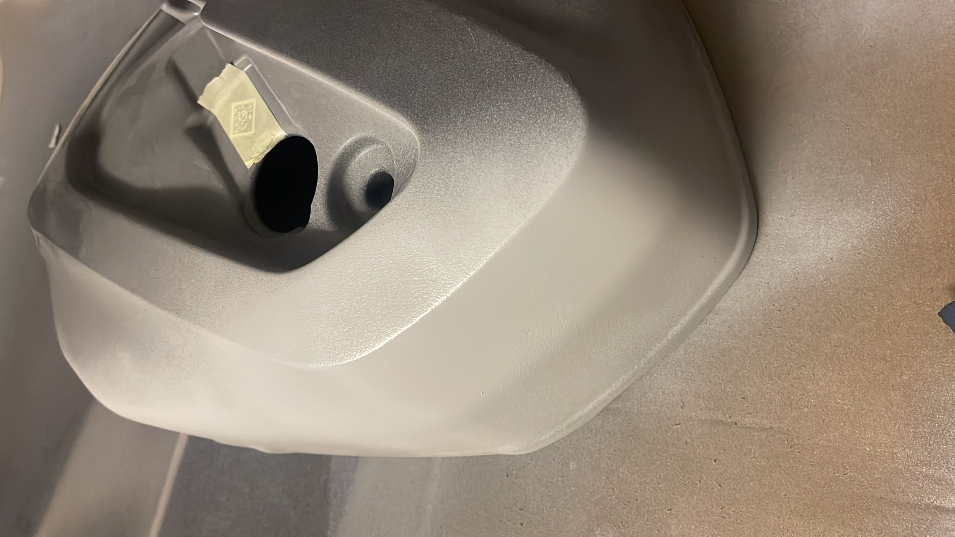

ich lese oft von Lackausbesserungen am Ventildeckel. Es soll keine Werbung sein, aber bei 123Lack gibt es den Farbton Achatgrau M4B als Spraydose. Dazugehörig einen guten Primer sowie Klarlack.
Ich hatte hierbei Fotos gemacht, angemerkt sei das hin zum Ölfeinfüllstutzen kaum mehr Farbe aufgetragen wurde, sprich mitten auf dem Bauteil auslaufen lassen.
Der Thread dient als recherche Zwecken den Geplagten, welche mal das Deckelchen verunstaltet haben. ;-)
Auf den Fotos fehlt der Klarlack...

Das sieht extrem gut aus!
Vielen Dank für's teilen, man weiß nie wann es Mal gebraucht wird

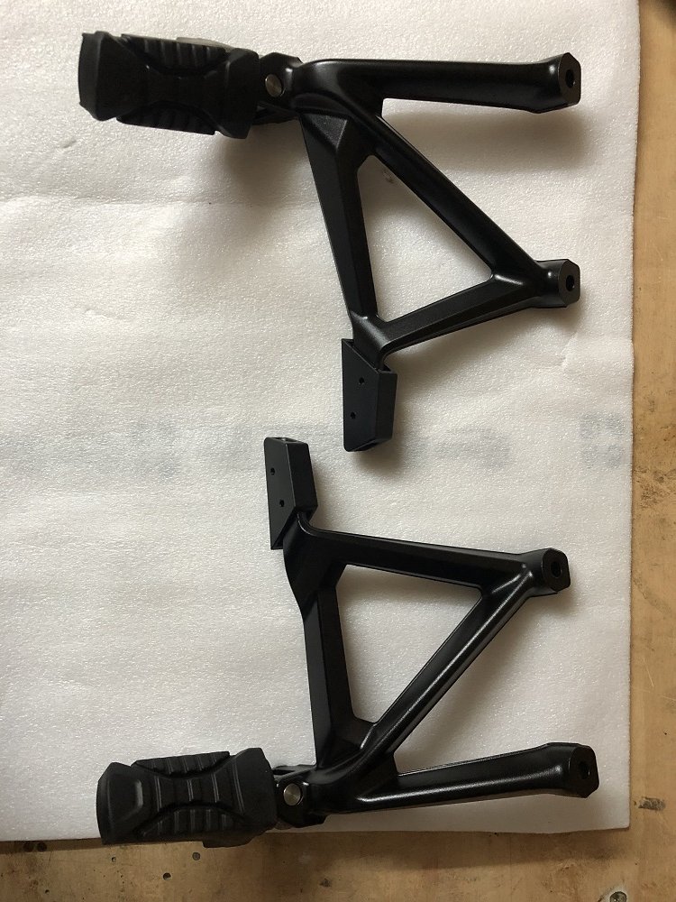

gelackt mit Lackspray Quattro von Würth 👍
Doppelkopf
Doppelkopf
01.01.2023
474
Ruhrgebiet
R 1250 GS Triple Black
Sieht gut aus 👍
Zuvor grundiert und dann gelackt oder einfach „drübergeblasen“?

123Lack kann ich auch empfehlen ....die Farbtöne passen top zum Originalen und der 2k Klarlack hat einen super Verlauf und keinen Gilb. Ich hatte die ollen schwarzen Kunststoffteile in Blau uns Weis lackiert. Der Versand ist immer schnell.
