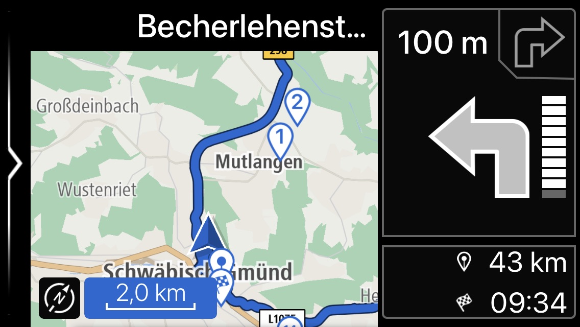

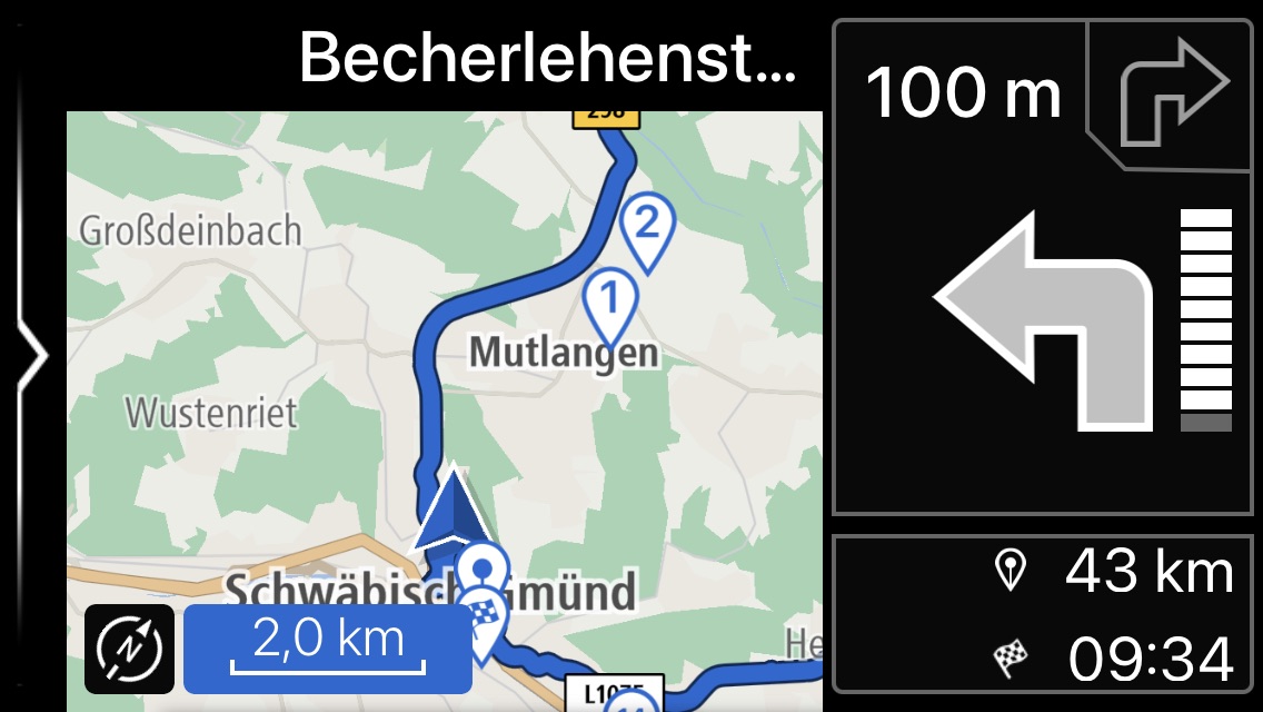

Bin zwar nicht gefahren (war mir mit 3 Grad dann doch zu kalt) aber ich hab noch auf die Schnelle die re-installierte App mit den Cradle gekoppelt. Bei mir taucht das Problem mit den WPs neben der Route auch im Cradle-Modus nicht auf (siehe Snapshot) :schulterzucken:
Du bist ja auch immer noch nicht im cradle Modus. So muss das aussehen:

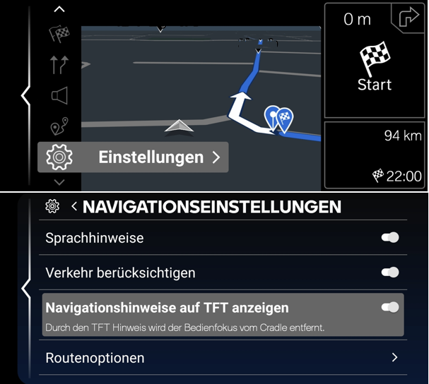

Ich wollte heute mal beim Fahren testen, den Navigationshinweis auf TFT abzuschalten, aber ich habe diesen Punkt gar nicht unter Android. @Hobbyfahrer ist das ein IPhone? Bei mir ist es so. Steht die Bedienung auf dem Nav dann kommen im TFT keine Navigationsanweisungen. Steht es auf TFT dann kommen Sie. Finde ich aber blöd, ich möchte das grundsätzlich an- bzw. abschalten.

ist auch unter Android so. Die Funktion findet man in den Einstellungen im Navigationsmodus:

Zum Thema. Ja da habe ich die TFT Funktion gefunden. War aber bei mir schon abgeschaltet. D.h. es ist tatsächlich so. Sobald die Bedienung auf TFT umgeschaltet ist, habe ich trotzdem die Anzeige im TFT :boese_2:
Was ich an der app nicht verstehe, wieso habe ich da zweimal "Navigationseinstellungen" einmal in der app ohne Verbindung zum Cradle und im Navimodus mit Verbindung. Und dann noch dazu verschiedene Optionen zum Einstellen. Sehr seltsam!

nein, geht nur wenn das Smartphone mit dem Cradle gekoppelt wurde und die App noch aktiv ist (Dein Sofamodus). Sobald die App beendet wird ist die Ansicht weg.
Passt doch, siehe mein Beitrag 864. Wenn man auf das TFT umschaltet wird dort die Pfeilnavigation aktiv und der Multicontroller steuert das TFT. Die Navigationsanzeige am Smartphone (im Cradle) bleibt erhalten, kann aber über den Multicontroller nicht bedient werden. Ist quasi genauso wie bei Verwendung des Navigators.
Die Navigationseinstellungen am Cradle sind auf dessen Anwendung abgestimmt und können über den Multricontroller gesteuert werden. Die in der App sind übergreifend und erweitert. Die App ist für verschiedene "Anwendungsbereiche" konzipiert (TFT - Pfeilnavigation, TFT - Cradle, analoger Tacho - Cradle, neues TFT mit Kartendarstellung). Denke, daß das auch damit zusammenhängt.

Deinen Beitrag #864 kenne ich, habe ihn aber falsch aufgefasst (mein Fehler). Ich dachte das ist so, wenn die TFT Funktion eingeschaltet ist. D.h. wenn die Funktion eingeschaltet ist dann ist die Pfeilnavigation im TFT immer da, egal wo der Bedienmodus sich befindet?
Ist sicher ein Luxusproblem, aber ich wollte gestern am TFT manuell ein Lied weiter tippen und ausgerechnet dann kommt die Pfeilanzeige, dann habe ich diese weg geklickt und wollte wieder zur Musik, dann kam die nächste Pfeilanzeige. In so nem Fall nervt es, kommt aber sicher in der Praxis nicht so häufig vor, da wenn die Pfeilanzeige kommt, hat man meist auch auf die Strasse zu achten und nicht an der Musik zu schrauben. Trotzdem wäre es gut die Pfeilanzeige im TFT generell abschalten zu können. Alternativ wäre die Musikbedienung am HandyCradle eine zukünftige Option. Dann braucht man nicht aufs TFT zu springen.
Was mich wieder zur Sprachsteuerung bringt. Wenn das der Helm mit dem TFT verbunden ist funktioniert "OK Google" definitiv nicht. Warum kann ich eigentlich nicht einfach das Headset mit dem Handy verbinden und nicht mit TFT? Der einzige Nachteil den ich nomentan sehe ist, wenn ich mal ohne Handy im Cradle navigieren will d.h. nur mit TFT, dann habe ich keine Sprachansage und natürlich die Lautstärkeregelung.
So heute mal dazu gekommen eine kleine Testrunde zu drehen, das Problem mit dem Zurückschalten auf die TFT - Anzeige ist definitiv mit der Version 4.0.2 verschwunden, wenn man auf NAV umschaltet, kommen jetzt keine lästigen Pfeilanzeigen mehr im TFT und das war ja erst einmal das wichtigste (bei der iOS-Version)
Aber was die WayPoints oder ShapingPoints angeht muss ich dir leider recht geben, während der Fahrt (bei aktiver Navigation im Cradle) werden diese jetzt tatsächlich neben der Route angezeigt. Das ist zwar doof, da aber ansonsten alles funktioniert (Wegpunkte überspringen geht glücklicherweise ja trotzdem), verbuche ich das mal als "Schönheitsfehler" und ich denke, dass das in einem der nächsten Releases wieder korrigiert wird, hoffentlich :wink:
