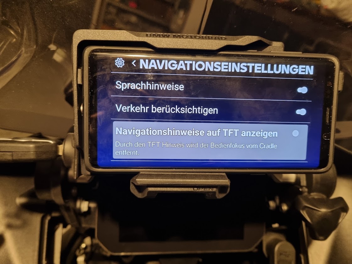

die Werts vom Fahrzeug ließen sich gut abfragen und am meisten Dpass hat mir die Schräglagenanzeige gemacht.
Laut Profil hast du auch ne 1200er, hast du irgendwas machen müssen für die Schräglagenanzeige? Bei mir heißt es keine Sensordaten verfügbar.
Gast62317
Laut Händler hat sie ABS Pro (Verkaufsanzeige), da sollte der doch dabei sein. Kann das am Codierstecker für Dynamic Pro liegen?
Hi,
Du hast zwar den Sensor, aber die Daten werden NICHT Weitergegeben.
Ich hab eine ErstZul. 2017, aber gebaut Ende 2016 - mit allen Paketen.
NAchdem mein Navi VI die Schräglagendaten, die viele hier beschrieben haben, nicht anzeigte, hab ich BMW angeschrieben. Die haben mir bestätigt dass das erst ab späteren Baujahren üben den Bus weitergegeben wird ... D.h. so dass Navi VI oder jetzt eben App via Cradle abreifen könne.
Must Du Dich mit abfinden ;-)
… dann hat deine GS keinen Schräglagensensor 🤷‍♂️
Damit die Schräglagenanzeige funktioniert wird folgendes benötigt: Der Drehratensensor, genannt auch Schräglagensensor, der ist in der "Sensorbox" verbaut. Diese Sensorbox wird verbaut wenn die Feature Dynamik ESA, DTC und ABS Pro Konfiguriert sind. Bei der GS LC erst ab MJ 2018 mit verbauten TFT. Für die Schräglagenanzeige wird zusätzlich zur Sensorbox der "Bordcomputer Pro" benötigt.
