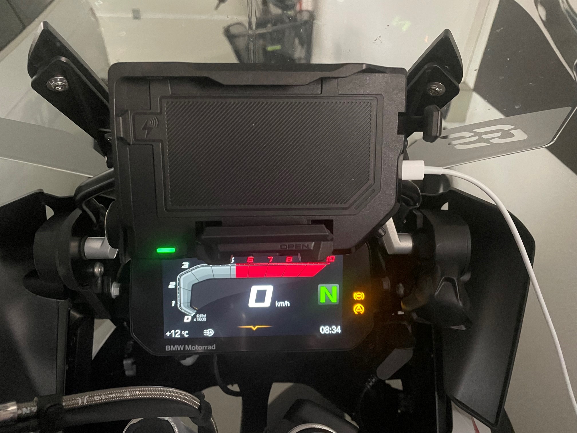

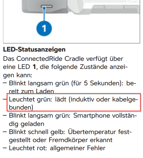

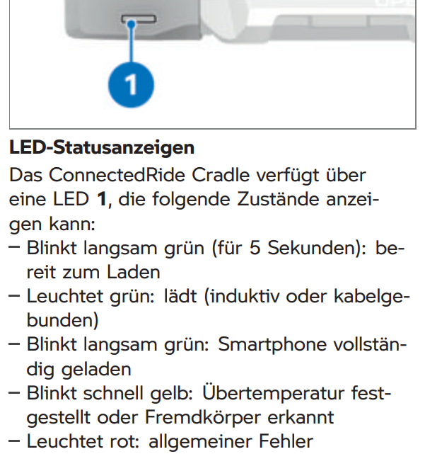

Bei meinem Cradle leuchtet die Ladelampe nicht.
Mein Handy ist per Kabel angeschlossen und lädt auch.
Besser so, als umgekehrt. Aber schon seltsam.

ich weiss nicht, ob die LED auch bei Ladung über Kabel leuchten muss

Die LED am Cradle leuchtet bei eingelegtem Smartphone aber nur, wenn das Laden im Connectivity Hub aktiviert ist. Ansonsten nicht.
Blinkt die LED beim Einschalten der Zündung ein paar Mal grün? Falls nicht dann könnte ein Defekt am Cradle bzw. an der LED vorliegen.

Ja blinkt beim Start in grün. Laden ist aktiviert und es lädt ja auch. Nur die LED leuchtet nicht.
