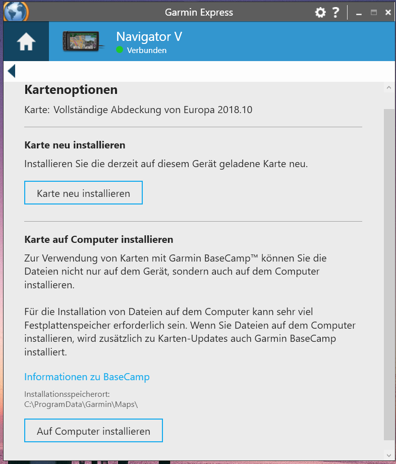

Ich hab mal meinen N 5 angestöpselt
Siehe Bilder
Ich kann wählen wo ich die Karte drüber installieren will :cool:

Kann jetzt keinen Screenshot machen, aber die entsprechenden Menü-Punkte (nur N5, nur PC, beides) sollten vorhanden sein.

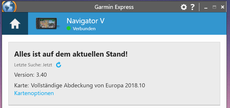

So soeben nochmals installiert: Alles ist auf dem aktuellen Stand aber leider noch immer keine Strassen ersichtlich ....

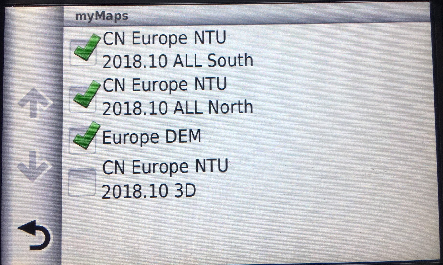

Das passiert bei mir nur wenn ich die Haken bei CN Europe rausnehme

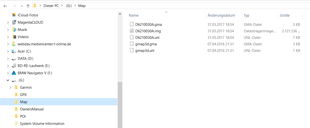

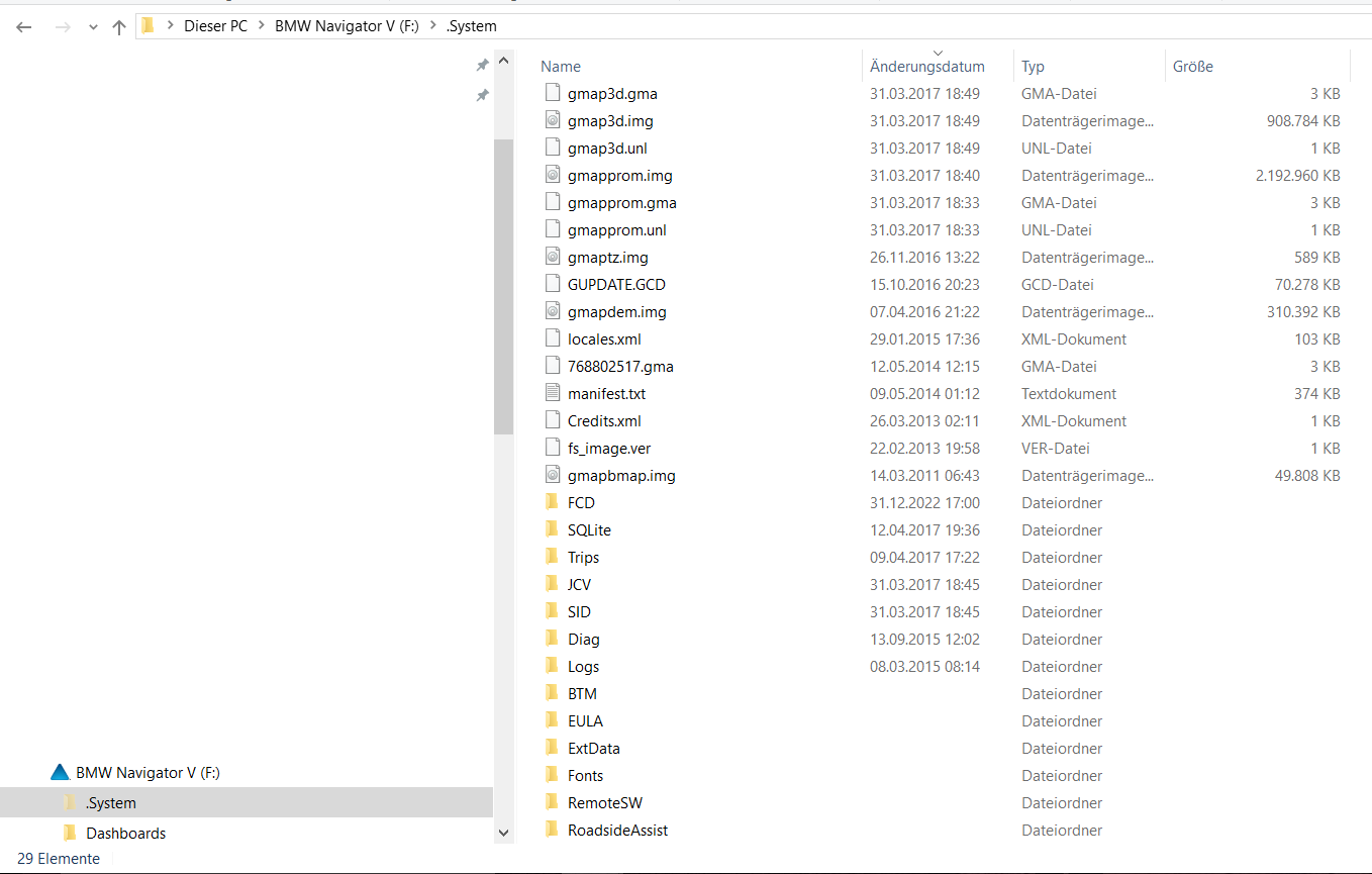

Hmmmmm
Habe mal meinen N5 von MTP auf Mass Storage umgestellt und den Inhalt unter ./System und auf der SD Karte /Map dargestellt.
Bei mir sind die Karten geteilt installiert worden.
Vielleicht hilft dir das weiter...
