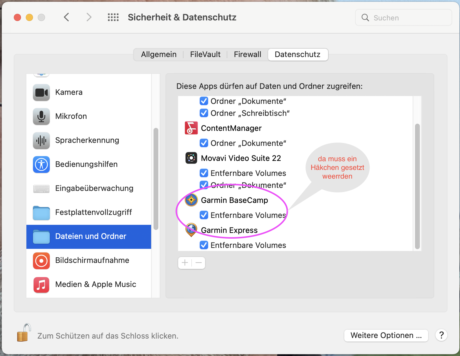

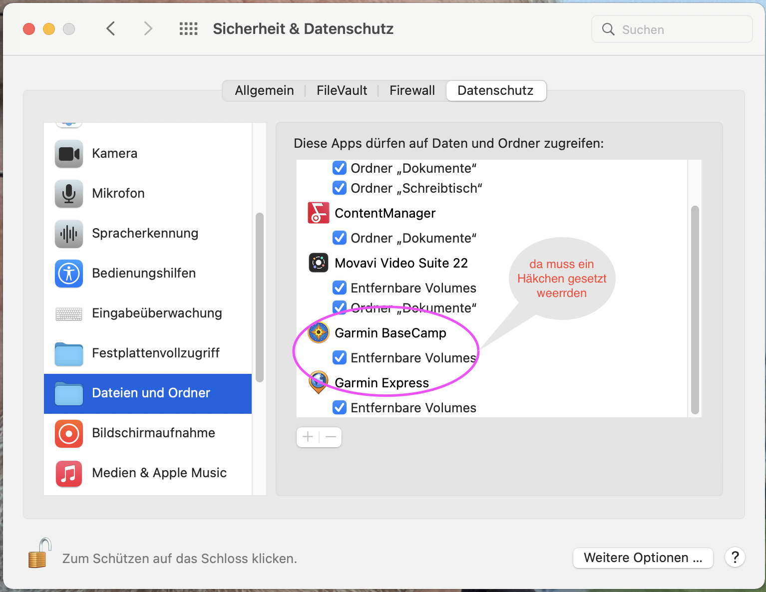

oh super !!!!
Ich habe mit dem Apple Support telefoniert und durch Zufall sind wir auf die Lösung gestoßen.
Wir haben in den Systemeinstellungen unter Sicherheit & Datenschutz, den Reiter "Datenschutz" geöffnet und dort im linken Fenster nach "Dateien und Ordner" gesucht.
Dort musste ein Häkchen gesetzt werden und schwupp hat es mir mein Navi im BaseCamp angezeigt. In dem beigefügten Bildschirmfoto kann man es noch einmal genau sehen.
Ich hoffe es hilft auch anderen !
