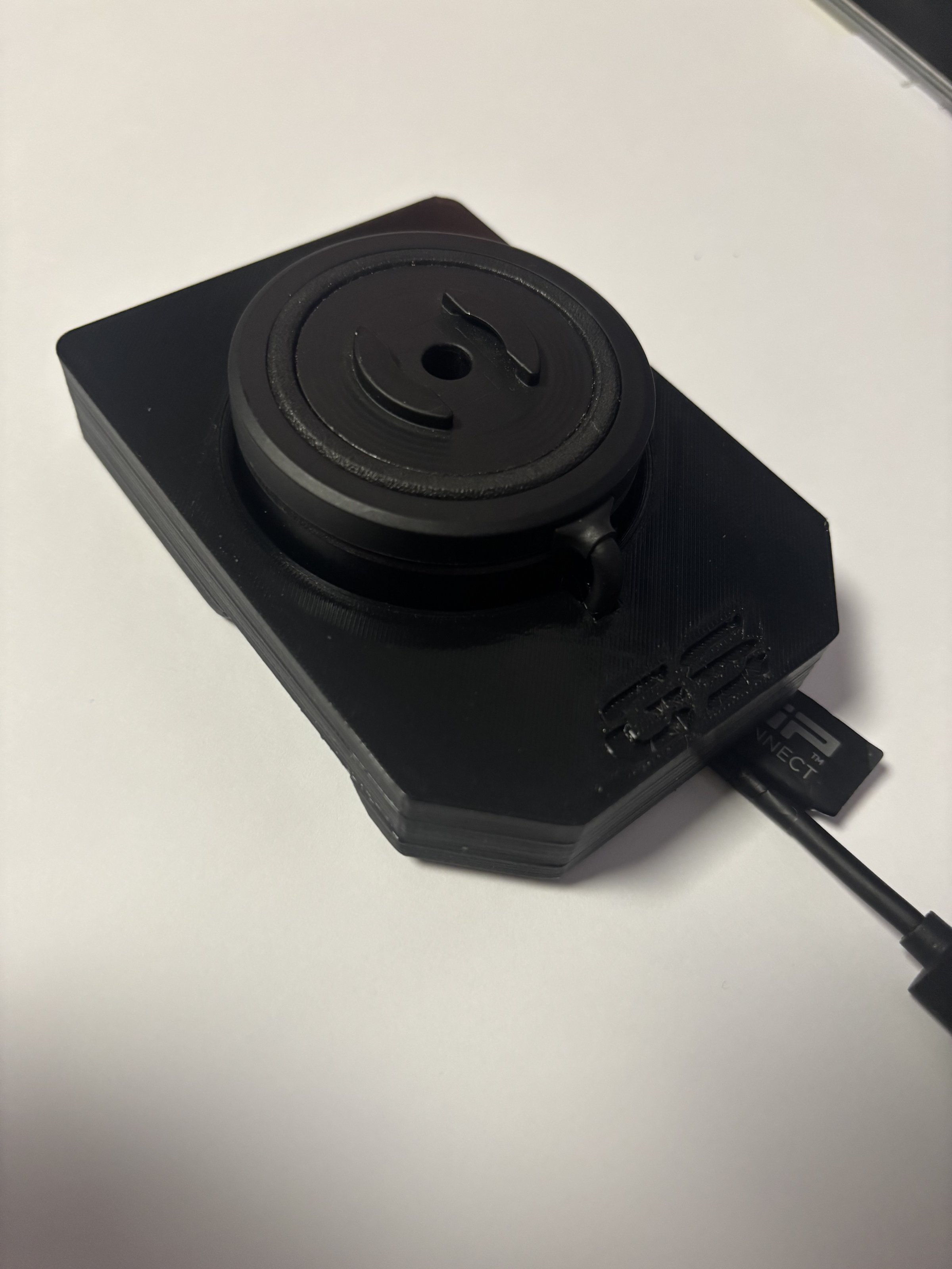

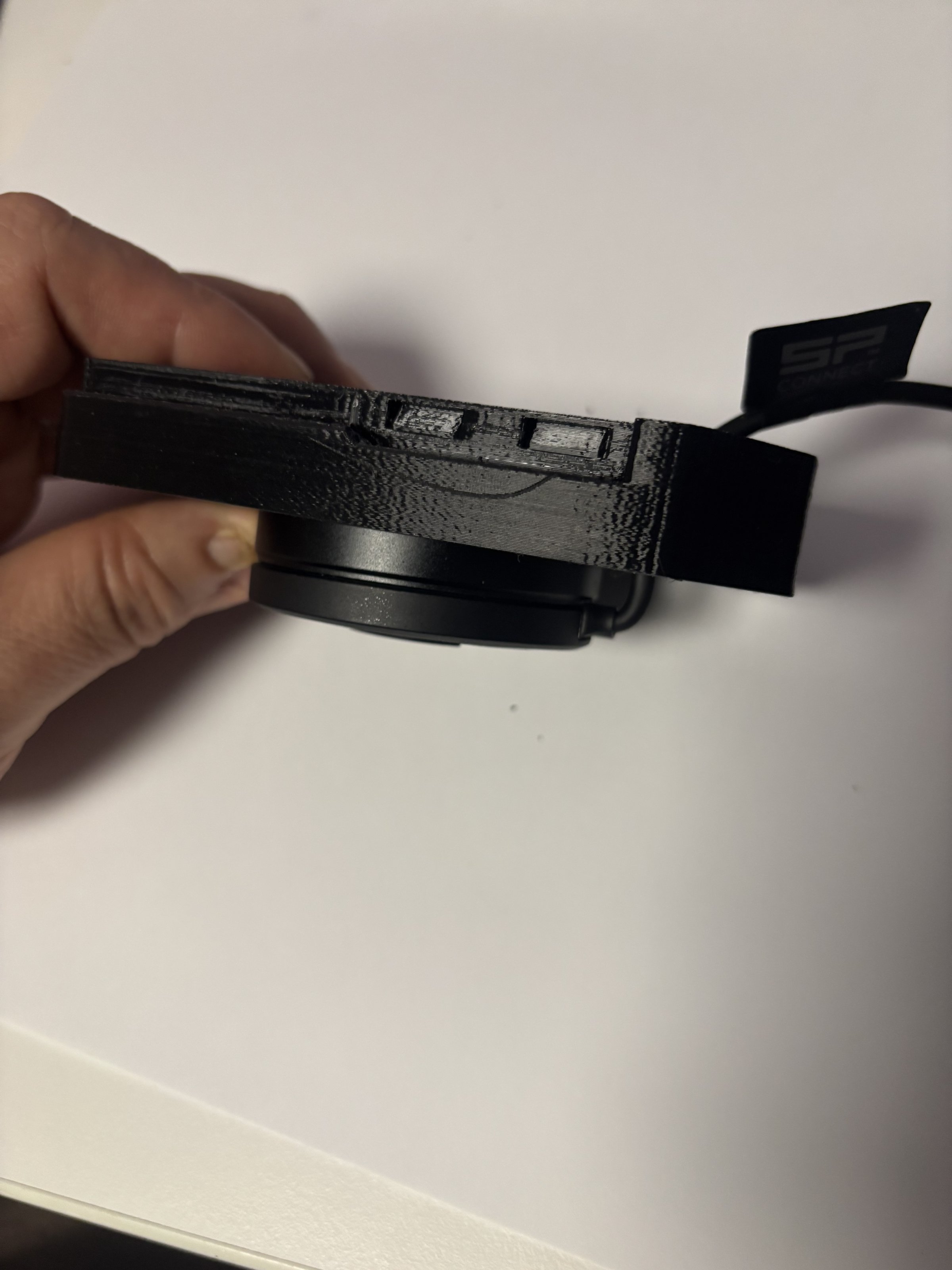

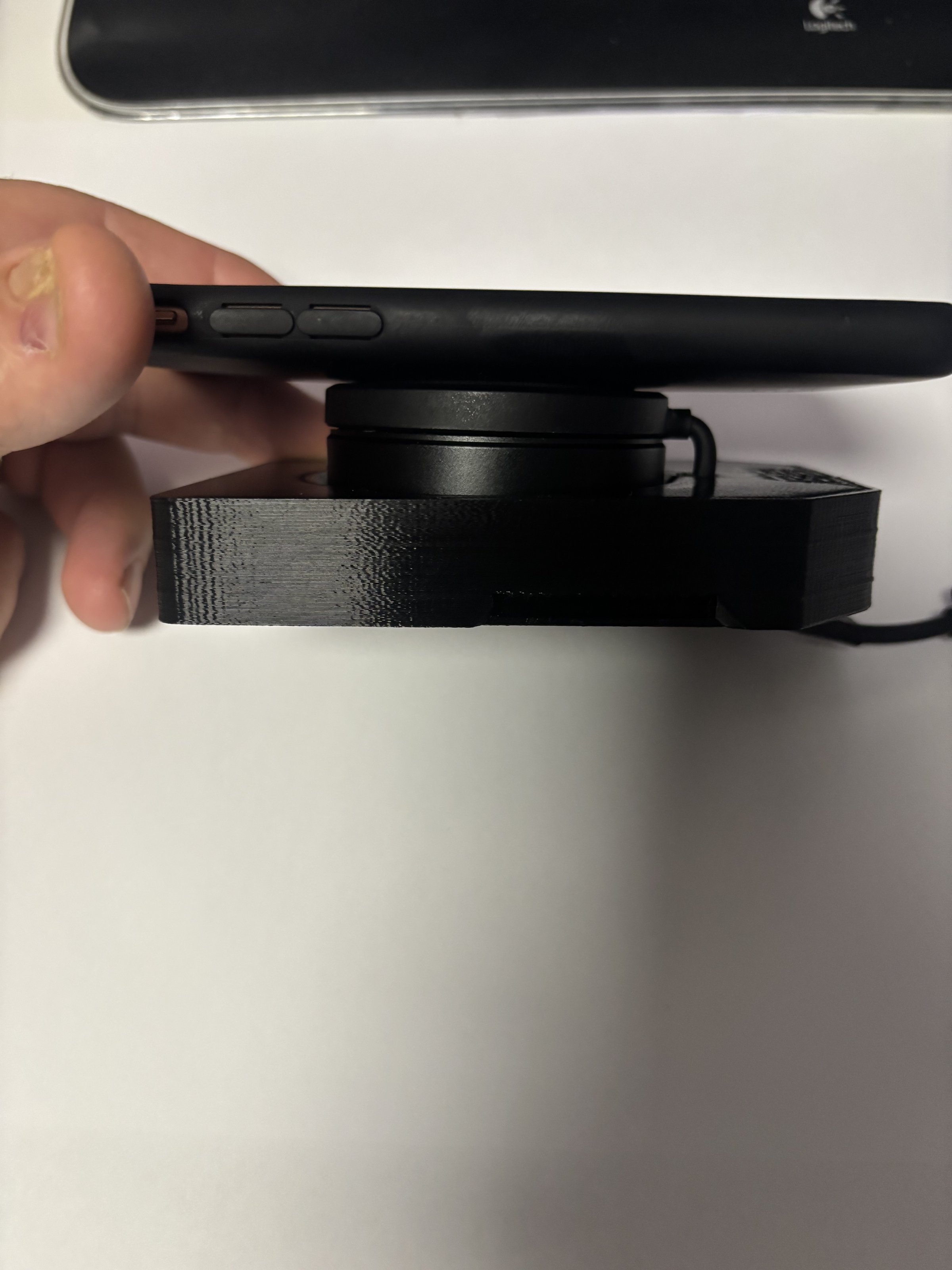

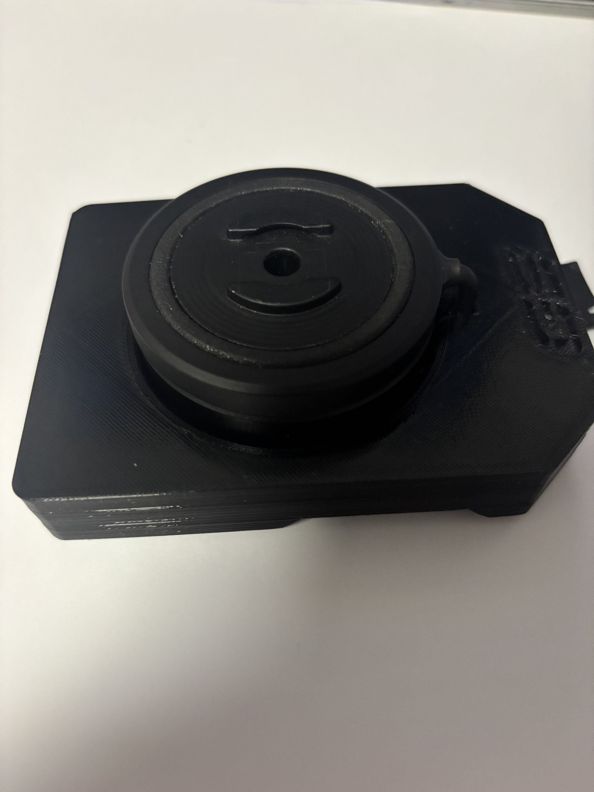

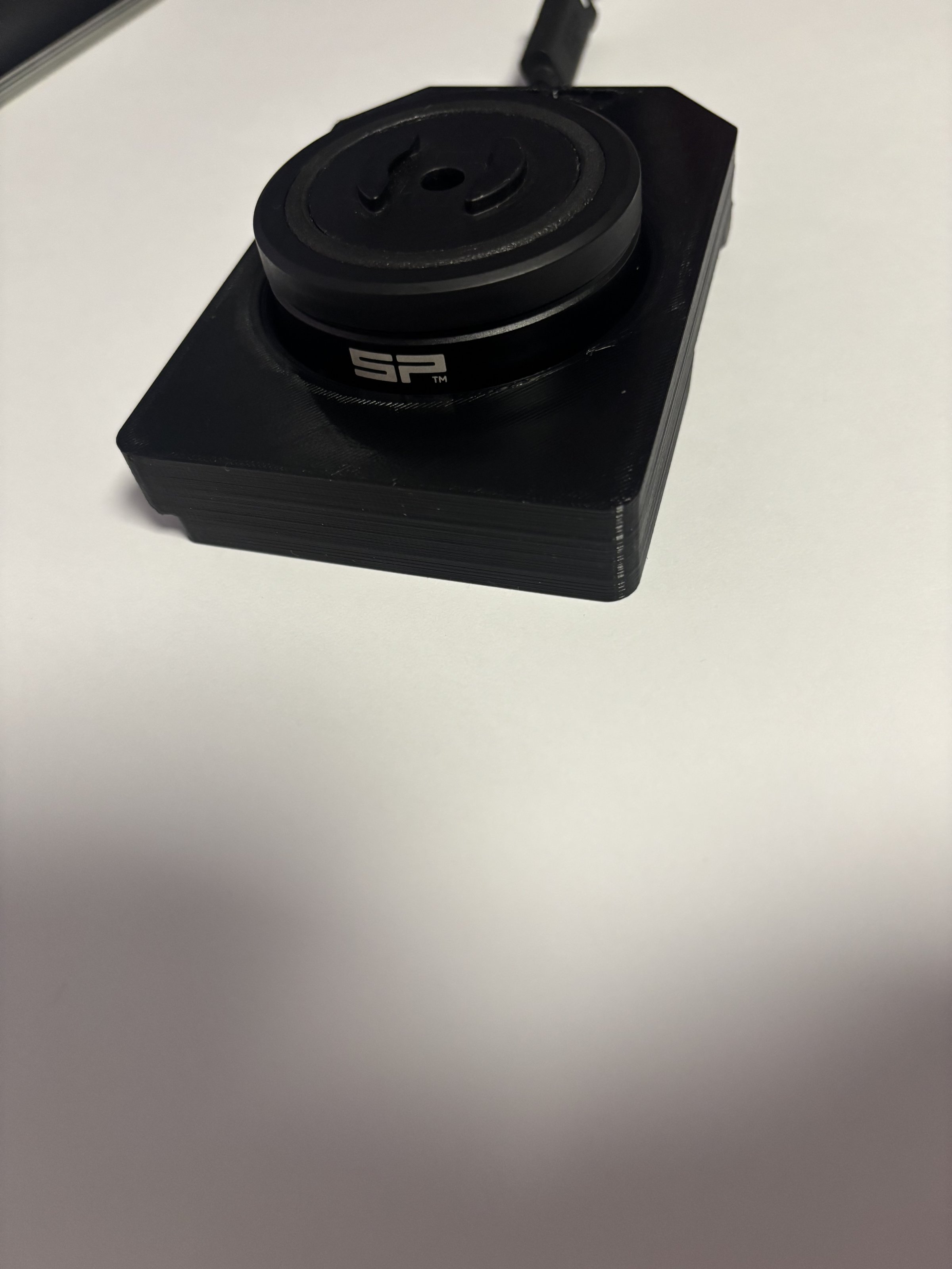

Ich habe von meiner TDM das SP Connect System übrig das ich gerne auf meiner BMW benutzen möchte. Die Lage der BMW Navi Vorbereitung finde ich perfekt,
also habe mal das Netz bemüht und meiner Kreativität freien Lauf gelassen. Auf einer 3D-Maker Seite fand ich einen Adapter der allerdings für das Vorgänger Modell
war. Dieses habe ich in Fusion so bearbeitet das mein Charging Modul rein passt.
Heute in die Navi Halterung gesetzt und die ersten Kilometer gefahren. Fazit: Perfekt.
Auf Wunsch kann ich den Link schicken.
Gruß Christoph

ich habe das Teil so bearbeitet das ich das in die Navi Halterung der BMW einsetzen kann. Mit dem Schlüssel verriegelt wie das Original navi.
Ist ja ein Teil aus dem 3D-Drucker.

An meinen Bildern kannst du das Kunststoffteil erkennen, dass ich mit den 3-D Drucker hergestellt habe. In dieses Teil wird die Charging Halterung von SB connect eingebaut und verschraubt. Anschließend wird das komplette Teil in die Original Navi Halterung eingesetzt und mit dem Schlüssel gesichert.
Ich bin aktuell unterwegs. Wenn ich nachher dazu komme, würde ich noch Bilder senden, wie das Teil in der Navihalterung sitzt.
