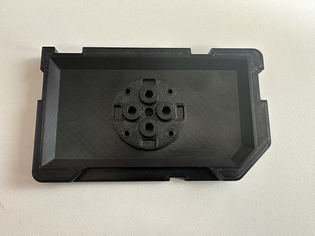

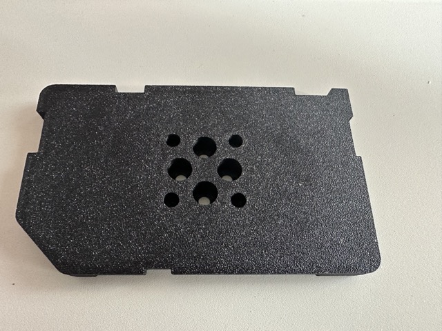

Ich bin jetzt einigermaßen zufrieden mit meinem Design. Mein Prototyp hält so gut, dass ich bei der Fahrt schon gar nicht mehr darauf achte. Wer Lust hat, es auf eigene Gefahr zu testen, dem würde ich für 23 € Material-/Aufwandsentschädigung inkl. Porto (in Deutschland) so eine Platte zusenden. Ihr benötigt zusätzlich das SP Connect+ Charging Anti Vibration Module (EAN 4028017528085). Das Modul wird vom hintersten Plastikteil befreit und dann mit den Originalschrauben durch meine Platte geschraubt.
Die Platte hat eine Aussparung rechts, in die man den Seitenarm des Cradles reinfahren kann.
Ein Aufschrauben des Cradles (auf der Rückseite) ist bei dieser Variante nicht nötig, da die Platte wie ein Mobiltelefon direkt eingesetzt wird.
Die Platte ist im FDM-Verfahren aus einer Polycarbonat-Mischung (einem Spezialfilament für mechanisch belastete Teile) hergestellt und sollte somit auch stabil genug sein. Die Unterseite ist für bessere Haftung auf dem Cradle-Gummi etwas angeraut.

Ich wäre interessiert. Versand würde nach Österreich gehen. Melde dich bitte per PN bei mir. Dann können wir unsere Daten austauschen.

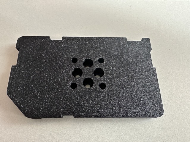

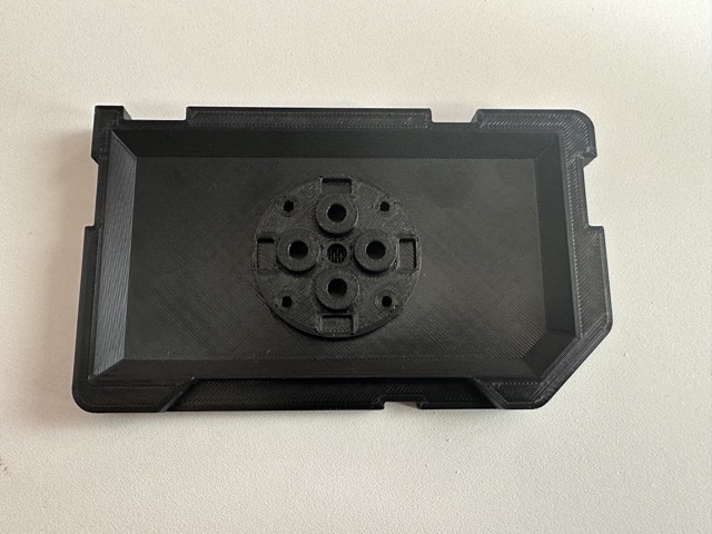

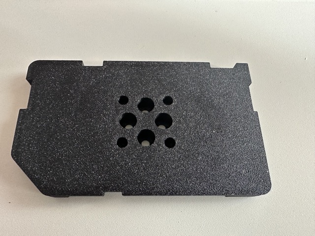

Anhang anzeigen 570528Anhang anzeigen 570529
Mir fehlt's gerade irgendwie an Vorstellungskraft. Könntest Du mal ein/zwei Fotos im verbauten Zustand einstellen? Es klingt auf jeden Fall interessant.
