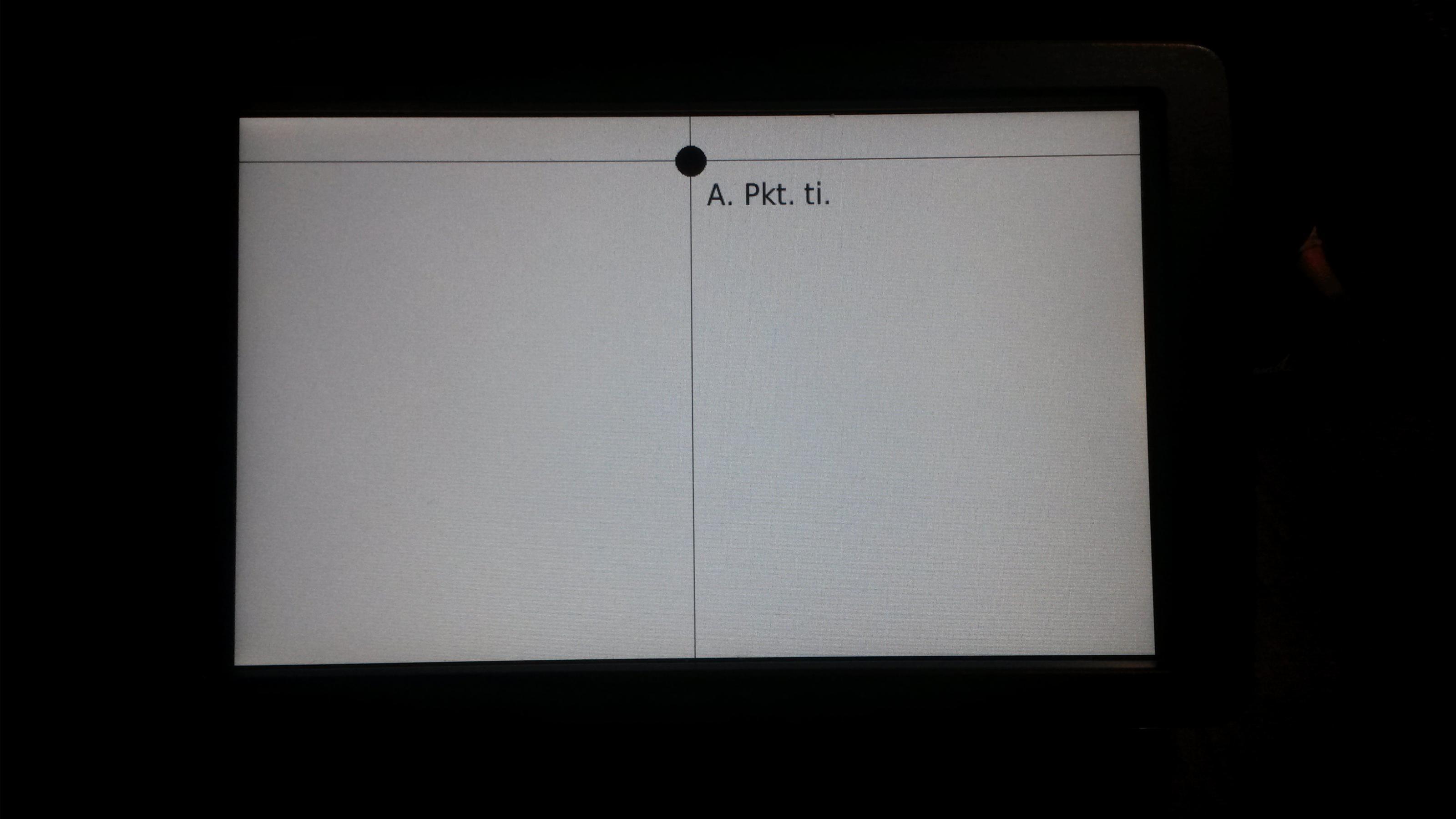

Hallo Kollegen,
seht euch doch bitte einmal das Bild an. Es zeigt den Bildschirm meines Navi 5...
Gestern bis am Nachmittag hat es noch tadellos funktioniert, dann mit ins
Hotelzimmer genommen, an der Steckdose aufgeladen und dann finito...
Ich fürchte, es ist mausetot.
Habe schon alles probiert, was mit eingefallen ist. 17 x ausgeschalten und
wieder eingeschalten, Gehäuse aufgeschraubt und Akku ausgebaut, Akku
über Nacht ausgebaut lassen... null, nada, niente, immer das gleiche Bild,
wobei das Bild ein wenig wandert...

Hallo Kollege,
hast du auch schon mal auf den schwarzen Punkt getippt (A. Pkt ti.)?

ja, er wandert dann :p meine Vermutung ist jene, daß sich das Navi einfach "aufgehängt" hat... ich habe jetzt auch nichts mit, dass ich es an einem PC anschließen könnte und über Garmin eine neue Version draufspielen kann - aber das würde mich das Navi wahrscheinlich sowieso nicht lassen... ich kenn mich hier eh einigermaßen gut aus, aber trotzdem ist so ein Navi als Backup eine nützliche Sache...

Was wäre da zu tun?Ich hab ihn ja "erst" seit Oktober, was muss sich der jetzt kalibrieren....
Gast 16234
immer auf den Punkt drücken, wo auch immer er grad ist....

Du bist wahrscheinlich beim handieren in den Kalibrierungsmodus gekommen .Wie Ojo und Apfelrudi schreiben.
Wenn Du die Punkte durch hast müßte das Gerät gehen.

Sehr spannend! Habe jetzt solange auf den Punk gedrückt, bis er verschwunden ist.... FUNKTIONIERT WIEDER !!! Vielen Dank für Eure Hilfe !!!

Das hatte ich auch schon und bin verzweifelt. Mit meinem Finger (im Handschuh) hat das tippen auf die Punkte nichts gebracht. Bei der Tankstelle in Italien hab ich dann so ein Platikstangerl zum Café umrühren verwendet und prompt hat es bestens funktioniert. Habe jetzt mein Garmin Reparatur Werkzeug immer dabei :-)
