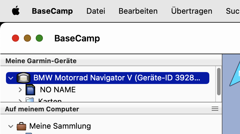

Leute, jetzt bin ich sprachlos - - nachdem ich hier an anderer Stelle etwas über "...mit einem HUB funktioniert es" gelesen habe, bin ich nach Hause, um das auszuprobieren. Der Hub hat keine externe Stromversorgung.
In der Tat -> funktioniert mit meinem Navigator 5.
Ich habe inzwischen MacOS Monterey 12.4 auf meinem MacBook Pro Chip Apple M1 Pro installiert.
Ich freue mich gerade.

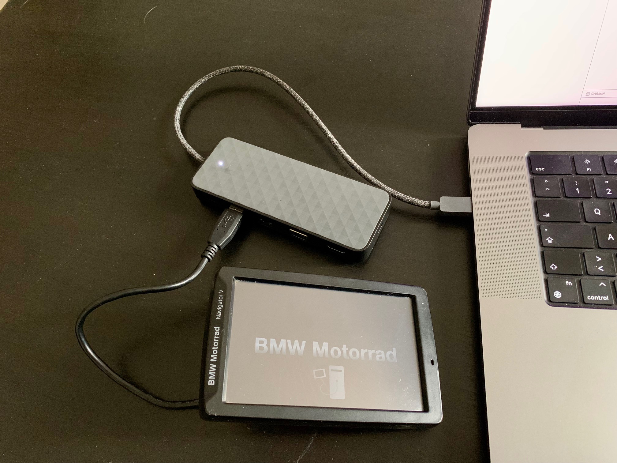

Ich habe jetzt diesen Hub bekommen. Mit dem wird mein Navigator 6 an meinem Macbook Air (M1 Chip) als Laufwerk erkannt. MTP Modus steht auf Automatik. Vorteil ist die geringe Baugröße des Hubs.

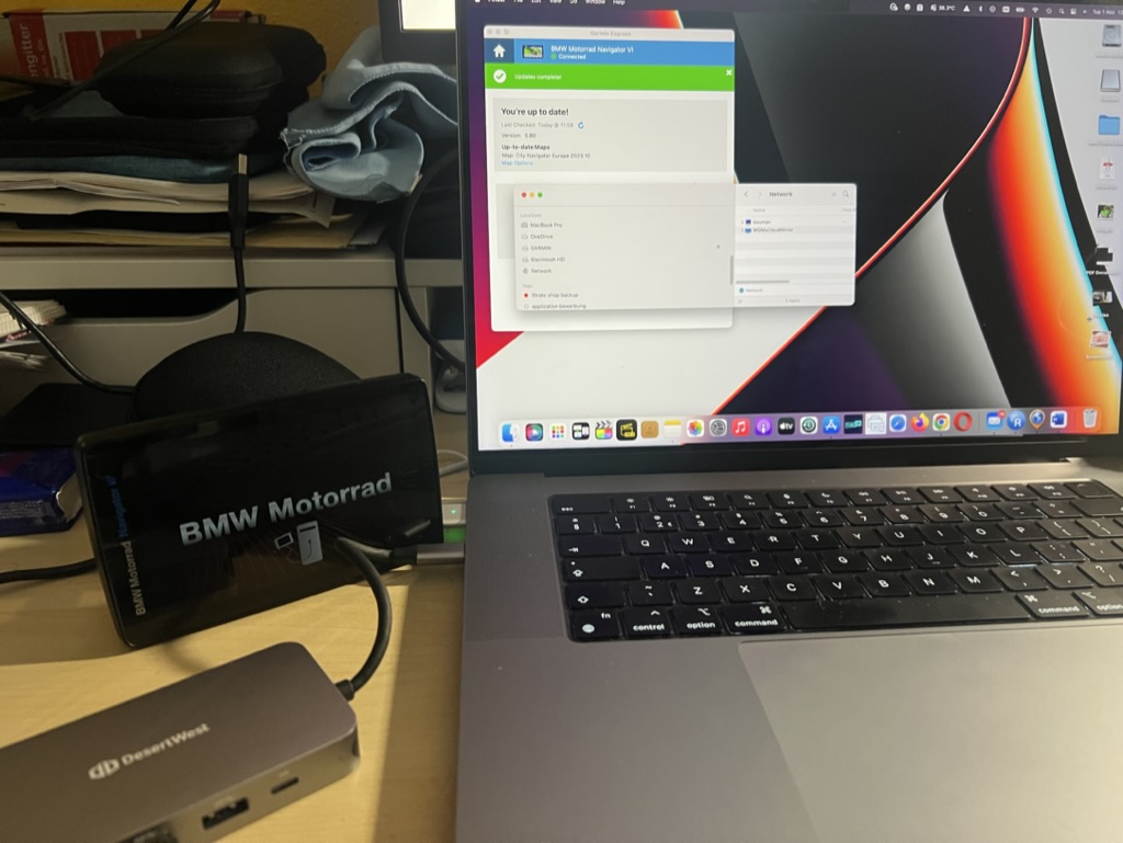

Ich benutze mit mein Navigator 6 und mein Macbook Pro M1 ein hub von DesertWest. Die funktioniert auch. Allerdings musste ich 3-4 Minuten warten bis der Navigator verbunden war.

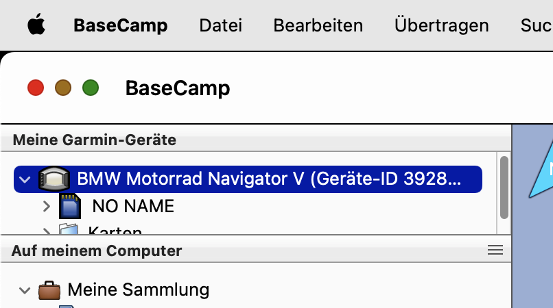

Hab heute aus Langeweile mein BMW Navi 6.1 mal wieder an meinen MacBook Pro M1 angeschlossen. und warum auch immer es geht plötzlich. Fragt nicht warum. Hab absolut keine Einstellung oder sonst was geändert.
