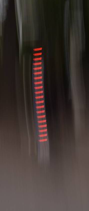

Wenn ich auf das Rücklicht meiner F800GS schaue, sehe ich normal kein Flimmern. Allerdings kann ich das nur beim geparkten Fahrzeug machen. Im dem "Problem" näher zu kommen, habe ich die Frequenz gemessen - es sind 80 Hz, sollte also schon in einem nicht mehr ohne Weiteres sichtbaren Bereich sein.
Ohne Weiteres heißt, dass es Situationen geben kann, wo das doch der Fall ist, nämlich wenn das Auge dem Licht nicht richtig folgen kann, wegen schneller Bewegungen - dann entsteht so ein Effekt wie mit meiner Aufnahme.
Das Bild zeigt meine F800GS von hinten, wobei ich die Kamera während der Aufnahme mit einer Belichtungszeit von 1/4 sec geschwenkt habe. Dadurch ist vom Motorrad selber nicht viel zu sehen, wegen der Taktung sieht man das Rücklicht allerdings nicht als Strich wie die anderen Bildelemente, sondern als Mehrfachbild - 20 mal, auf eine Sekunde hochgerechnet 80 mal. Auch das Tastverhältnis kann man schätzen, bestimmt 1:5, wenn nicht sogar noch extremer.
Das mag noch nicht reichen, die anderweitig beobachteten Effekte zu erklären - doch da kann ich leider nicht weiterhelfen.
