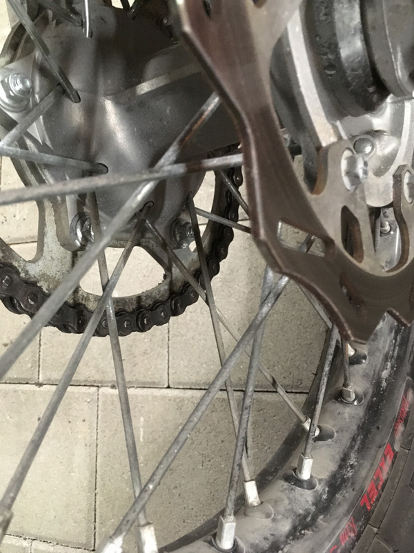

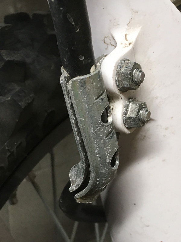

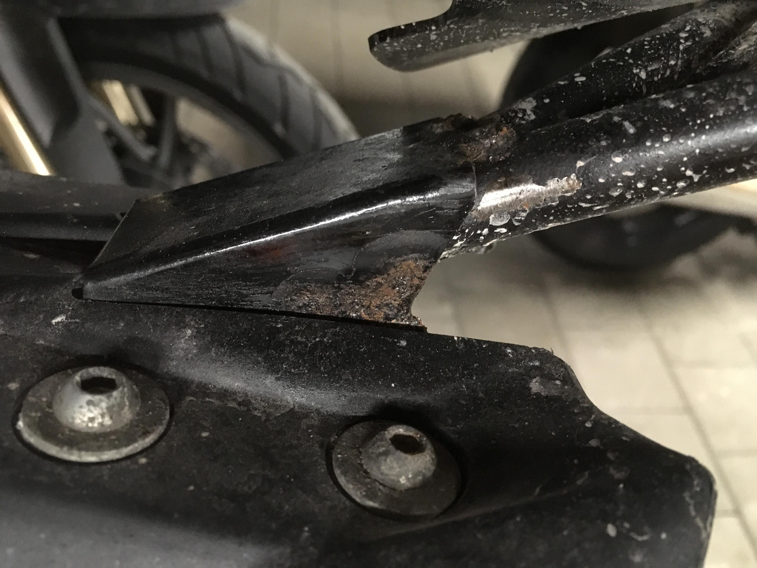

Jungs, lest ihr eigentlich die Beiträge fertig oder nur die Überschriften?
Nochmals für alle: Ich besitze und fahre 4 (VIER) Bikes. Die 3 anderen haben dieses Problem NICHT.
Also:
- Garage kann nicht das Problem sein
- Abspritzen kann man nur, wenn man eine eigene Garage im EFH hat (ok, die habe ich glücklicherweise)
- Wäre das mit dem Rost bzw. Salz so schlimm, dann müssten z.B. an meinem Auto alle Schrauben arg vergammelt sein, sind sie aber nicht!
- Es betrifft nur einzelne Stellen, am Motor hat es keine Gammelschrauben!
Aufgrund der obigen Liste muss ich eben schon davon ausgehen, dass da ein Quali-Problem vorliegt. Und die Resistenz von Metallen gegenüber Salz ist mir reichlich bekannt (Maschinenbaustudium in jungen Jahren).

Dass Salz aggressiv ist, weiß ja nun jeder.
Aber ich finde die Anzahl der Roststellen trotzdem ungewöhnlich hoch.
Zum Einen ist es eine Neumaschine, hat also noch keine Vorschädigungen durch Hochdruckreiniger, Kratzer, Werkzeug usw.
Dann wurde sie nach Lederkombis Aussage nur bei der Abholung und zum Service gefahren, da sollten sich die Salzmengen schon in Grenzen halten.
Und schließlich gibt es auch Ganzjahresfahrer (sogar BMW verkauft Winterklamotten und Heizwesten).

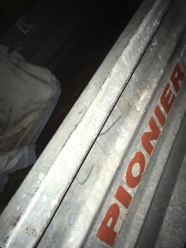

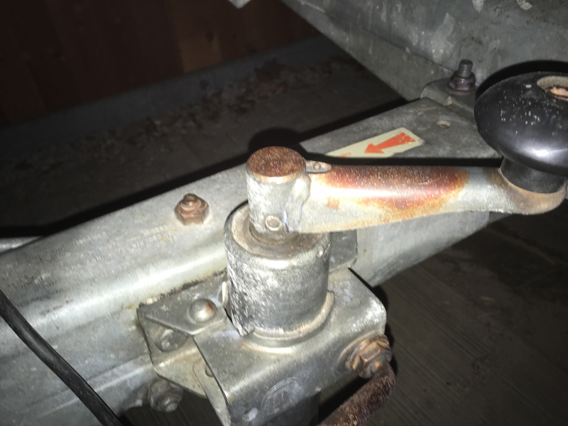

Soll ich Bilder sowohl vom Hänger und meiner Yamaha einstellen? Ich steh dazu Fehler gemacht zu haben.
Gelöschtes Mitglied 4179
Gerne.
Aber sind das dann auch nur 5 Monate gewesen?
Ich habe einen Anhänger von Brenderup ..... seit über 10 Jahren. Wird eigentlich nicht im Winter gefahren, aber bei Urlauben im Herbst hat er in den Bergen auch schon Salz abbekommen. Aber er rostet nicht, nur die Stahlfelgen.
Rost ist sofort da, wenn der Oberflächenschutz fehlt! Egal, ob Lack, Zink oder etwas Öl bzw. Politur, wenn eben davon nichts vorhanden ist bei einem Neufahrzeug, ....... dann stimmt in meinen Augen die Qualität nicht. ....... z. B. wie bei einem € 350 teuren Anhänger vom Bau....aus oder O..i.
Capricorn
Capricorn
30.07.2013
6.976
CH

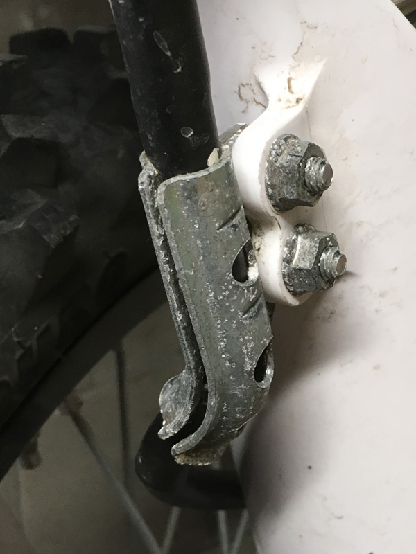

Salz frisst sich durch die Zinkschicht :(
Unschön

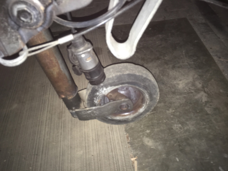

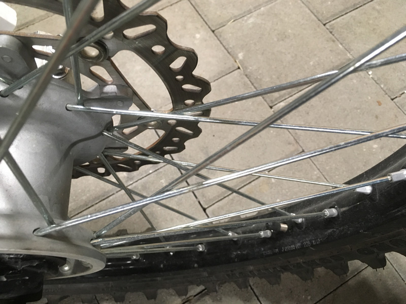

:banghead: Der Hänger ist übringes fast genausoalt wie ich. Hatte vorher kein Rost
Hinterradfelge beinahe Totalschaden 1 Monat nach Salzfahrt
Vorderradfelge fuhr durch die gleiche Salzlauge, nichts :schulterzucken:
pfui
igitt
bah
Die Yamaha ist jetzt drei Jahre alt
Und die Antwort auf deine Frage, beide Gefährte habe lezten Dezember das erste mal in ihrem Leben Salz gesehen, das wären dann nach Adam Riese jetzt 6 Monate Einwirkzeit bisher. Ich bin immer mal wieder am putzen, ölen und fetten damit es nicht weiter geht.
