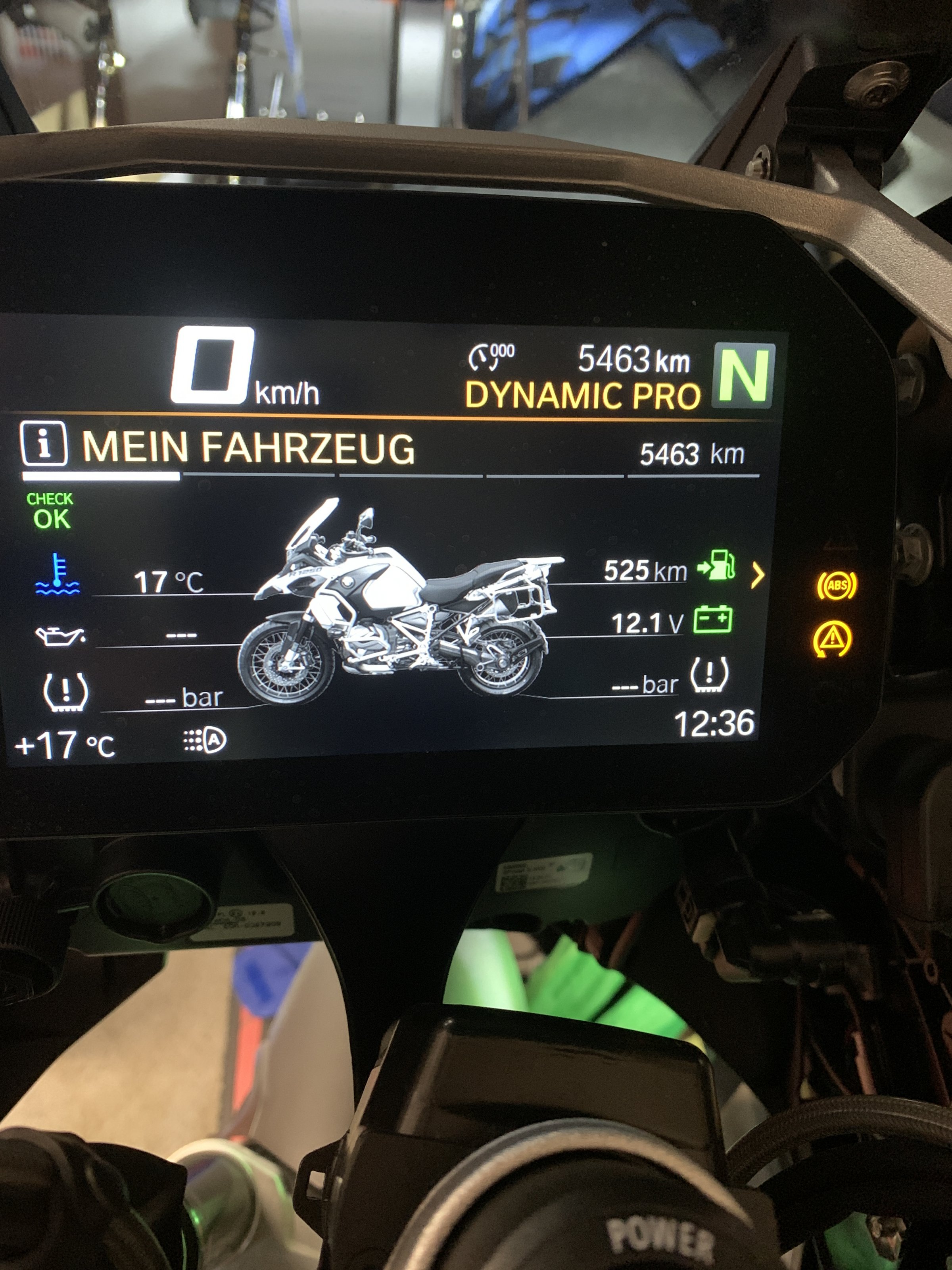

Schon lustig hier, womit manche so ihren Tag verbringen. Habe mal spaßeshalber meine Batteriespannung überprüft. Siehe da, nur 12,1 V. OMG 😨
Ich denke, ich werde in 3 Jahren mal wieder nachsehen und zwischendurch gelegentlich laden und vor allem fahren. Guten Rutsch IMG_7263.jpeg
Überprüft nennst Du das? Wie wär's damit, mal ein halbwegs genaues Voltmeter dranzuhalten. Daß die bordeigene Anzeige Mist mißt, ist doch kein echtes Geheimnis mehr.
