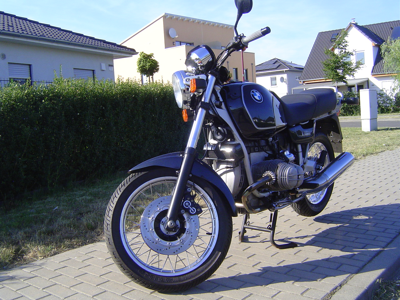

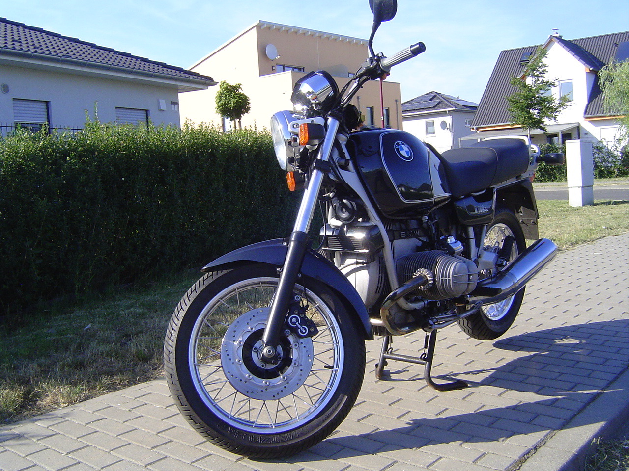

Meine R100R wird nur bei schönem Wetter bewegt, auch übers WE ins Erzgebirge.
Wenn die GS'n zu hoch sein sollten, tuts auch die Roadster: R100R oder R80R,
egal wieviel Hub und PS, schau dir den Zustand/Preis an.
R100R, sehr guter Zustand, komplettes Wilbers Fahrwerk, neue Zubehörzündung, Koffer, zwei Bänke,
zwei Vorbesitzer 5.500,- Euro
