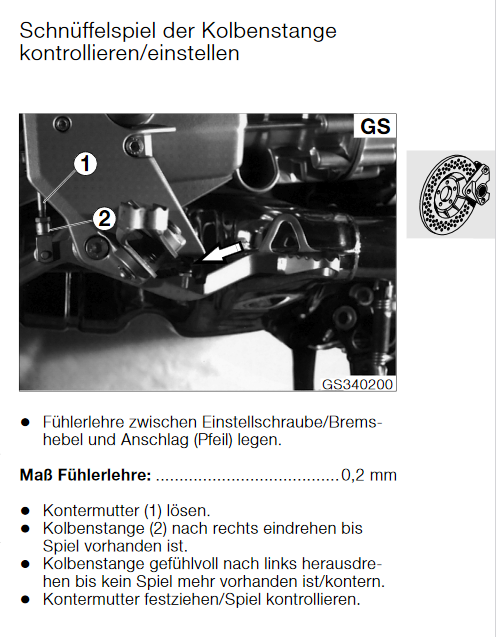

Ich bitte einmal um Info wie ich das Lüftspiel einstelle, dazu finde ich im Handbuch
"Wie mache ich es mir selbst" ;) leider nichts...

Das sagt das Werstatthandbuch dazu:
Schnüffelspiel der Kolbenstange kontrollieren/einstellen
• Fühlerlehre zwischen Einstellschraube/Brems- hebel und Anschlag legen.
Maß Fühlerlehre: .......................................0,2 mm • Kontermutter (1) lösen.
• Kolbenstange (2) nach rechts eindrehen bis Spiel vorhanden ist.
• Kolbenstange gefühlvoll nach links herausdre- hen bis kein Spiel mehr vorhanden ist/kontern.
• Kontermutter festziehen/Spiel kontrollieren.
