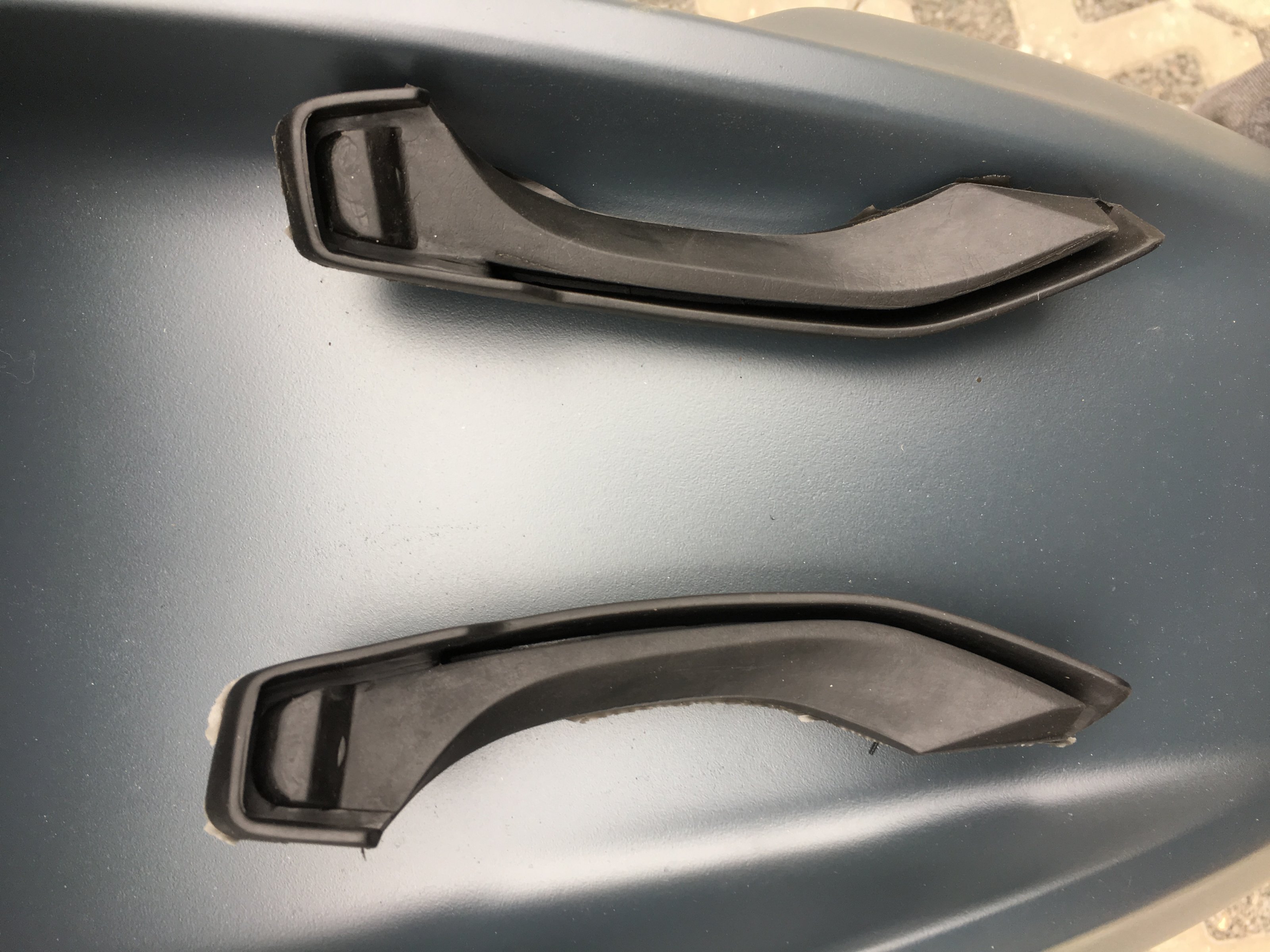

Wie kommst du denn darauf dass die neuen Gummis „schlechte Qualität“ haben werden ? Schlechter als die von Bailu werden sie ja sicher nicht sein. Es geht ja nicht nur um den 25 Jahre alten Gummi der einfach irgendwann porös ist, sondern auch um die Risse und abgebrochenen Stellen.
Da Bailu hier anscheinend mitliest, fänd ich es nur fair wenn er sich mal bei mir melden würde, sonst muss ich den Kauf rückgängig machen und das Geld zurückholen.

ich will niemand einen Gefallen tun oder irgendwas schön reden. Nur meine Erfahrung allgemein mit der mangelhaften Gummiqualität heute kund tun. Immer wieder musste ich leider die Erfahrung machen (zb. Stößelgummis bei R25) dass neue Gummis bereits nach einem Jahr Risse aufwiesen und ihre Funktion nicht mehr erfüllt haben. Hintergrund nach meinem Kenntnisstand dafür: der Anteil Kautschuk wird immer weniger. Also mache ich es heute anders: nur wenn der Gummi nicht mehr zu retten ist, wird getauscht. Ansonsten versuche ich alte Gummis eher wieder aufzuarbeiten. Früher habe ich gerne alle Gummis einfach durch Neuteile ersetzt.
Gruß Peter
ps: ich wollte Dir nur ein Tipp geben, wie alte Gummis durch Vaseline o.ä. und einmassieren wieder aufgearbeitet werden können....klar, das Fehlstück bleibt und kann so nicht ersetzt werden.

Ja alles gut, wird sich schon klären. Es gibt ja zum Glück einen Käuferschutz bei Paypal. Er hat wie gesagt nur ewig nicht geantwortet und im privaten Chat kann man keine Bilder verschicken, deshalb hier... Wollte trotzdem auch einfach kurz anmerken dass ich das nicht in Ordnung finde.

Möchtest Du immer noch welche nachfertigen? Ich habe nämlich das gleiche Problem. Kaum habe ich das Moped 26 Jahre lang, schon fangen die Gummis an zu zerbröseln...
Ich habe versucht welche aufzutreiben und gestern war ich doch tatsächlich erfolgreich! Ich bekomme Anfang nächster Woche einen gebrauchten Satz. Sollten die in einem guten Zustand sein, könnte ich sie Dir als Muster für die Formen leihen. Ich wäre auch an 1 - 2 Sätzen der nachgefertigten Gummis interessiert. Ich melde mich, sobald ich den Satz erhalten habe.

Hallo Andreas,
Ich hab mittlerweile welche in guter Qualität. Sobald ich welche abgegossen habe meld ich mich bei dir.

Erste Materialtests machen einen guten Eindruck. Ich meld mich sobald ich ein paar mit dem richtigen Material fertig habe.
Rein optisch sehen die ja bereits super aus, da wuenscht man sich ja fast einen Kunststofftank zurueck. Wenn ich ueberlege, was da im Vorfeld schon - erwartungsgemaess zu Unrecht - ueber die kommende Qualitaet geunkt wurde.
