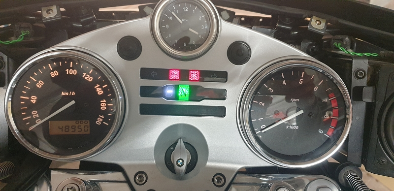

ich wollte euch einmal mitteilen das es mir völlig unkompliziert gelungen ist eine Ganganzeie für die "Dicke blaue" einzubauen.

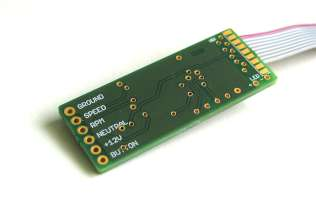

Alle Anschlüsse die benötigt werden befinden sich im Gehäuse von Tacho und Drehzahlmesser.

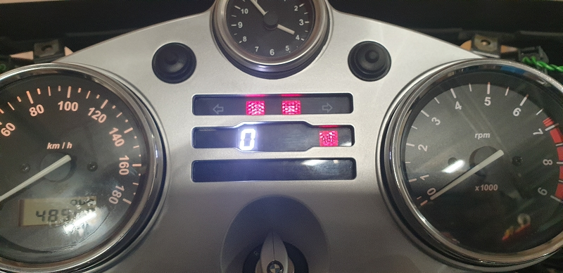

Eine kleine Aussparung im Anzeigeghäuse lässt sich ebenso leicht erstellen und ist durch die Abdeckung auch "hinter Glas"
Die Programmierung findet durch einen kleinen Taster statt der danach nicht mehr benötigt wird, ich habe in eingebaut und lasse in gerade drinnen.
Geht bestimmt auch für alle anderen "alten" Modelle
Ich finde es jedenfals Klasse zu wissen welcher der 6 Gänge gerade drinnen ist, vor allem in den Bergen.

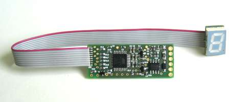

Der Hersteller Christian Vieth ist mehr als nett und hat mir auch sehr geholfen indem er mir die 7-Segment Anzeie bereits in der richtigen Größe angelötet hat.
Die Anzeige kostet Stand heute unter 50 Euronen.
