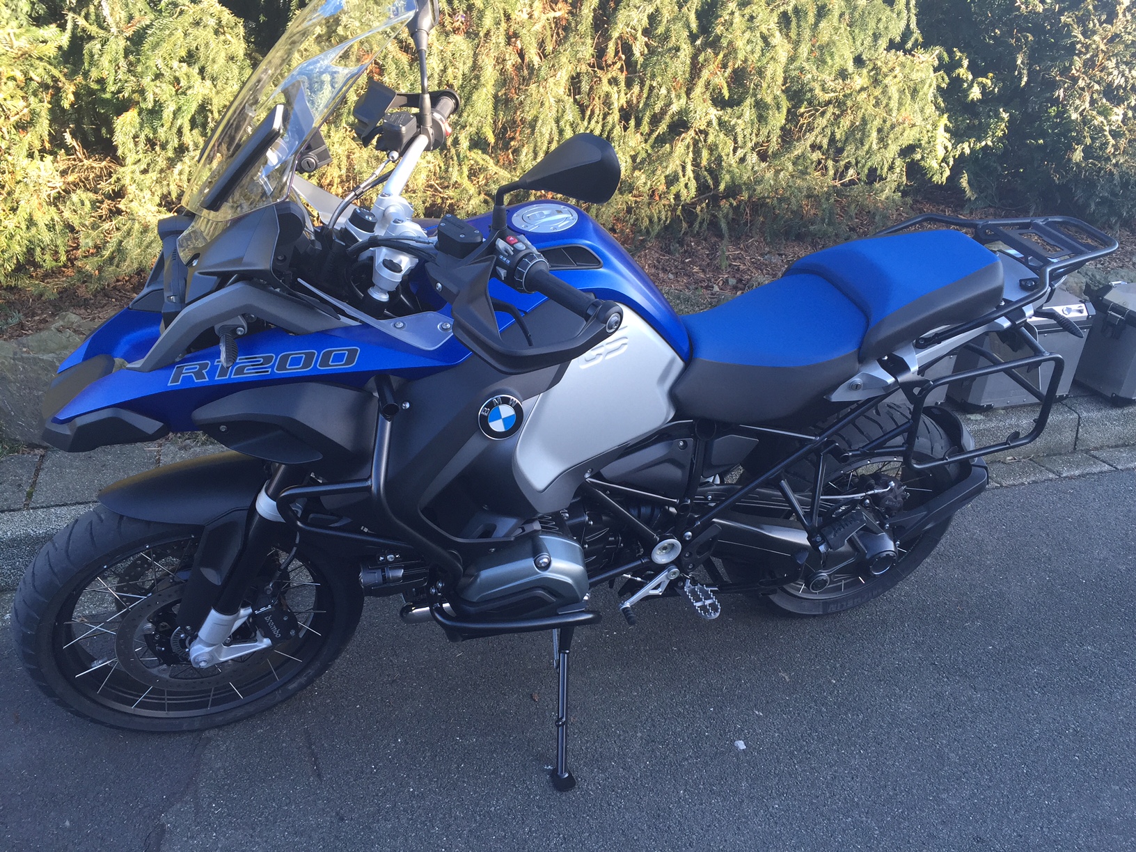

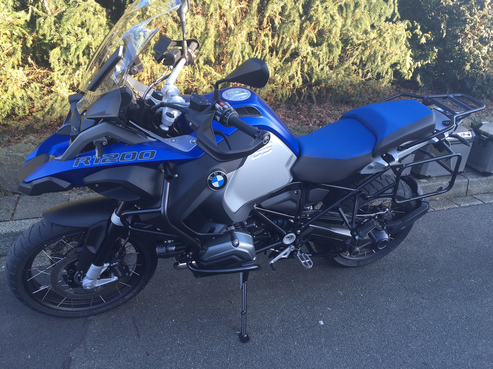

Guten Morgen :o
am Samstag hab ich dann mal das lang erwartete Teilchen abgeholt. Nun wollte ich euch nicht die Änderung vorenthalten.
Ich finde es kann sich sehen lassen
Gruß Berunix

Jupp.... haste juhhhhhhhht jemacht :o
