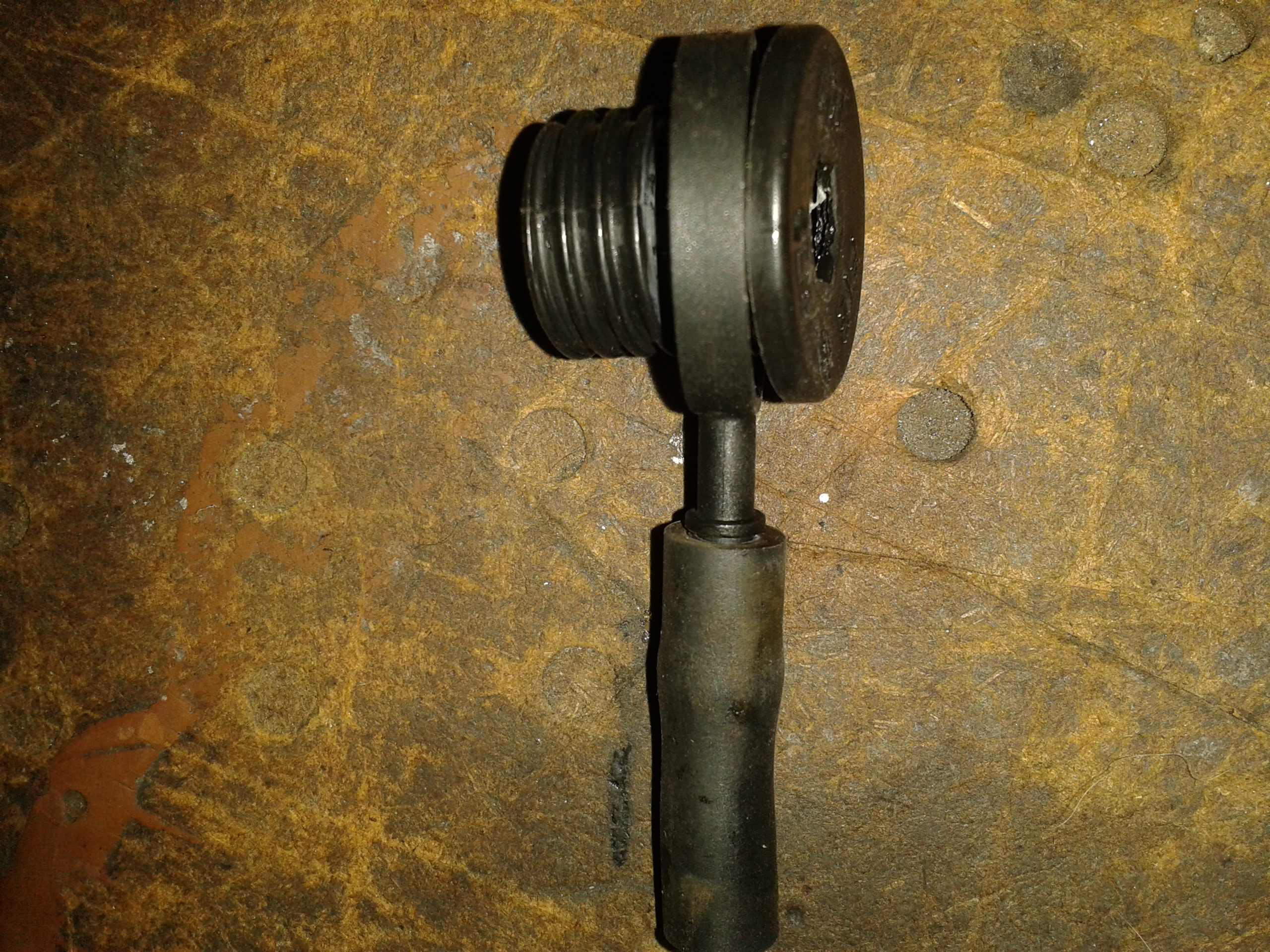

Hallo zusammen,
suche eine Plastikschraube.
Stell das mal hier rein.
Wer hat noch so eine Schraube vom ABS - Block.
Teilenr. 34517674836
Entlüftungsschlauch mit Deckel I-ABS mit Bremskraftverstärker.
1200 gs Bj 2006.
Ist beim Aufschrauben zerbrösselt
Einfüllschraube von der Varta Batterie ist leider zu kurz.

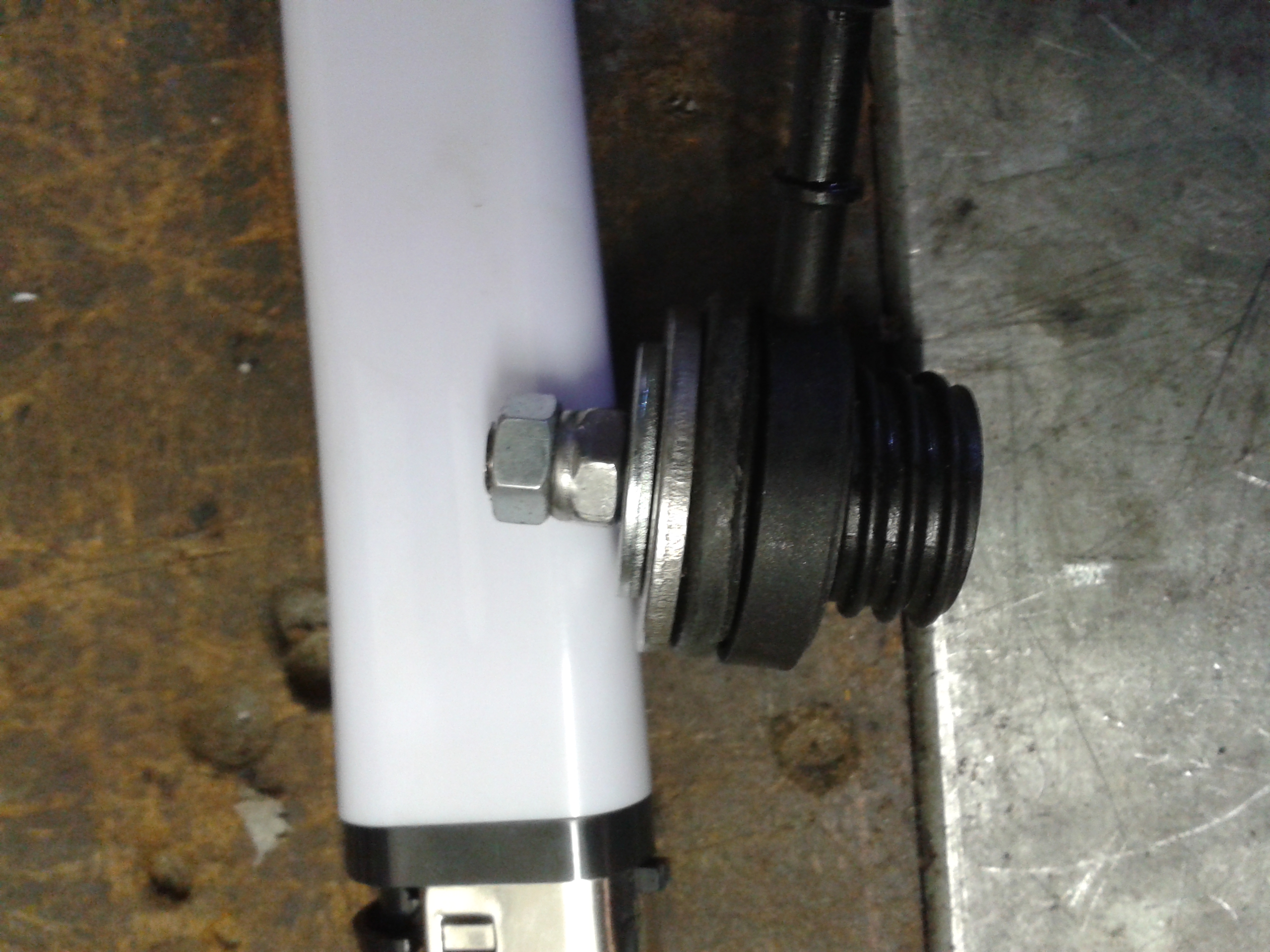

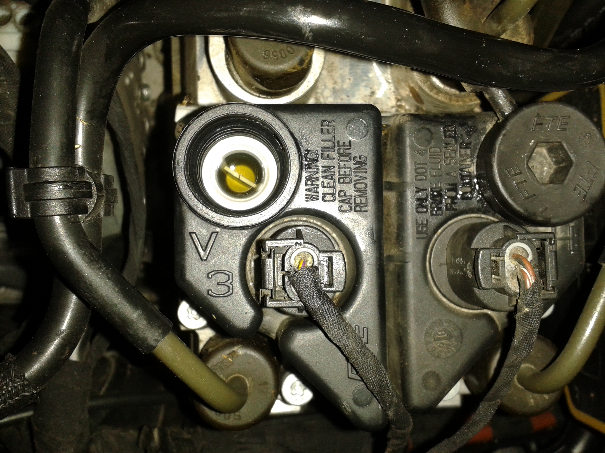

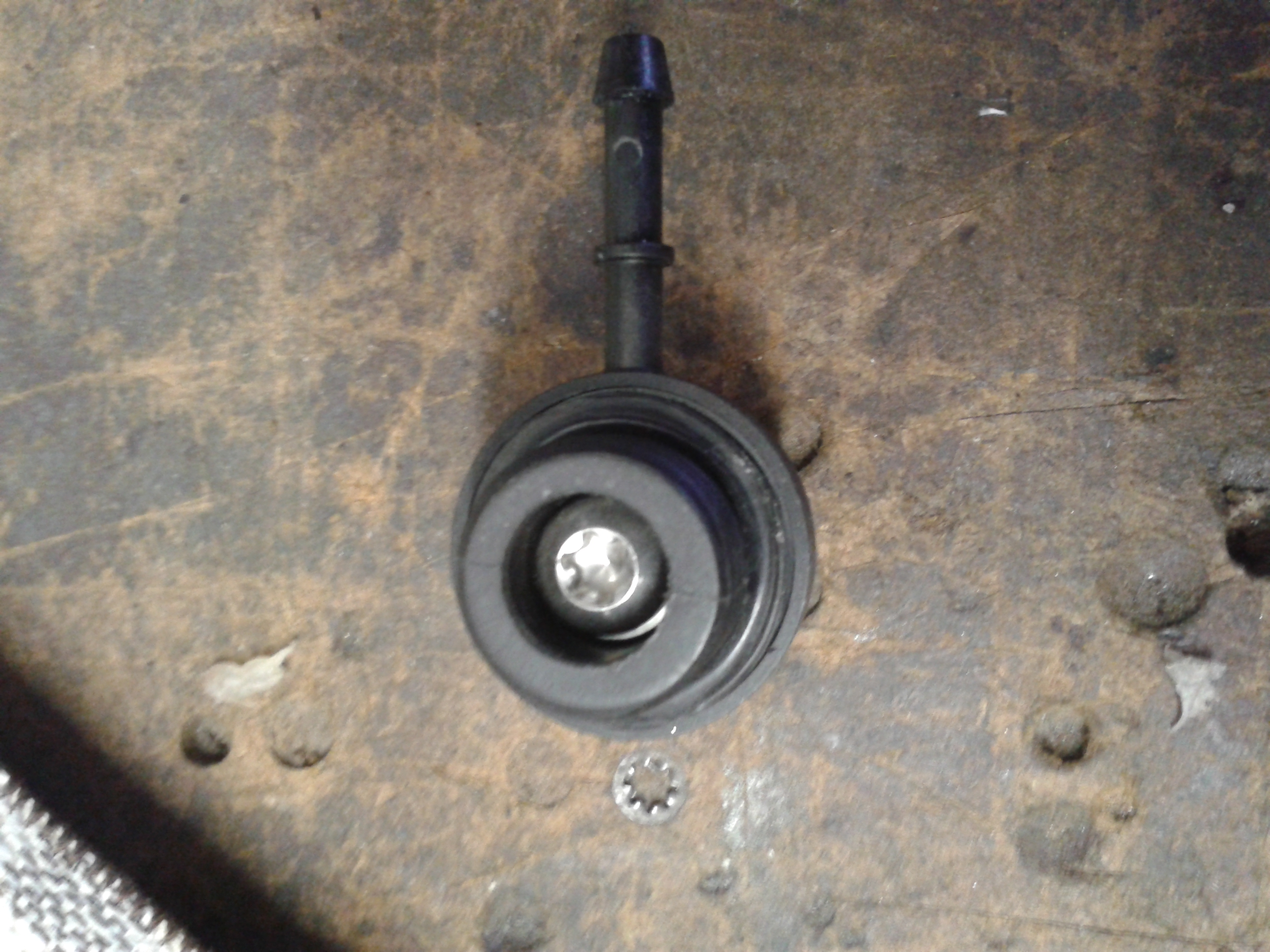

Hab die alte Schraube Renoviert....
Neuen Deckel angefertigt,
aufgesetzt und geklebt.
Zusätzlich durchgebohrt und mit einer Schraube Gesichert.
Hält Bombenfest[emoji41]
Und der Abstand zum Tank ist auch noch ausreichend.
