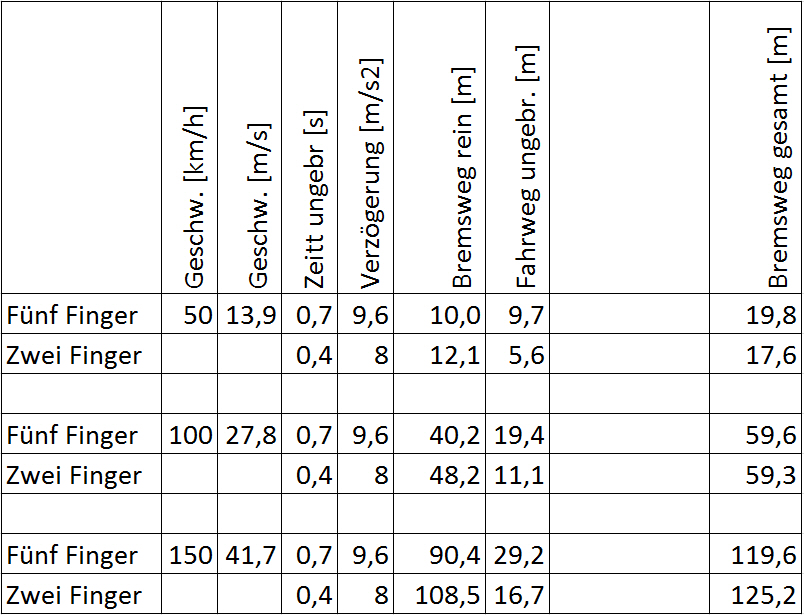

Du sprichst von jedem Meter der zählt. Bis du mit deiner Hand eine Bremsung machst, hab ich schon lange angefangen zu bremsen. Das video zeigt das ja recht deutlich, gerade bei der Bremsung aus 60 km/h, was ja deinem Kind mit Ball Beispiel folgt.
Gerade während der Zeit des Umgreifens fährt man noch eine große Wegstrecke.
Es hängt dann davon ab, wieviel Verzögerung man mit zwei Fingern weniger hat und wie groß die Zeitdifferenz zwischen zwei Fingern bereits am Hebel und alle Finger um den Gasgriff ist.
Beides hängt einerseits von der jeweiligen Bremsanlage und andererseits vom Fahrer ab (wie schnell wird umgegriffen, wie stark kann er mit zwei Fingern verzögern, etc.).
Insgesamt eine sehr theoretische Diskussion, die man mal in der Praxis unter kontrollierten Bedingungen testen müßte (unterschiedliche Mopds, unterschiedliche Fahrer, etc.).
Nachfolgend mal ein paar Beispiele (nur Bremse vorne betrachtet):
