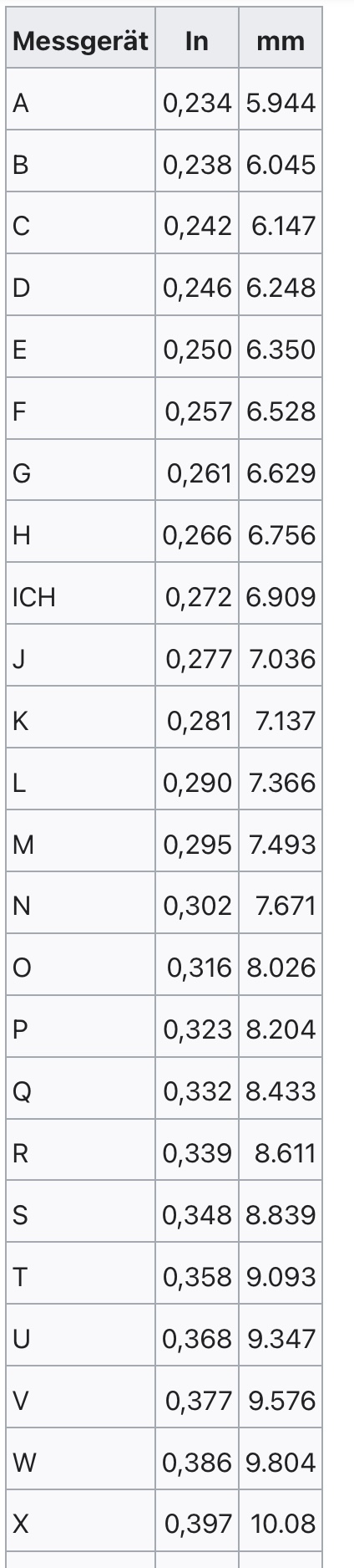

Der richtige Kommentar wäre wohl gewesen: Danke Christian, again what learned. Dann ist der genaue Durchmesser des Bohrers 8,026 mm und diese Zusatzangabe ist nicht "0", sondern "O".
Es ist nicht jedem klar, dass es das gleiche ist, deshalb habe ich es netterweise geschrieben und nicht behauptet. 😀
Dass Goofy196 Christian heißt, sieht man nur wenn man eingeloggt ist, genauso wie sonstige voreingestellte Kommentare. Aus seiner Liste geht auch hervor, dass es sich um Buchstaben handelt und nicht um Zahlen. Weiterhin ist es legitim im Maschinenbau auf zwei Nachkommastellen zu kürzen. Das hat Gründe…….

Habe es so verstanden, dass die Buchstaben ein eigenes nummerisches System sind, außerhalb der Zollmaße.

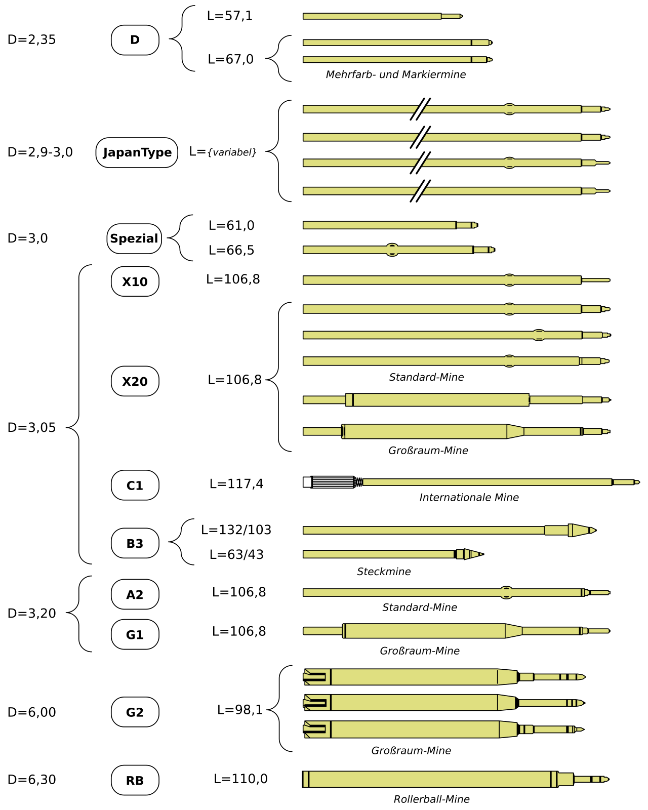

Könnte bei Kugelschreibern mit den Orten der Entwicklung und Patentierung zusammenhängen? Das waren mWn Engländer (die ersten größeren Serien für Bomberbesatzungen der RAF) und dann Amerikaner nach dem Krieg? Und da beide mit dem imperialen System arbeiten…? Und die Patente waren wohl ewig gültig.
An den Minenstandards kann man das vielleicht noch ganz gut ablesen:
Und die wahrscheinlich gebräuchlichste Mine G2 (für "bessere" KS) hat schon echt krumme Abmessungen:
