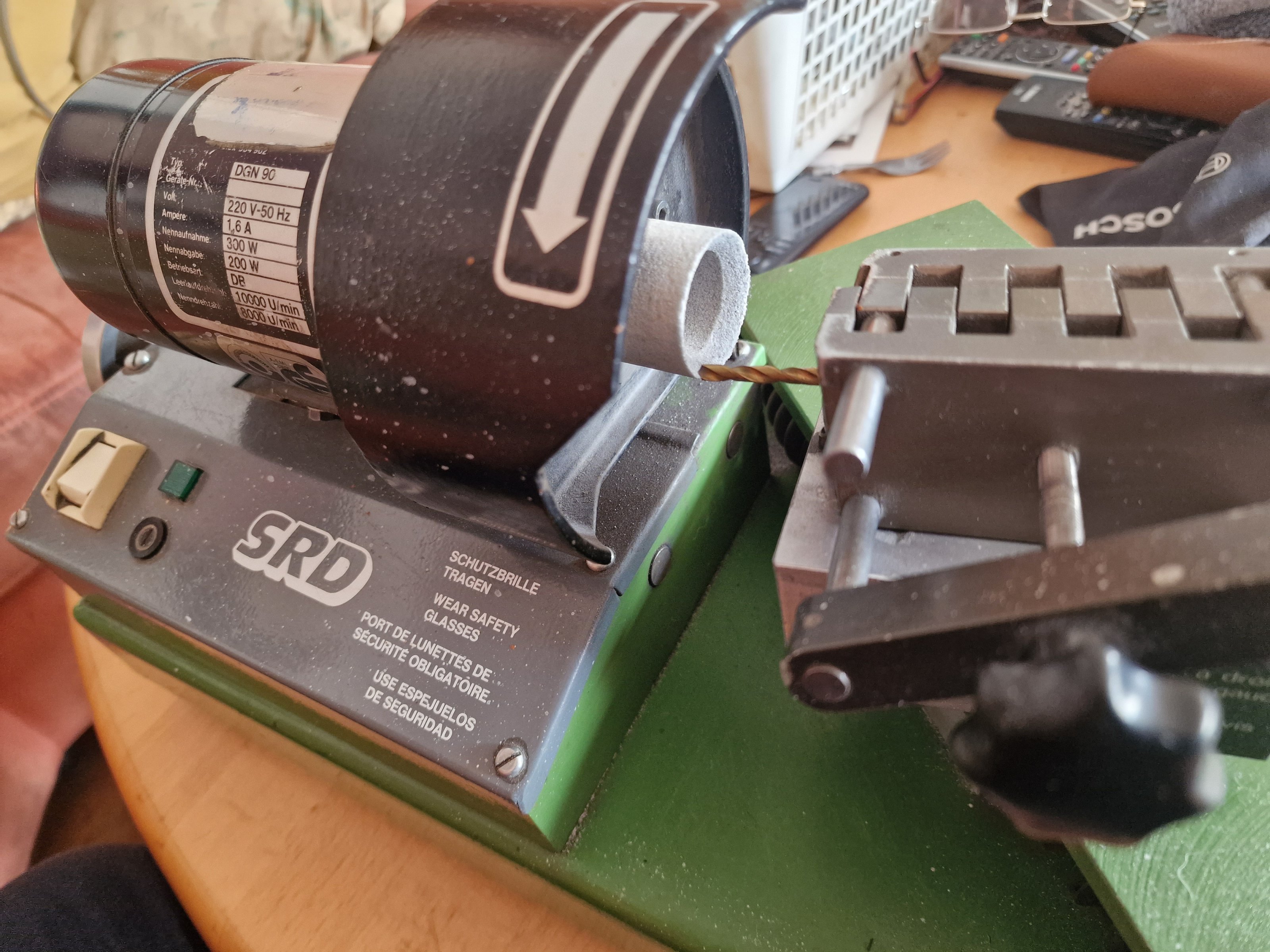

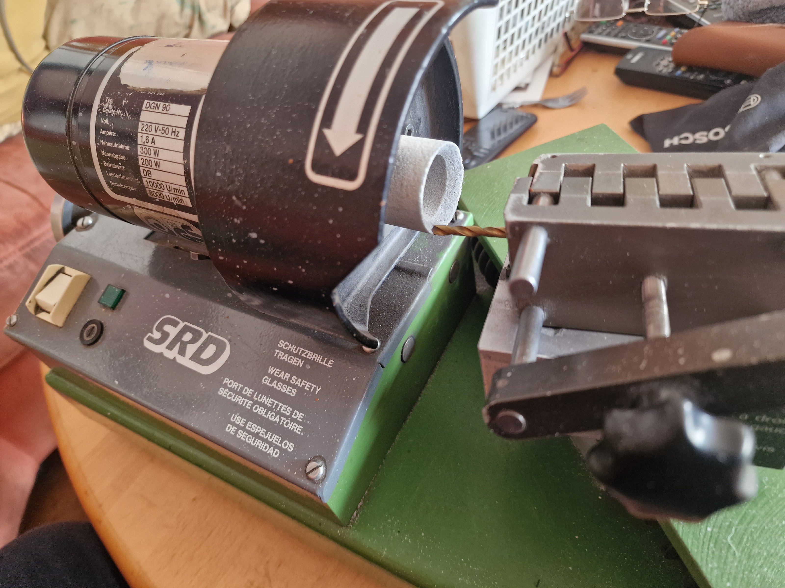

Wie stellst Du mit dem Halter die Mitte (Zentrum) von unterschiedl. Bohrerdurchmessern ein? Mit dem Auge?
Mußt Du die Bohrer samt Halter während des Schleifens jeweils knapp hälftig von Hand rotieren?

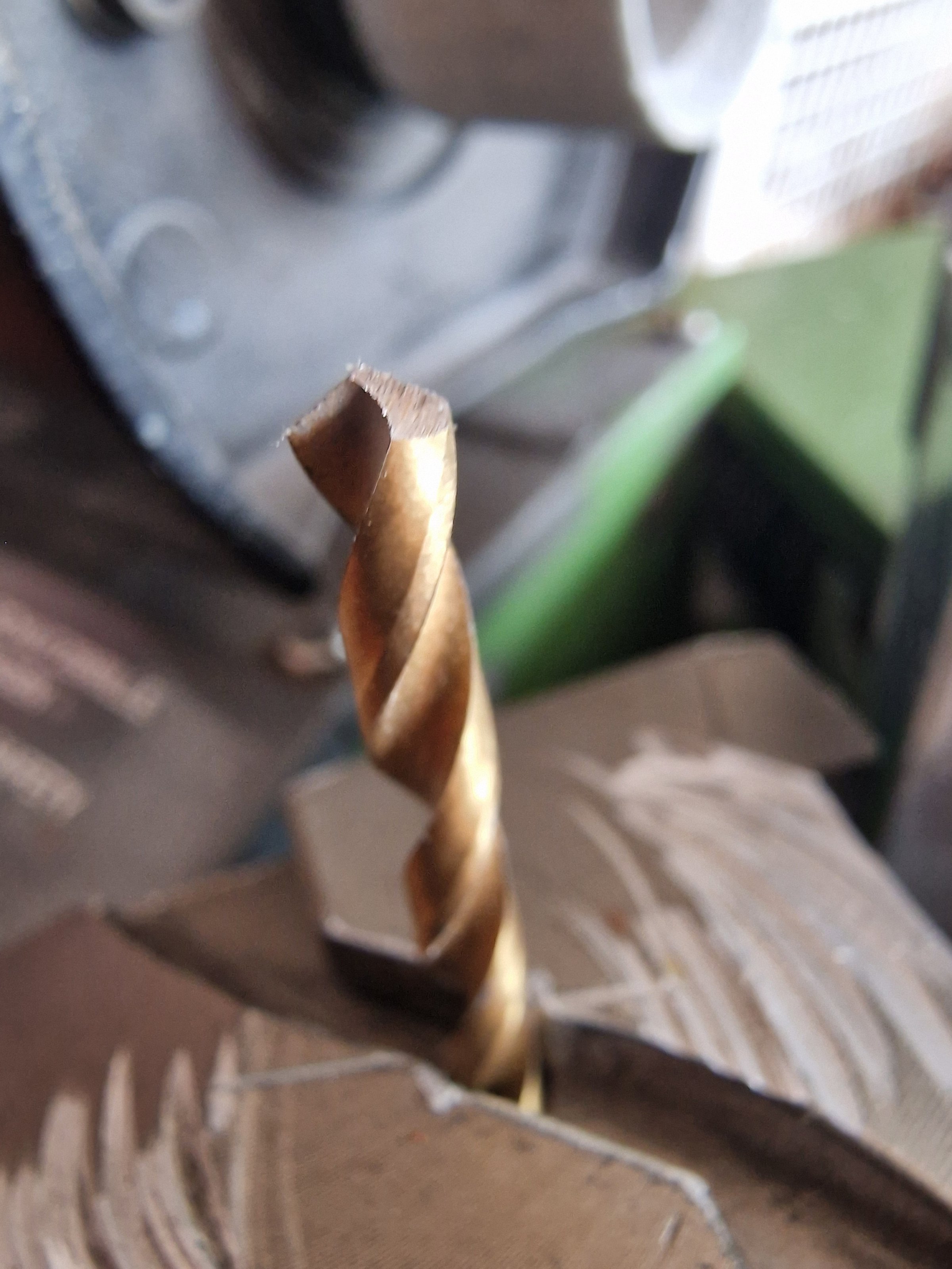

Das Schleifbild vom Bohrer bzw. der Schneiden deucht mir ziemlich grob und zum Bohren in Stahl eher nur semigeeignet?
Oder hast Du den nachgeschliffenen Bohrer schon ausprobiert?
Die Mitte wird über den zentrisch spannenden Halter geregelt.
Der Bohrer wird samt Halter auf einem Linearschlitten geführt und rotiert nicht. Wenn die eine Schneide geschliffen ist, wird der Halter um 180 Grad gedreht und dann wird die andere Schneide geschliffen. Der Winkel ist an der Auflage für den Halter einstellbar.
Du hast Recht, das Ergebnis ist noch verbesserungswürdig, aber für den ersten Versuch garnicht mal so übel.
...es sieht mir so aus ,als ob der Freiwinkel negativ ist. D.H.die Flanke an der Aussenkante "steigt" an sie müsste "abfallend "geschliffen sein
Dreh den Bohrer mal ,ich denke das hat auch der Elfer mit Zentrieren gemeint
Zudem solltest du besser eine planen Schleifstein benutzen und feinere Körnung
Tom ,ist nur gut gemeint !
