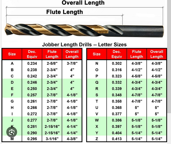

Servus miteinander!
Vielen Dank fürs "mitdenken" hier!
Der Hersteller schreibt mir zu meiner Frage:
"Dieser Durchmesser hat das Zollmaß 0,316“ und ist ein gängiges Maß für den amerikanischen Raum. Übersee wird diese Größe so bezeichnet. Die 0 steht eigentlich für den Buchstaben O."
Genauso hat es auch @Goofy196 in Beitrag #2 erklärt.

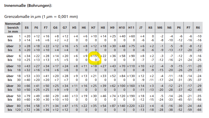

Also erstens, wenn ein Bohrer mit 8.03 mm angeschrieben ist, dann ist es sicher kein "Heimwerker Werkzeug"
Auch Profi-Industrie-Bohrer haben nicht solche Toleranzen. Vom Verfahren "Bohren" mal ganz abgesehen, damit zaubert man keine guten Toleranzen. Wenn du möglichst genau die 0,316 inch = 8,026 mm benötigst auf wenige Mikrometer genau, bohr auf 8 mm vor und besorg dir ne O / 0,316 inch Reibahle, aber selbst mit H7 Toleranz ist da bereits 0-0,015 mm Übermaß, also Ø8,026 - 8,041 mm zu erwarten. Höhere Präzision wird exponentiell schnell teurer.
Supertool 56553160 | 24L673 | Spannreibahle Durchmesser 0,316 Zoll x Nutlänge 1-1/2 Zoll x Gesamtlänge 6 Zoll | Deutschland

Ich wollte nur wissen, wo dieses krumme Maß denn her kommt, welches eigentlich niemand braucht!:cool:
ChatGPT sagt:
"Zusätzlich zu den nummerierten Bohrern (#80 bis #1) wurden Bohrer mit Buchstabenbezeichnungen (A–Z) eingeführt, um Lücken zwischen bestimmten zölligen und nummerierten Größen zu schließen. Sie wurden entwickelt, als der Bedarf an weiteren Zwischengrößen wuchs – insbesondere in der Luft- und Raumfahrt sowie der Automobilindustrie."
Also die wurden wahrscheinlich gewürfelt bzw. irgendwas genommen, was zwischen 5/32 inch und #43 und diesen Maßen liegt. ;)
