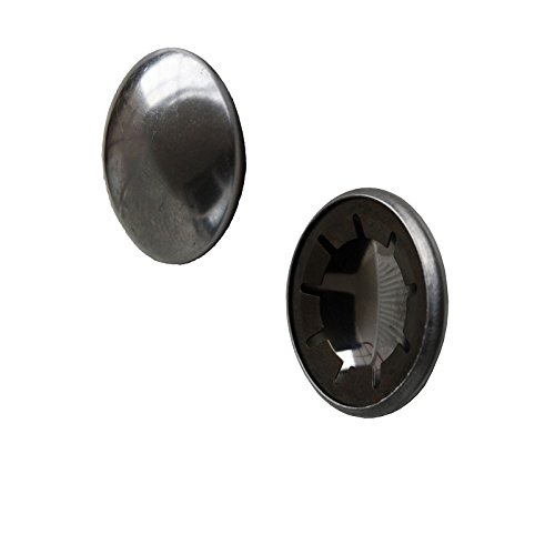

ich gehe jetzt mal davon aus, das Du keinen normalen Federring, sonder eine solche Achskappe
meinst. Die werden normalerweise einfach auf die Achse aufgepresst oder im Notfall auch mit dem Hammer drauf geschlagen. Der Grund, warum Du den alten Ring nicht mehr montiert kriegst, liegt wahrscheinlich darin, dass er sich beim Ausbau in die andere Richtung gebogen hat. das Einfachste wäre sicher der Neukauf oder ein gutes Provisorium (hält ewig) wie Du es jetzt gemacht hast.

Foto vom alten Teil wäre hilfreich.
Jan´s Bild könnte passen, aber ein Bollerwagen für 8 Personen (Essen und Trinken)

Vielen Dank, Jungs,
Buskind hat in der Tat das richtige Bild eingestellt, nur hat meine Bollerwagen-Achse
einen etwas größeren Durchmesser von ca 20 mm.
Es könnte in der Tat sein, dass sich die Innenlamellen beim Abstreifen verbogen haben.
Die Idee mit Loch, Scheibe und Splint von SLK scheint mir auch sehr probat.
