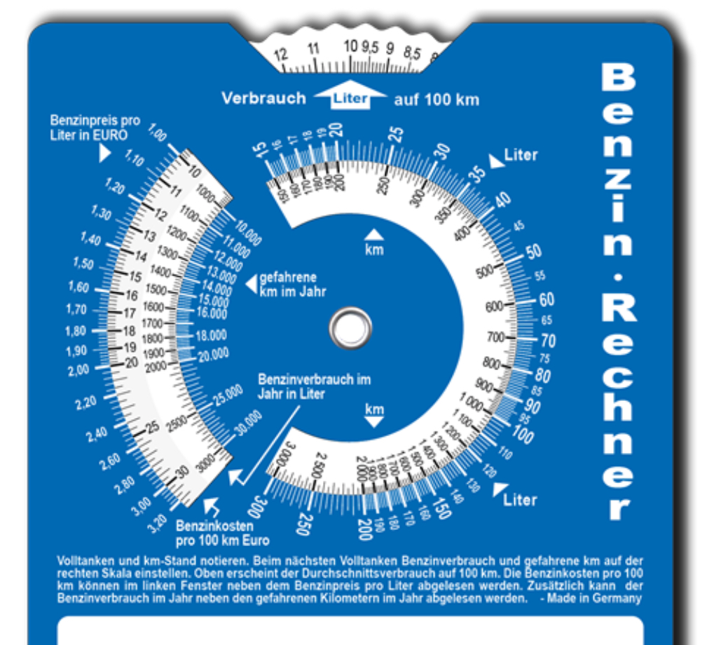

Meine Anzeige spinnt auch seit Monaten.
Digitaler Firlefanz, der nervt.
Motto: „Was drin ist, muss auch korrekt laufen!“
Ich weiß aber, dass meine 22er Rallye bei meiner Fahrweise - in etwa- 300 km mit einem Tank schafft.
Für „gespitzte Bleistifte“ gibt es noch schöne analoge Hilfen:
