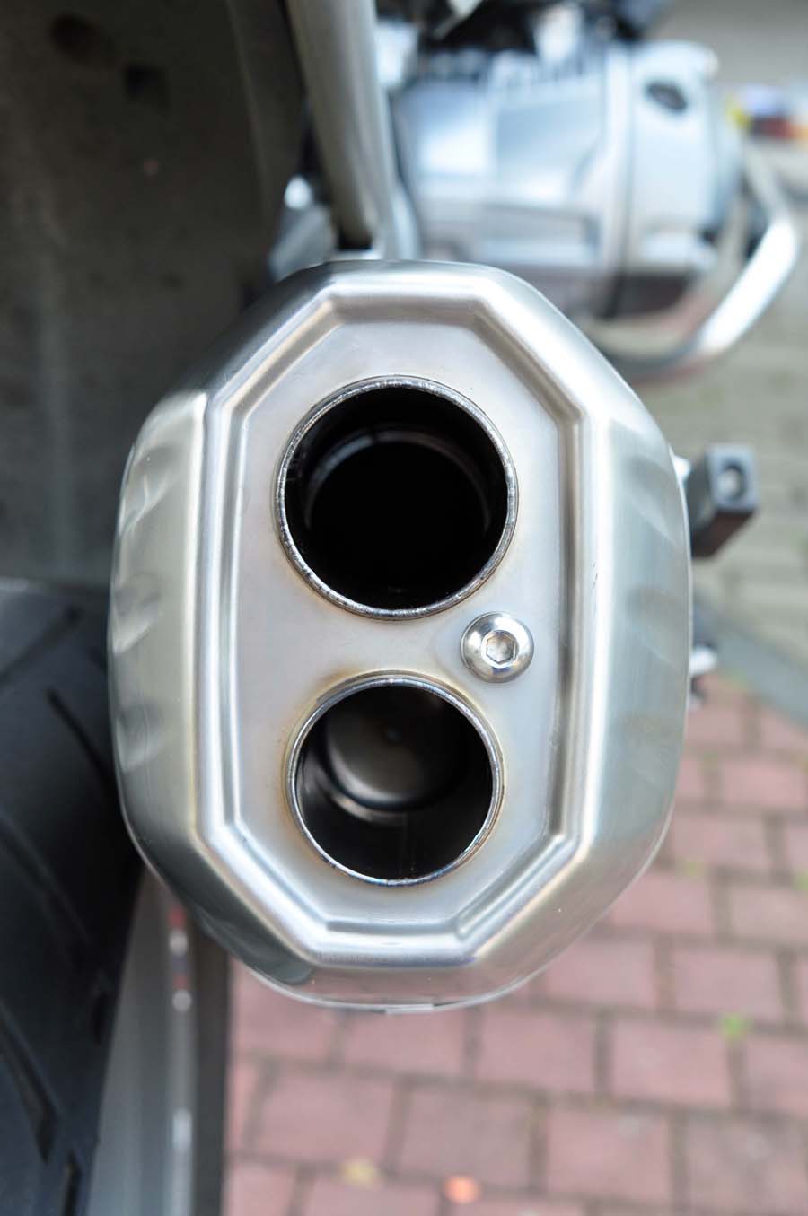

Wie bitte? ? ? ? ?
Bei einem Zubehörauspuff geht es mir um Optik und Sound; vor allem um den SOUND.
Wenn ich also am BOS die Klappe öffne um den Sound bassiger zu machen (und welchen Sinn sollte diese Funktion wohl sonst haben), dann verliere ich gleichzeitig den Versicherungsschutz? ?
Nunja, ob es Dir gefällt oder nicht: Beim Entfernen der dB-Eater verlieren alle Zubehörschalldämpfer ihre Strassenzulassung. So ist das nunmal. Und beim BOS Desert Fox ist es eben eine offene Klappe, die zu diesem Zustand führt. Ob Du dabei auch Deinen Versicherungsschutz verlierst wie Du behauptest, kann Dir sicherlich nur ein mit der Materie vertrauter Jurist halbwegs sicher sagen.
Der BOS hat allerdings den klitzekleinen Vorteil gegenüber seinen Konkurrenten, dass man die Soundklappe stufenlos öffnen kann und dass dies bei einer Kontrolle unterwegs optisch nicht gleich ins Auge fällt. Zumindest lange nicht so, wie ein entfernter dB-Eater. :rolleyes:
Allerdings klingt der Desert Fox auch bei geschlossener Soundklappe schon sehr nett. Und mit vollständig offener Klappe willst Du freiwillig garantiert nicht auf Dauer unterwegs sein...

Wie bitte? ? ? ? ?
Welche Art von Humor ist das denn? ?
Da hat man(n) unbeschadet die Epoche des "Mofafrisierens" überstanden und dann soll ich mir an ein Motorrad (vom Wert eines Kleinwagens) einen Auspuff anbauen mit dem ich den Versicherungsschutz verliere wenn ich seine "Möglichkeiten" nutze??
Das war mir bislang nicht bekannt!!
Ich hatte den BOS gedanklich bereits gekauft - aber wie gut, dass es dieses Forum gibt!
Ich möchte einen "bassigen und präsenten" Auspuff fahren ohne Stress mit der Rennleitung zu bekommen.
Da darf ich dann wohl doch noch einmal einen Blick auf die Angebote von Hattech und Co werfen......
ja was hast du denn gedacht , meinst du das das Lautere (zwei offene Ausgänge ) genau so Legal ist
wie das Leise (ein offener Ausgang )
das ist nix andres wie ein ABE db-Eater und ein Racing db-Eater oder
mit und ohne db-Eater :nixweiss:

Lt. Datenblatt hat der Auspuff bei offener Klappe 93,5 db und die Originale Anlage eingetragene 93 db was soll da nicht legal dran sein? Die 0,5 db fallen unter die Toleranz.
Kardan
09.06.2009
1.592
Berlin/Brandenburg
Honda CRF1100L Adv. Sports
In dem Datenblatt wird das Standgeräusch genannt. Und das wird, soweit ich weiß, bei halber Nenndrehzahl gemessen. Und zwar gemittelt aus drei aufeinander folgenden Messungen. Da liegen die beiden Schalldämpfer sicherlich etwa gleichauf. Das Fahrgeräusch (beim Beschleunigen) ist jedoch auf jeden Fall deutlich lauter und präsenter als beim originalen Brotkasten.

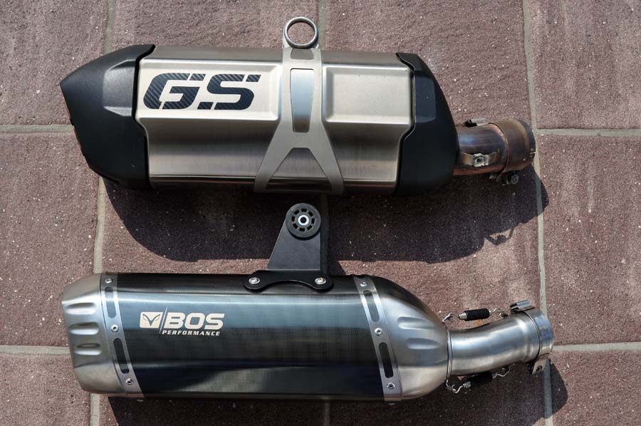

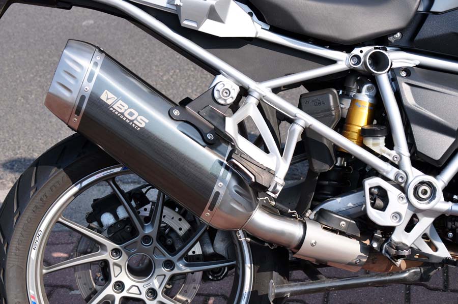

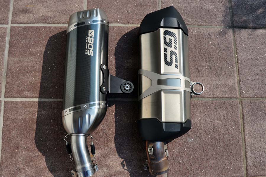

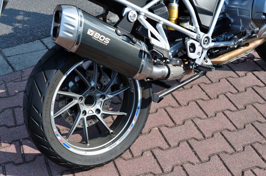

ich habe mit dem BOS Desert Fox nun auch schon eine runde gedreht. von leistungszuwachs oder gar leistungsverlust ist nichts zu spüren. ich fahre den ESD mit max. geöffneter klappe. die LC ist schon deutlich zu hören. ich muß mit ein paar spezies einmal eine runde drehen und deren klangwahrnehmung erfragen. ich denke wenn man selbst auf dem bike sitzt und fährt ist das keine objektive aussage über den tatsächlichen klang. anbei ein paar fotos ... unter anderem im direkten vergleich mit dem original ESD.

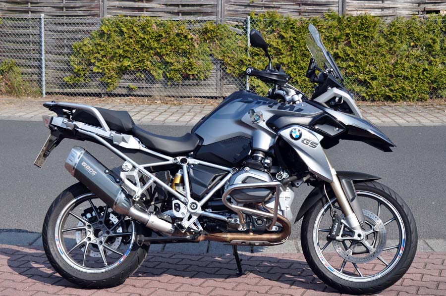

... netter Dämpfer aber irgendwie passen die braun-gelben Krümmer nicht so richtig dazu.
Ansonsten alles richtig gemacht :cool:
