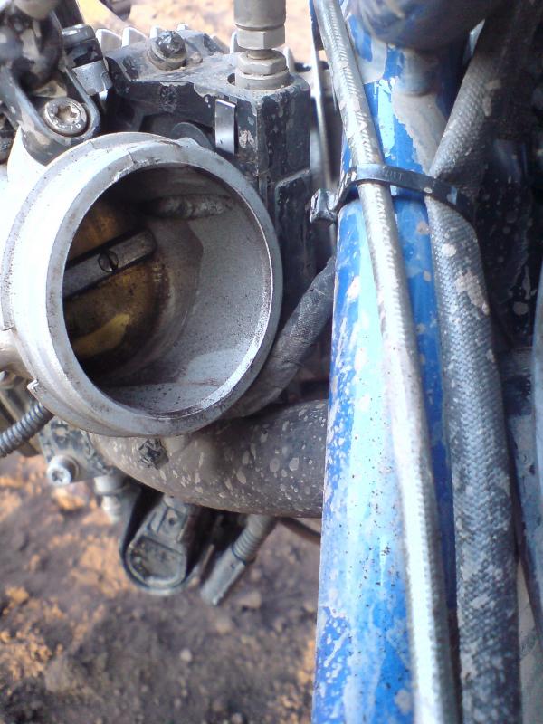

Wie einige vielleicht schon gelesen haben bin ich am 2. Tag nach nur 20km wegen technischen Problemen ausgeschieden, sehr ärgerlich, da ich für meinen ersten, länger als eine halbe Stunde dauernden, Offroadeinsatz ganz gut unterwegs gewesen bin.
Mit dem Navigieren konnte ich mich sehr schnell anfreunden.
Hatte ja auch gute Ausrüstung und einen Vorbau der gut gehalten hat (hat schon einiges abbekommen das Ding ^^)
Sprich nach dem ersten Tag hatte ich den Dreh so ein bisschen raus und Kondition spielte auch mit.

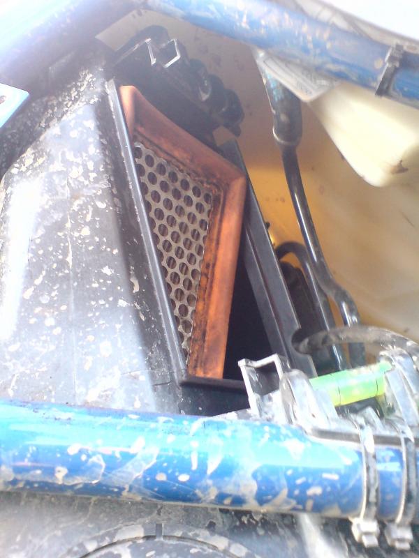

Umso ärgerlicher dass ich dann in einem verspurrillten Braunkohlefeld bei niederer Geschwindigkeit seitlich weggekippt bin und mit meinem Schnorchel einiges an Kohlestaub aufgespießt habe .... der Staub muss dann den Lufi. zugesetzt haben. Dadurch wurde der Lufi. dann vom noch laufenden Motor oder. durch die 2 Startversuche nach dem Aufstellen der Maschine in die Airbox gesaugt, was den weg für eine ordentliche Ladung Kohlestaub bis in den Zylinder frei machte.
Als ich die gekrümmten Gummis von Airbox zur Einspritzung weggemacht habe war vor der Regelklappe ein Häufchen das ca 1/3 des Durchmessers betrug. In der Airbox waren geschätzte zwei Hände voll Kohlestaub : /
Die Weiterfahrt habe ich dann mangels Werkzeug und zur Sicherheit unterlassen.
Seht die Bilder.
Meine Frage an euch: Darf das passieren ?
tja....ein vorfilter (strumpf) hätte da sicher einiges abgehalten...?!?!!!!

hast warscheinlich mit dem rüssel löffelweise den sand beim umfaller reingeschoben und dann dem hp´le den cocktail einverleibt....da bleibt
es nicht aus, das du zum braunkohlekraftwerk mutierst.
leider ist ja kaum einer davon überzeugt...ich für meinen teil gebe dem
"ding" drei daumen !!!:)
dann mal willkommen im club :):):)
Ich glaub mit dem Strumpf wär Ruckzuck alles zu gewesen. Hab noch nie so einen Staub gesehen. Weder in der Menge noch in der Konsistenz. Wie braunes explodierendes Mehl.
Gut, der Schaden wäre evtl. geringer.

Hätte ich nen Strumpf drauf gehabt wär denk ich nix passiert ... wenn der gehalten hätte ... wenner zu is macht das ja nix kammer wieder ausklopfen....
Ich bin den ersten Tag strümpfert gefahrn. Allerdings nur zwei Runden, die aber ohne Probs. Am nächsten Tag dann ohne und`s hp`le hat erleichtert durchgeschnauft.

Ähm, Damenstrumpf, also nen Nylom jetze, den hatte ich mit nem Kabelbinder vors Ansaugloch gespannt. War noch dran aus Tunesien von wegens Sand. Ob´s hilft`Hab gestern den LuFi ausgeklopft und Mecker wegen des Braunkohlebergs in der Einfahrt bekommen ...
