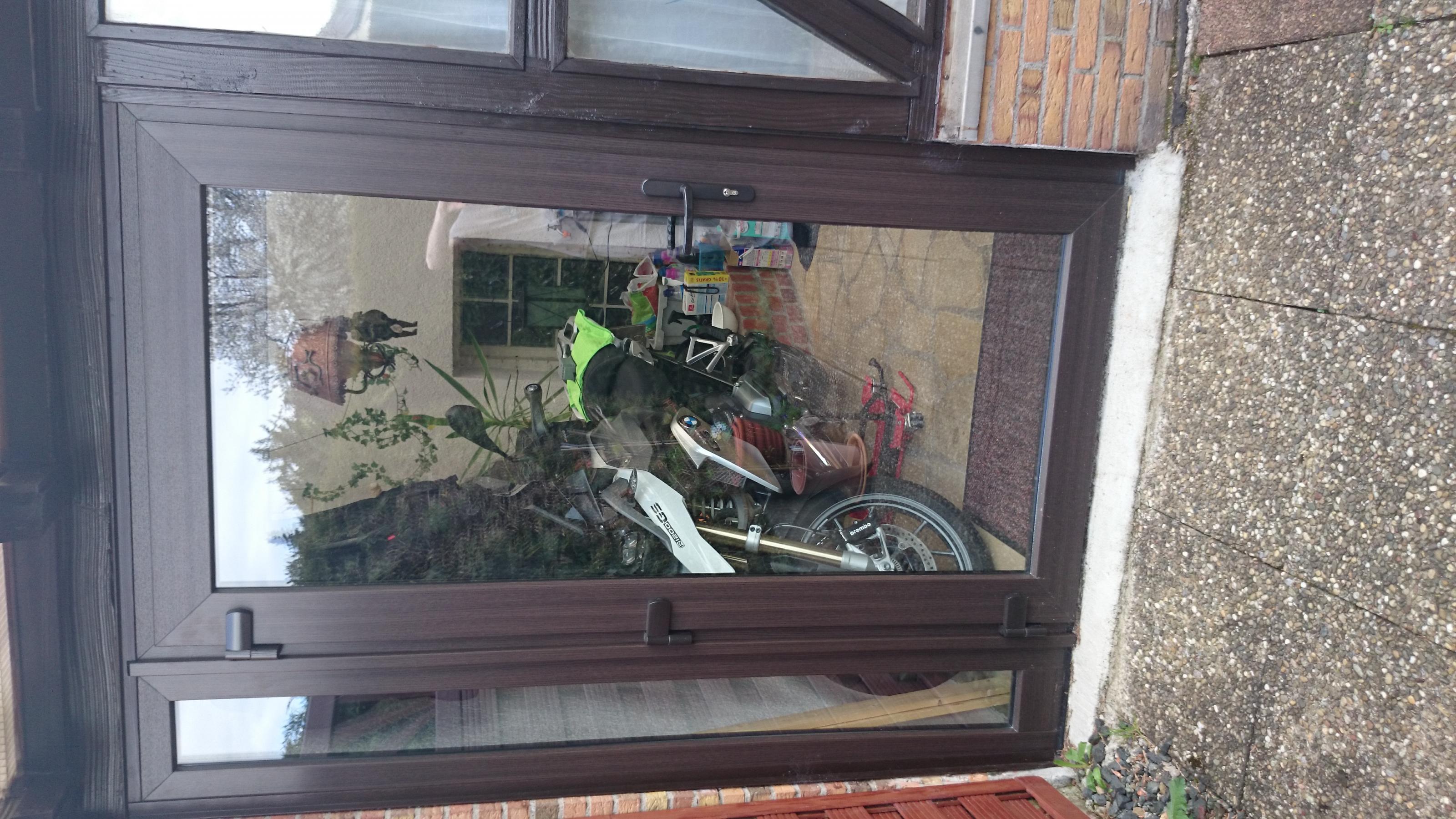

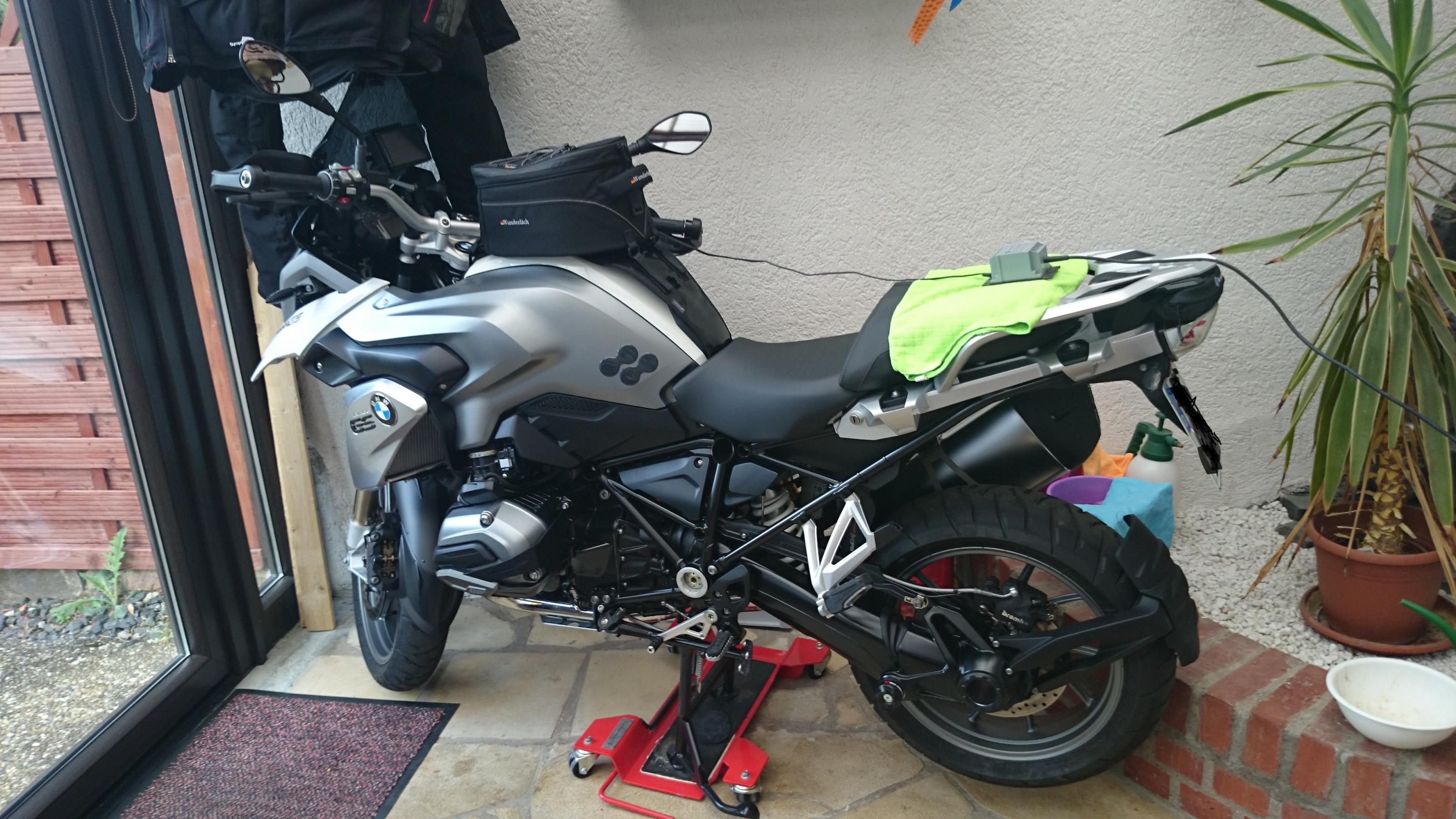

Breite über Lenker mit Protektor 1,0 m,Zylinderaussenkannte 76cm ,mit Sturzbügel jede Seite noch mal 4cm dazu,bei 95cm Türbreite lichtes Maß also Innnenkannte Rahmen musst Du aufpassen,bekommst Sie wahrscheinlich nur durch die Tür ,wenn Du Dich draufsetzt und Rückwärts reinrangierst und nicht mit den Zylindern an der Tür mit eingeschlagenen Lenker hängen bleibst.
Habe die eine ähnliche Situation gehabt aber meine Tür war nur 78cm breit da ging nichts mehr.Zylinder passten gerade so aber mit Lenkereinschlag nicht mehr.Meine steht im Wintergarten auf einer Rangierhilfe.
Habe eine breitere Tür eingebaut da die alte eh fertig war und aus Holz,jetzt eine vom Markenehersteller und breit genug.
Das Maß von der Pruduktseite kannst Du nicht annehmen da bei diesen Maß die Handprodektoren nicht mitgrechnet sind.Man darf nicht messen von Lenkeraussenkannte wo die Prodektoren verschraubt sind sondern von da an wo der Prodektor aussen an der schmalen Stelle einen knick nach aussen macht da sind es 99cm also nimm 1 m an.
Leih Dir eine Maschine aus zur >Probefahrt und fahr nachhause und probier es ,so habe ich es gemacht.DSC_0216.jpgDSC_0215.jpg
