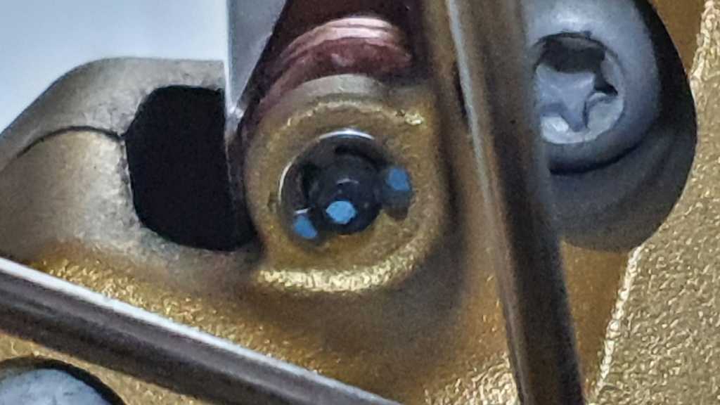

Ich habe es halt vorhin beim Wechseln der Beläge so gesehen. Keine Ahnung was das für eine Ausführung ist.
Die Beläge haben die BMW Nummer 34 11 8 405 104.
Aber die Sicherungsringe konnte ich wiederverwenden.

Um Dich zu beruhigen. Es gibt nur eine Ausführung der Sicherungsscheiben. Und auch nur ene Bestellnummer. Man könnte sie um 180 Grad drehen, je nach Bremssattel.
Das hat aber auf die Funktion keinerlei Einfluss...

Habe mich nur über die zwei winzigen Farbtupfer gewundert, die auf jedem Sicherungsring vorhanden waren.
Die Rückseite der Ringe hat halt, warum auch immer, eine kleine Nase. Irgendeinen Sinn wirds schon haben vermute ich mal.

Was wäre denn am einen Bremssattel anders als beim anderen? Was den Einsatz unterschiedlicher Sicherungsringe nötig machen würde?
Ich müsste nun meine alle demontieren, aber ich bin mir sicher das alle vier Sicherungsringe genau gleich sind..

Alle vier Sicherungsringe sind gleich, nur die Vor- und Rückseite der Ringe sind bei meiner GSA nicht gleich.
Hallo, die Farbpunkte sind Qualitätsabsicherungen für den manuellen Montageprozess.
Je bunter dein Motorrad oder Auto ist desto schlechter ist die Qualitätsabsicherung im Prozess.
