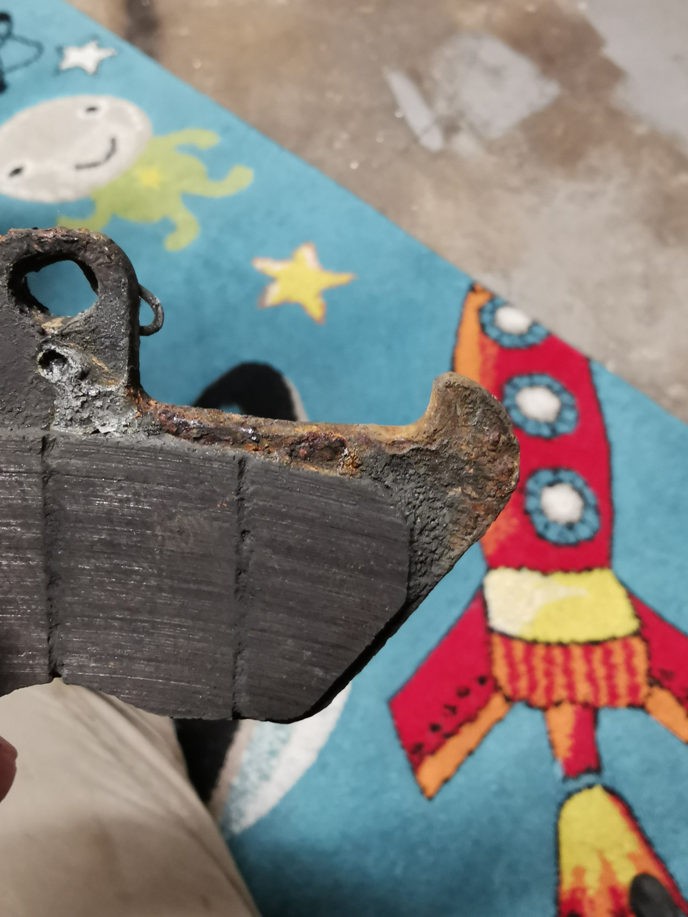

habe an der 11er vorne die Beläge gewechselt.
Nun ist das Rad nachdem ich 4-5 gepumpt habe damit sich die Bremsbeläge an die Scheibe anlegen das Rad fest. Klar dickere Beläge und somit mehr Druck im System.
Reicht es aus am Entlüftungsnippel des Bremssattel ein wenig Flüssigkeit abzulassen, oder muss das unbedingt am Druckmodul gemacht werden?

Prüf mal deinen Bremsflüssigkeitsstand. Durch die neuen Beläge werden die Kolben weiter zurück gedrückt. Jetzt kann es sein, dass du dafür viel zu viel Bremsflüssigkeit im System hast - und deshalb die Beläge nach dem Andrücken nicht zurück können.
Das ABS der 1100 hat nur "einen Kreis", die Kontrolle und Nivellierung des Standes ist also nur am Lenker.
Denk an den Sicherheitssalamander: Bremse ist kritisch ...

Gast 68324
hatte bevor ich dein Text gelesen habe(Akku leer) schon um 6 Uhr in der Garage gestanden.
Hab ordentlich Bremsflüssigkeit über die Entlüftungsnippel abgelassen.
Bei geradem Lenker zeigt sich im Schauglas am oberen Rand wieder Platz.
Ist zwar nicht Mitte Schauglas, wie du es geschrieben hast, aber irgendwann schmälern die Beläge ja wieder und dann hatte ich bedenken, ob es nicht dann zu wenig ist.
Rad dreht auch wieder frei. Auch nach kräftigen pumpen

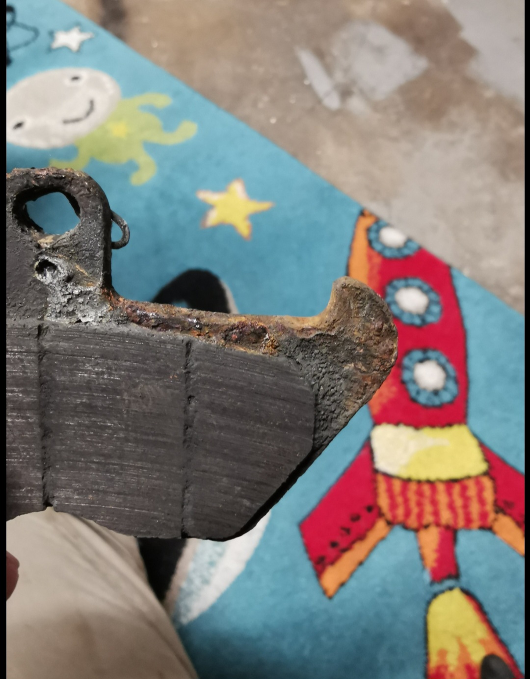

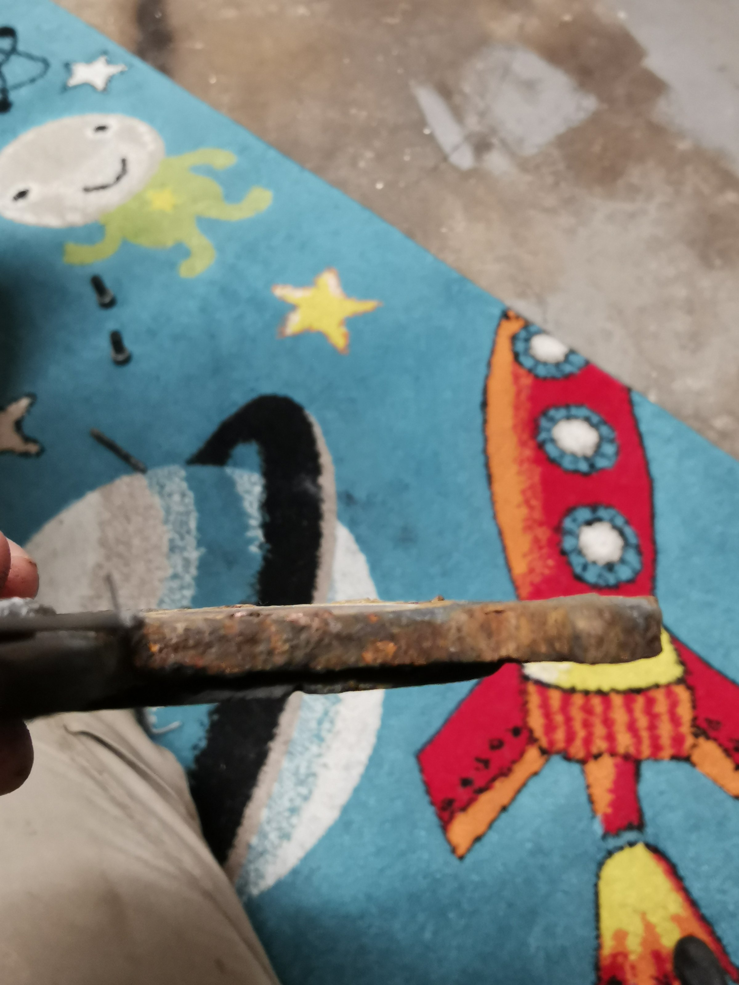

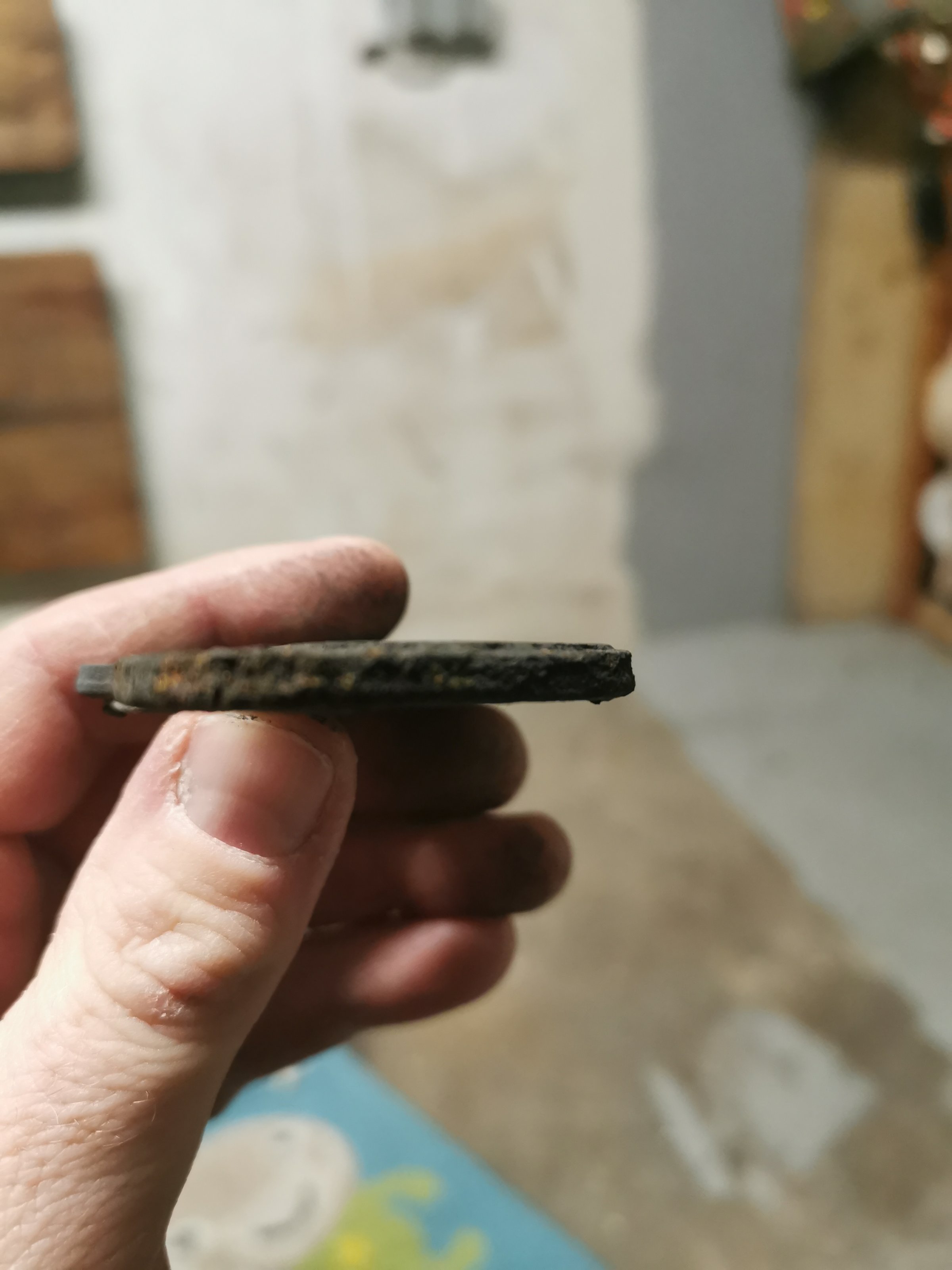

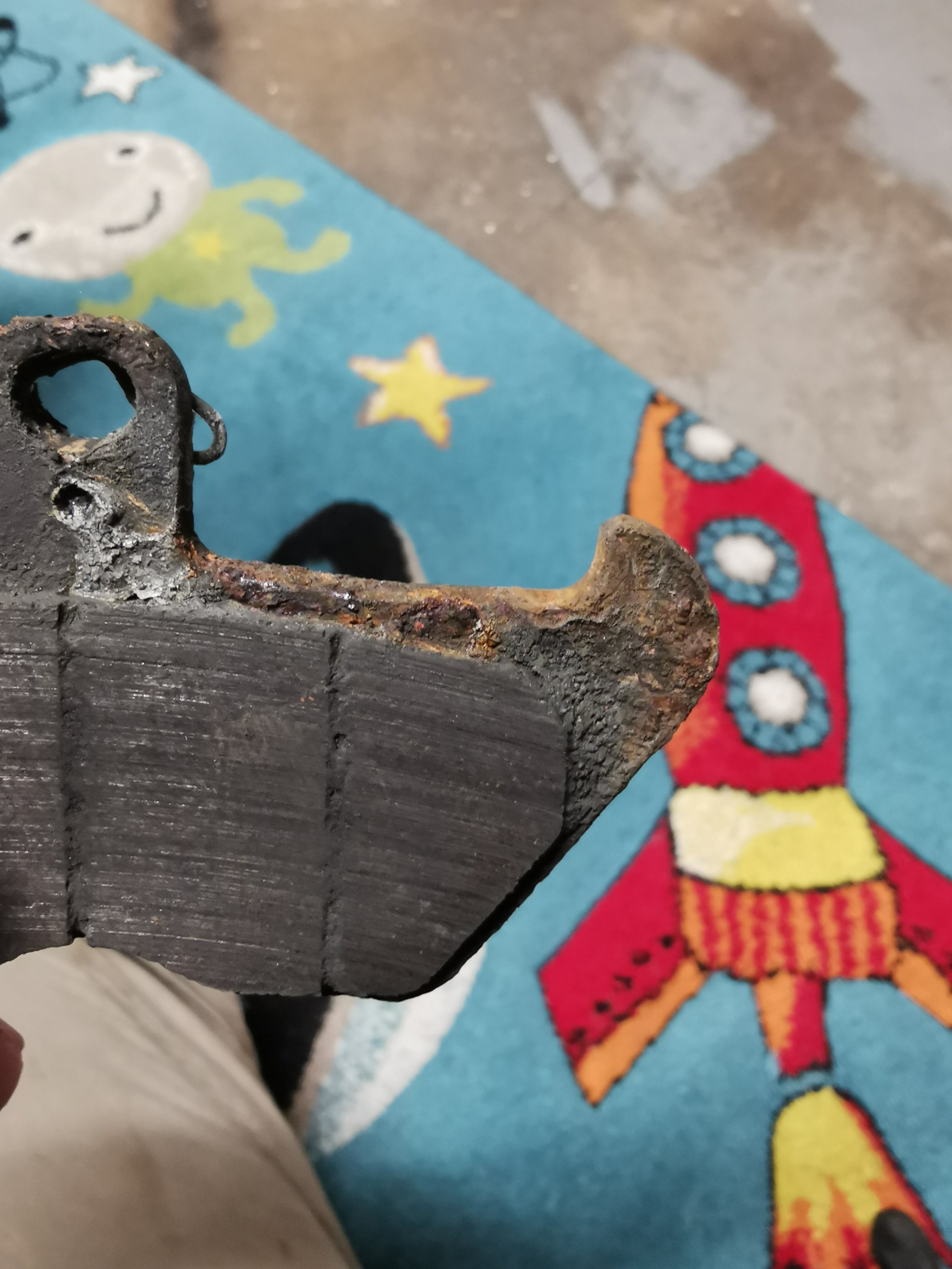

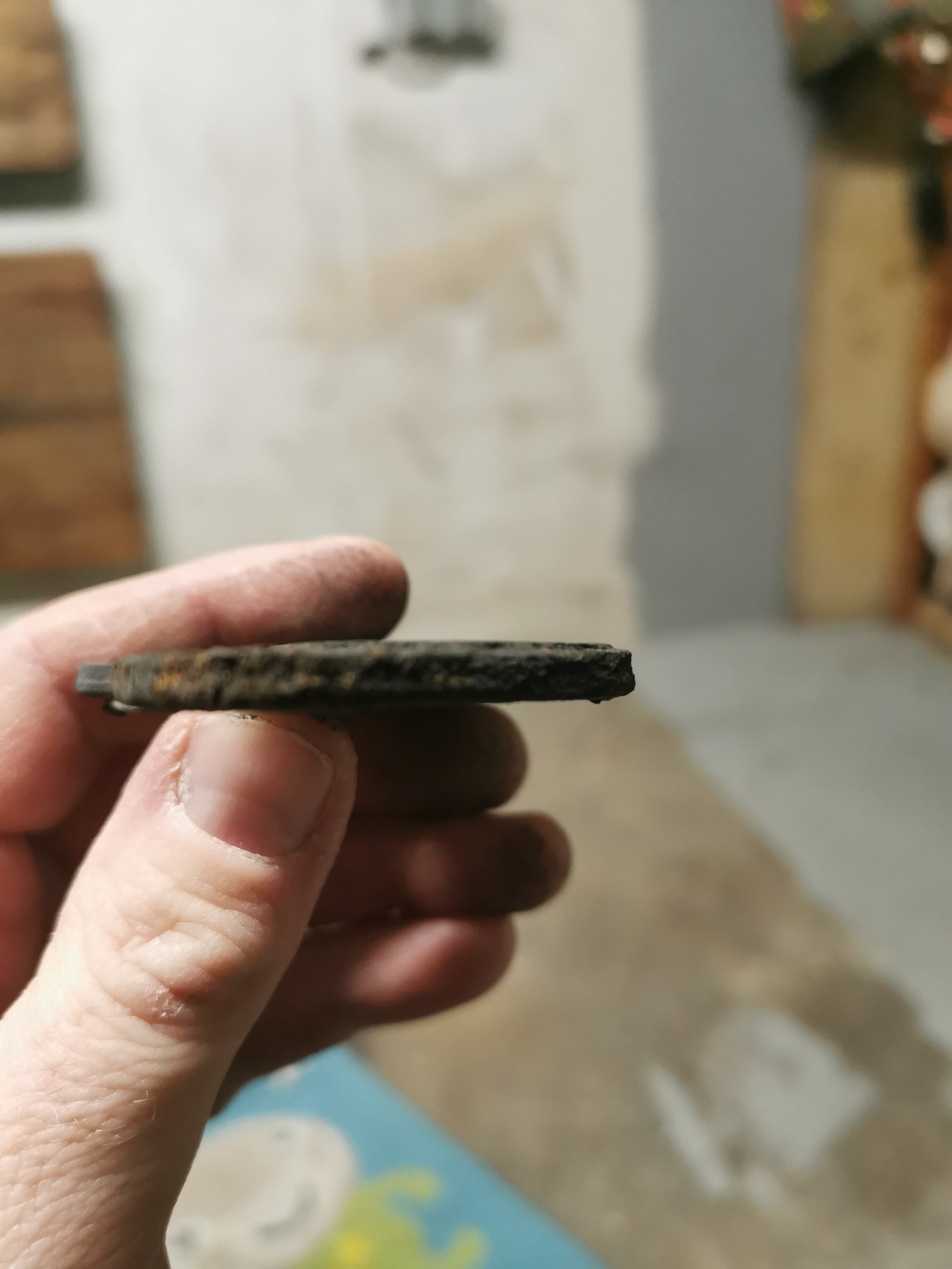

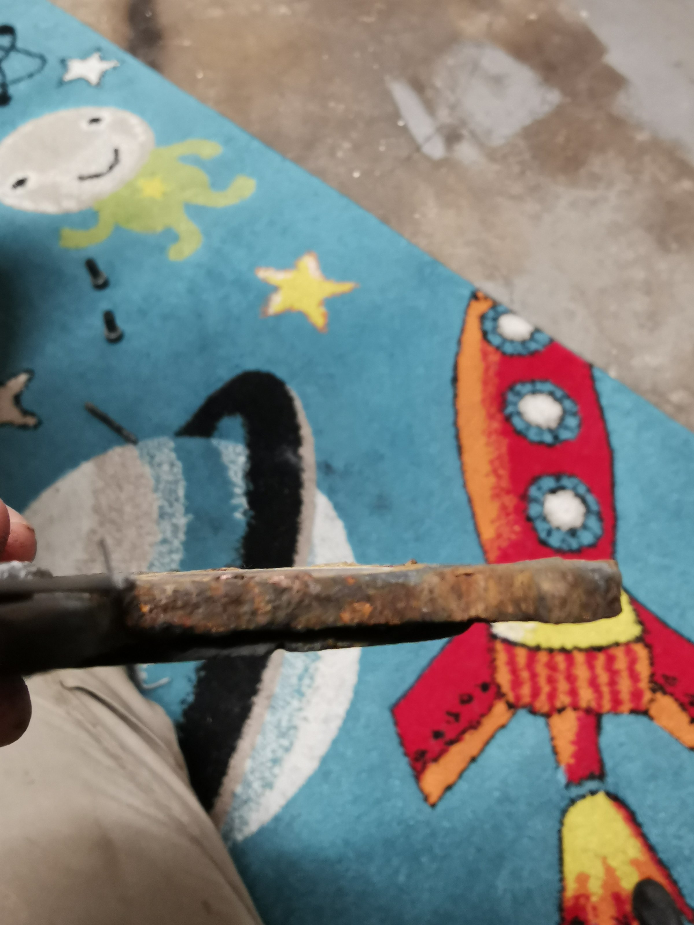

Beläge wechseln sehe ich da hingegen unproblematisch. Da ich das ganze Jahr über fahre und die Trägerplatten aufgequollen waren und die Beläge deshalb schon kurz vor Metall auf Metall waren wollte ich es vorher noch machen. Der Vorteil ist das die Werkstatt nun den korrekten Füllstand beim Wechsel der Leistungen herstellt.

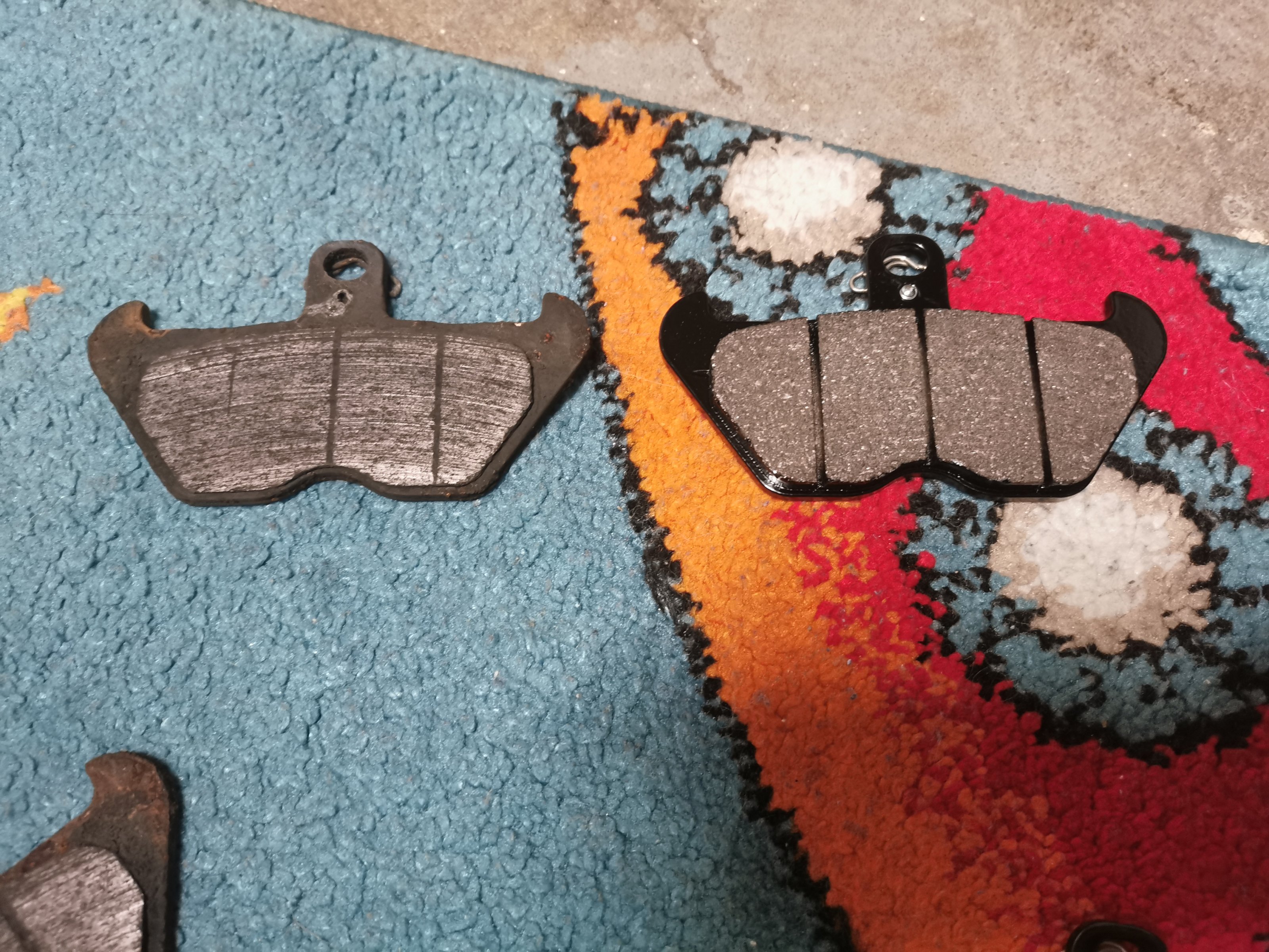

wenn ich die Beläge so sehe .. :eekek:
dann würde ich ev. auch hier ein MHD für Sinnvoll erachten :zwinkern:
dem Aussehen nach sind die noch Erstausrüster ...
da will ich gar nicht über die Reifen nachdenken 🙈
die können wahrscheinlich nur noch brechen ☝

Vom Aussehen der Bremsbeläge aufs Alter der Reifen zu schließen ist schon ziemlich mutig!
Und ob der Belag an sich überhaupt merkbar altert und verdirbt?
Bei dieser Gelegenheit die Bremssättel mal einer guten Reinigungs- und Wartungskur zu unterziehen und nicht nur neue Beläge einzulegen, wäre sicher eine Option gewesen.
Die alten Gummileitungen samt Bremsflüssigkeit zu ersetzen ist auch mehr als sinnvoll. Steht ja aber schon auf der Agenda. Wahrscheinlich ist aber das größte Problem, beim Haus-Schrauber einen Termin zum Tausch auf die Stahlflexe zu ergattern. Dort stehn doch schon die ganzen LCs in der Warteschleife...
tut er ☝
hab mal bei BMW (PKW)Vergleiche gesehen von alt und neu - wobei alt gefühlt nicht sooooo alt war...
aber ja, mit ner 1100er GS ist der Fahrer wohl nicht auf der Jagd nach Bestzeiten den Berg runter ...
Und mit den Reifen ist nur eine Vermutung, wenn die ähnlich oft gewechselt werden wie die Beläge - mehr nicht :zwinkern:
....du bist ein babbler!
Reifen sind 1 Jahr alt und die Beläge aus 21.
Alle Verschleißteile aus 06/2023 ausser der Belag vorne
Hallgeber aus 2024.

Wenn ein Bremsklotz so aussieht wie auf dem Bild, mach ich mir Sorgen um den restlichen Zustand der Bremsanlage.
Macht mal ihr Analysten.
Das Motorrad ist seit der Erstzulassung 22 Jahre bei BMW gewesen und die letzten zwei Jahre beim ehemaligen Werkstattleiter von BMW Motorrad.
Das sieht man mal was hier der Hafen aufgerissen wird.
Das Ergebnis sind 2 Winter in dem das Motorrad gefahren wurde.
Wahrscheinlich in der Zeit wo ihr hinter dem Display gesessen habt und überlegt hattet wie man sich hervorheben kann
